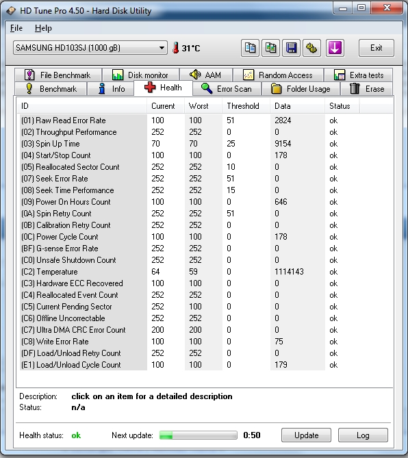

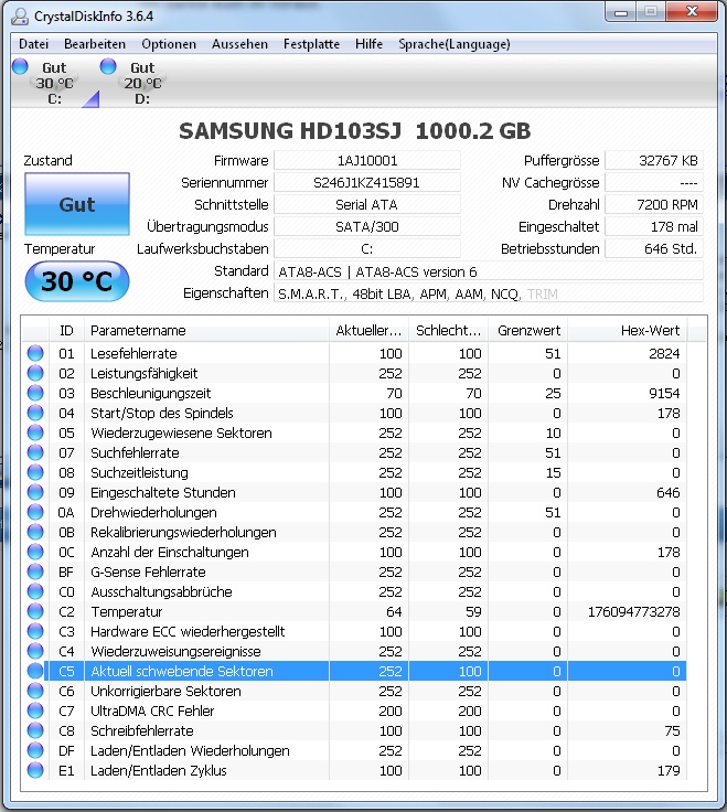

Ich habe seit etwa 1,5 Monaten eine HD103SJ von Samsung, mit 2 Partitionen. Die erste fürs System, die 2. als Truecrypt-Volume. Vor einigen Tagen fiel mir auf, dass mich HD-Tune und CrystalDiskInfo beim Unterpunkt HEALTH wegen "Aktuell schwebende Sektoren" warnten.
Habe sofort Daten usw. gesichert und Checkdisk durchlaufen lassen. Brachte nichts.
Daraufhin habe ich das samsungeigene ESTOOL durchlaufen lassen, welches 2 LBA-Errors angezeigt hatte.
Da ich nahezu täglich Backups mit Acronis mache, habe ich einfach die HD103SJ komplett platt gemacht und auch die Partitionen entfernt und die beiden zu einer gemacht. Daraufhin einfach das System mittels Acronis-Backup wiederhergestellt und siehe da:
KEINE WARNUNGEN MEHR in HD-Tune oder CDI.
Ist das normal? Ist meine Platte jetzt wieder "heil" oder wird das nur vorübergehend sein?

Schwebende (pending) Sektoren sind Sektoren, die nicht mehr gelesen werden können aber noch Daten enthalten. Sie stehen so lange in dieser Liste bis sie entweder doch noch gelesen werden können oder ein erneuter Schreibzugriff auf diesen Sektor ausgeführt wird. Ist der Schreibzugriff erfolgreich und die Daten darin wieder lesbar, handelte es sich um einen sogenannten Soft-Bad und der Eintrag in der "Current Pending"-Liste verschwindet und der Sektor wird nicht mehr als defekt angesehen. Andernfalls wird dadurch das automatische "Bad Sector Mapping" der Festplattenlogic in Gang gebracht, also der defekte Sektor durch einen Reservesektor ersetzt. Der Eintrag von der "Current Pending"-Liste wechselt dabei in die "Reallocated Sector Count"-Liste. Der defekte Sektor kann nun nicht mehr vom BIOS oder dem Betriebssystem angesteuert werden.
Und genau das wird bei deiner Aktion mit Acronis passiert sein. Mach doch bitte mal einen Screenshot von den Smart-Werten (bei CDI bitte von Hex auf Dec umschalten).

Die gewünschten Screenies sind im Anhang. OK so?

Eine Disk hat zwar eine begrenzte Anzahl von sogen. Spare Sectors, aber je nach Grösse der Disk, sind es schon ein paar Tausend, es stehen sogar Spare-Tracks zur Verfügung. An den Screens kann ich kein Problem erkennen!
