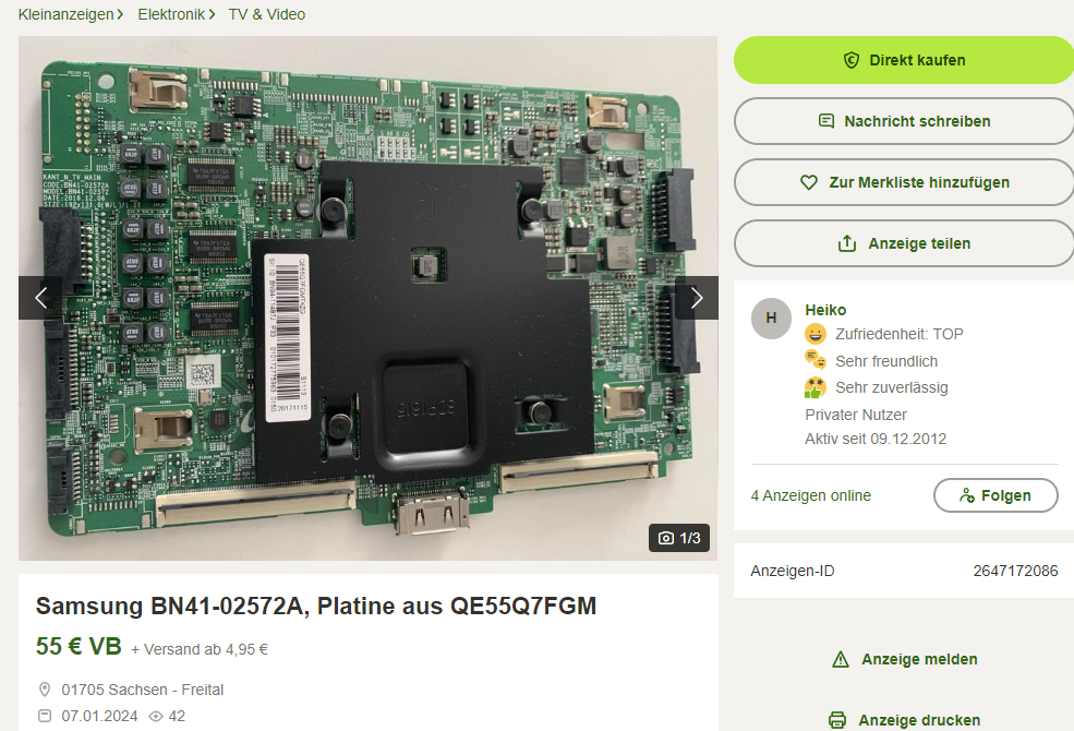

Genau davon gehe ich gerade auch aus, ich habe sogar eine Identische Funktionsfähige Hauptplatine auf Kleinanzeigen gefunden.Fujiyama schrieb:Könnte grundsätzlich auch ein Schaden bei den Elektronik sein die das Panel ansteuert. Irgend ein Chip der ein defekt hat.
Die hier

Auf jeden Fall sehr günstig. Wenn sonst nichts zum Erfolg führt, wäre das die einzige bezahlbare Option.Maximusfrr schrieb:Die hier

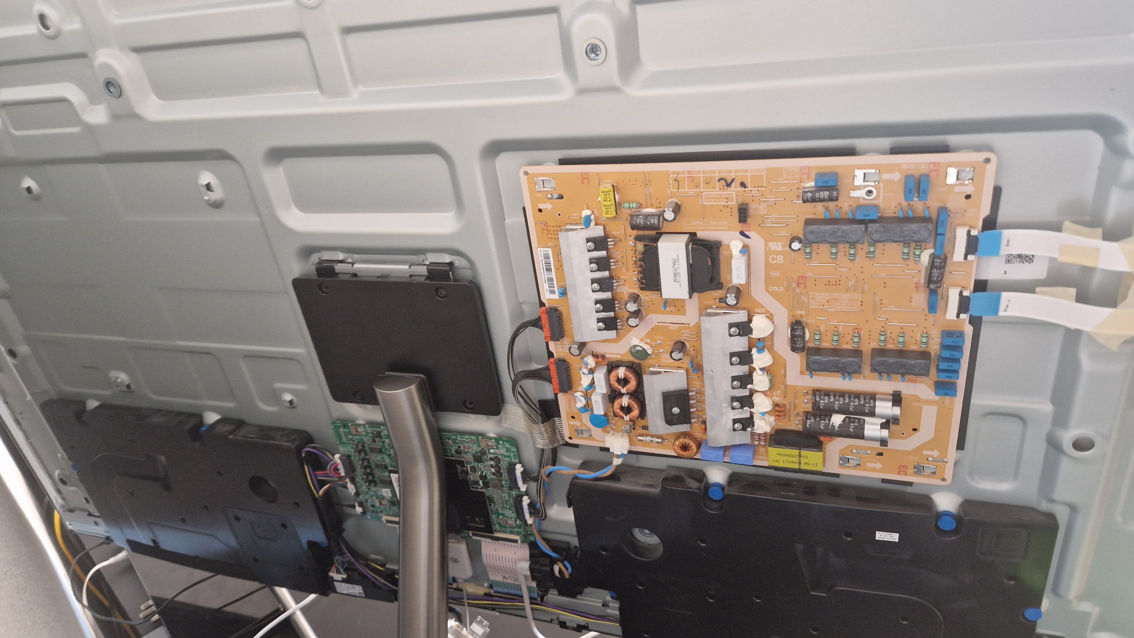

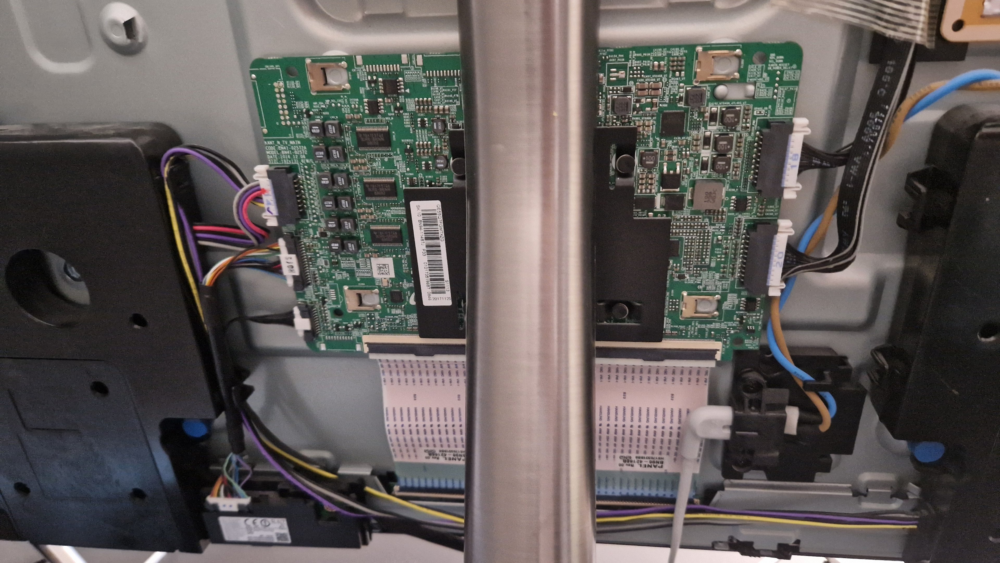

Ich habe ihn mal geöffnet und wie du meintest mal alle Kabel überprüft ob diese fest und richtig sitzen.onetwoxx schrieb:2. Das ist ein Ansteuerungsproblem, möglicherweise hat sich beim Transport eines der Flachbandkabel gelockert
Ich würde ihn erstmal aufmachen und die Kabelverbindungen überprüfen bevor man irgendetwas bestellt
Ein paar haben sich bisschen gelockert, aber es hat sich nichts geändert.
Habe mal die beiden identischen untere Flachbandkabel vertauscht um zu sehen ob sich was ändert, aber nein, es hat sich nichts getan am Bild.
Vermute es liegt an der Hauptplatine (ist das grüne)
Hier paar Bilder vom inneren:
Skudrinka
Fleet Admiral
- Sep. 2008
- 12.858
Dann probiere es..Maximusfrr schrieb:Vermute es liegt an der Hauptplatine (
Ich vermute was anderes.
- Feb. 2009
- 39.907
Na dann. Immer raus damit. Bitte auch mit Begründung, wenn du wieder mit der Sonne kommen willst.Skudrinka schrieb:Ich vermute was anderes.
