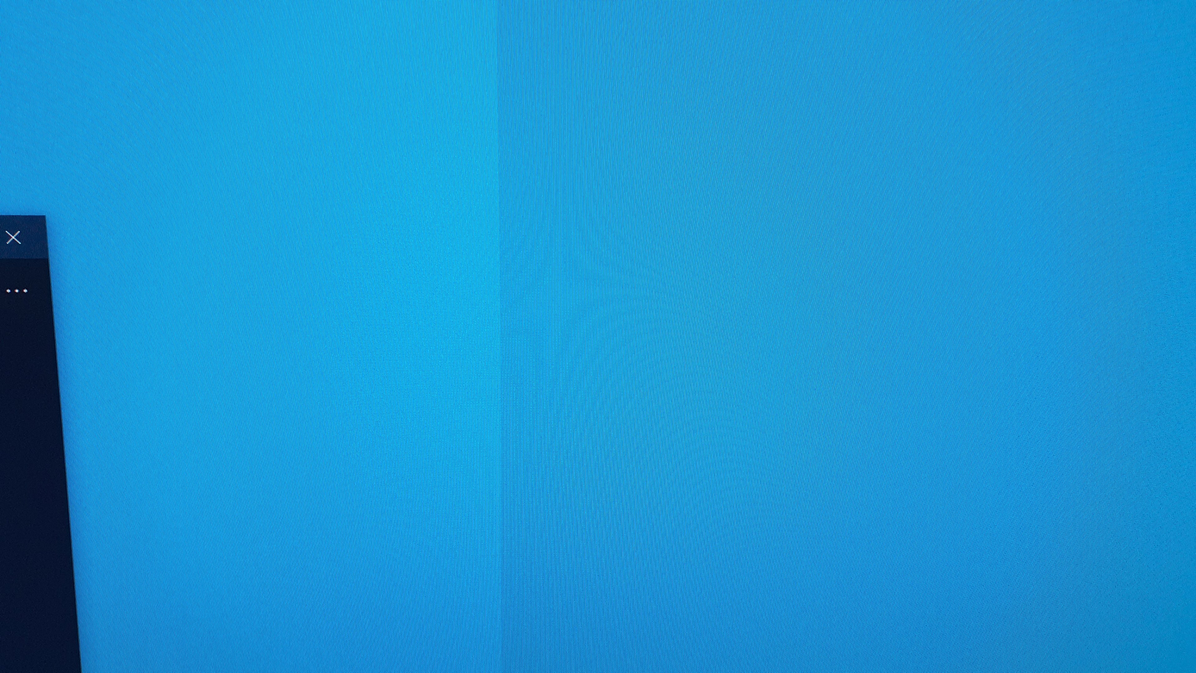

ich habe seit letzten Donnerstag den Samsung G9, hab heute festgestellt dass die Farben mit 240Hz nicht auf beiden Seiten gleich sind, sieht dann ungefähr so aus (ab der mitte wirkt die farbe etwas dünkler als das "original")
sobald ich auf 120HZ stelle verschwindet dieses Verhalten, ist das normal?

ich glaub ich hab den Fehler auch schon gefunden - seitdem ich in der Nvidia Systemsteuerung den "Farbgenauigkeitsmodus" auf "in Referenz" umgestellt habe ist das Problem verschwunden.
Warum dadurch aber die Farbe ab der Bildmitte (rechte Bildhälfte) abgedunkelt war und die linke nicht, verstehe ich aber noch immer nicht :)
