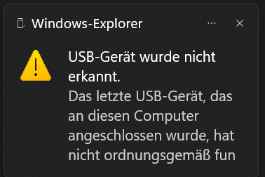

wenn wir an verscheidenen PCs das Handy der Mutter anschließen, kommt die folgende Meldung:
Wir haben auch schon verschiedene Kabel verwendet.
Vielleicht ist das eine Art Datenschutzeinstellung?
Leider finde ich seit 1 Std. keine Lösung, daher wollte ich mich an euch wenden.

Was wird im Gerätemanager angezeigt, wenn das Gerät angeschlossen ist?
Screenshot wäre gut.
Ich hatte früher mit einem S7 und S10 selbe Meldungen.
Da half nur das Gerät aus dem Gerätemanager zu deinstallieren und neu zu installieren.
Leider musste ich das dann jedesmal machen, wenn die Dinger angeschlossen wurden. Hab aber nie raus gefunden warum das so war.

Ist aber leider ein bekanntes problem des MTP/USB Treiber von Samsung. Ohne dieses Prozedere wird das leider dann nix. Zumindest EINMAL solltet ihr es testen wie beschrieben. Ohne einen entsprechenden treiber bekommt Ihr sonst keinen Zugriff bzw. wird das Handy nicht erkannt.
Ihr könntet aber auch mal Samsung Switch mit installieren, auch wenn es nicht genutzt wird. Eventuell hilft es bei dem Verbindungsproblem, da es auch Treiber mit bringt meines Wissens.

Ok Problem gelöst.
Nachdem ich den Usb-Anschluss mit Druckluftspray gereinigt hatte, und das Handy auf max. Lautstärke stellte, wurde es problemlos erkannt.
Jetzt wird es immer erkannt, auch mit geringer Lautstärke.
Verdreckt war der Anschluss augenscheinlich nicht.
