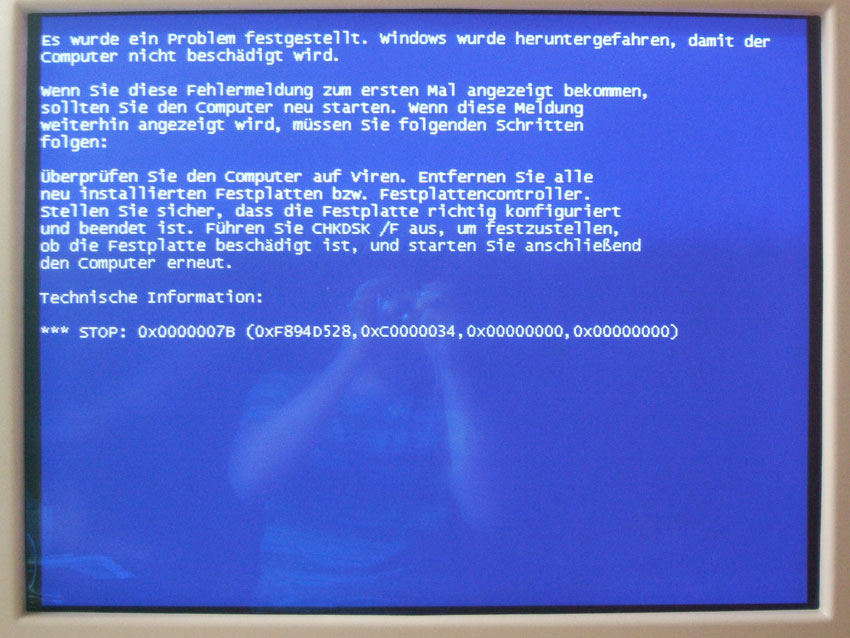

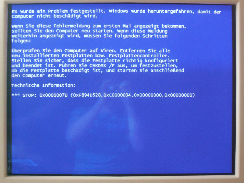

Das geht alles äußerst bescheiden. Die Platte würde erkannt und partitionieren sowie formatieren konnte ich sie auch. Anschließend kommt jedoch eine Fehlermeldung, dass der Treiber Si3112r.sys nicht kopiert werden konnte. Ist das der richtige Treiber für das Board? Ich habe doch zuvor F6 gedrückt und den Treiber installiert. Wenn ich dan dei Treiberinstallation überspringe kopiert er ganz normal die dateien für Windows doch nach dem ersten Neustart kommt diese Fehlermeldung:
Anschließend habe ich die SATA 3.0Gb/s auf 1.5Gb/s per Samsungtool gegrenzen:
SAMSUNG Hard Disk Drive - support - FAQs
Doch auch das brachte kein Erfolg!
Ich kotze echt ab, denn ich muss den Rechner meines Vaters heute noch zum Laufen bringen.
Hilfe!
Gruß,
Jan
