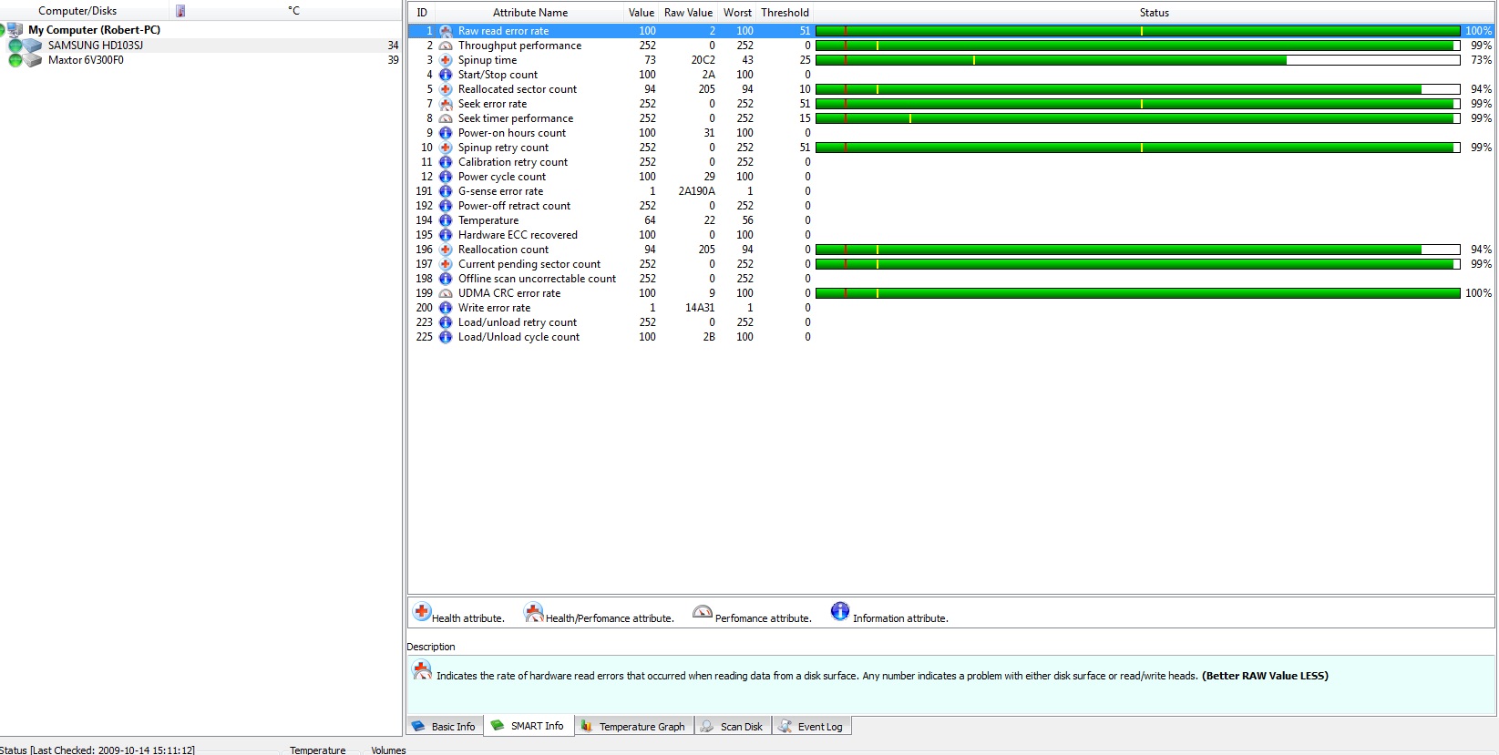

Danke für eure Tipps, zum auslesen des S.M.A.R.T.-Logs.
Habe die Festplatte jetzt mit Diskmonitor ausgelesen, was meint ihr zu dem Ergebnis, eher ok oder schlecht?
Naja, etwa 200 Spare-Operationen sind schon recht viel, auch wenn eine große Disk ein paar tausend davon hat, Du solltest die RAW-Werte unter den Attributen 0x05, 0xC4, 0xC5, 0xC6 im Auge behalten und besonders sprunghaft ansteigende Werte beachten. Für die Zukunft solltest Du besonders Datensicherungen nicht vergessen, was man eigentlich sowieso regelmäßig machen sollte!

Was ich auch nicht verstehe, das Programm Disk Monitor Free sagt, dass meine alte Maxtor HDD einen Gesundheitsstatus von 94 % nach über 8000 Stunden hat, die NEUE Samsung Festplatte jedoch nur einen Gesundheitszustand von 74%.
Auf den Health-Zustand würde ich nichts geben, das ist eine Bewertung die das Programm vornimmt, dazu sollte es aber auf dem aktuellen Stand sein und das sind die wenigsten Programme. Auch die Herstellerdiagnostik muss die Festplatten 'kennen' die es untersucht, andernfalls muss man die Untersuchungsergebnisse mit Vorsicht betrachten, aber meistens scheitert die Software (bringt eine Fehlermeldung oder läuft erst gar nicht).
