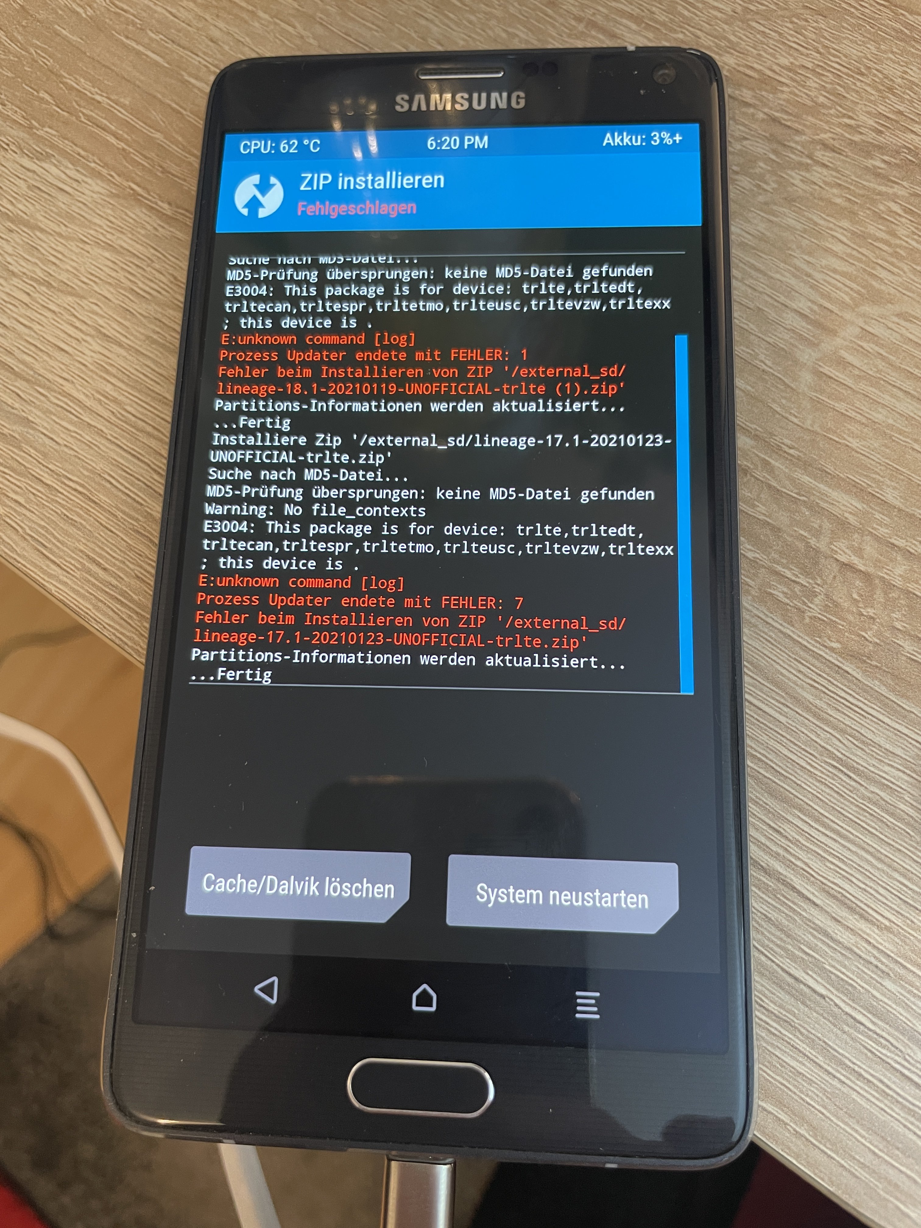

habe grad mit ODIN auf meinem alten Note 4 ein CF autoroot durch geführt und anschliesen TWRP auch mit ODIN installiert.
Dann habe ich über XDA-Developer Lineage OS 18.1 und 17.1 runter geladen.
Irgendwie lässt sich das aber nicht wie gewohnt installieren, es kommt ein fehler, jetzt weis ich leider nicht mehr weiter.
Könnt ihr mir helfen? ist das eventuell doch nicht gerootet? hies aber Passed.

Angeblich hast du die falsche ROM für das Gerät.
Prüf das mal.
Es scheint ja auch eine Variante mit Exynos und Snapdragon Prozessor zu geben.

das installscript kann den gerätetyp nicht bestimmen, daher die meldung. hatte ich auch mal bei irgendeinem gerät. habe dann die überprüfung im rom deaktiviert. man sollte dann aber sicher sein, dass das rom auf das gerät passt :)

Du solltest mal die Anleitungen richtig lesen und befolgen, anstatt einfach so
drauf los zu flashen.
Offenbar hast du auch wenig bis garkeine Ahnung von der Prozedur, denn
dann wüsstest du, das es überhaupt nicht nötig ist, das momentan installierte
System zu rooten, denn es kommt ja eh ein neues System drauf (welches dann
gerootet werden kann).
Man flasht über Odin zunächst das richtige TWRP, dann bootet man in
das Recovery, und flasht von dort aus (idealerweise von einer sdcard die man
sich schon vorher mit den richtigen files vorbereitet) das gewünschte System
und die Gapps. Und dann nach einem neustart wenn das system den first boot
durchhat, kann man optional erneut ins recovery booten und seine bevorzugte
root lösung flashen , zb magisk.
Abschliessend zitiere ich nochmal aus dem von dir verlinkten xda-Thread:
Q: Whenever I try flashing any lineage-17.1 build, I get the following error in TWRP: Updater process ended with ERROR: 7
A: This error appears whenever you try to flash an Oreo-based rom within a version of TWRP older than 3.3. Simply flash the linked below version 3.3 or higher, reboot back into recovery, and flash the rom zip again."
Somit siehst du, das du die falsche twrp genommen hast.
Daher nochmal der Rat: RTFM. Immer erst durchlesen und verstehen bevor man unwissend
was tut und anschliessend wie jetzt hier rumheult wenn was nicht funktioniert wie gedacht...

ich habe das TWRP aus dem link genommen, bei dem mi a2 lite musste ich auch erst irgenwie rooten bis da so ne meldung kommt unlocked, aber das kommt hier nicht
oh hab doch eine neuere version gefunden, 3.5
toll scheint ja funktioniert zu haben, nur find ich keine Gapps für android 11 32 bit
