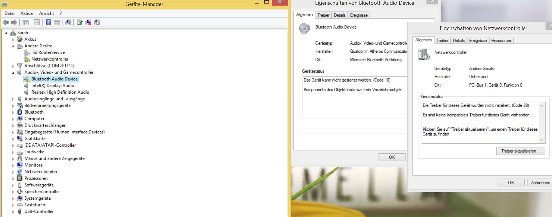

Es hat wirklich keinen LAN Anschluss. An meinem DELL war auch die Schnittstelle klappbar. Hier finde ich wirklich nichts.
Bluetooth Netzwerkverbindung ist sichtbar aber nicht verbunden.
Mit einem gelben Ausrufezeichen ist noch unter Audio Video und Gamecontroller - Bluetooth Audio Device.
Unter Andere Geräte ist noch SdlRouterService sichtbar mit einer weissen Blase und Fragezeichen.
Hier ein Screenshot
Hier ein Screenshot

Da ist doch der Netzwerkcontroller, den Du benötigst! Mit gelbem Ausrufezeichen! Bitte einmal draufgehen und davon die Device ID posten oder googeln. Bluetooth ist über Atheros offenbar.
Ah, jetzt sehe ich es. Der wird bzw. wurde über einen Adapter realisiert.

Probiers mit dem: http://www.station-drivers.com/inde...tory&Itemid=352&func=fileinfo&id=2956&lang=fr
Wenn Du PCI\VEN_168C&DEV_0034&SUBSYS_C0F9144D&REV_01 googelst, kommst Du darauf.
In Sachen Blootooth versuche es mit einem der neueren von dort: http://www.station-drivers.com/index.php?option=com_remository&Itemid=353&func=select&id=451&lang=fr
