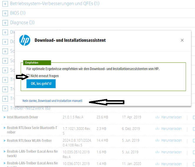

Was mich immer wundert, Du bekommst kein Internet/Netzwerk an dem besagten Rechner, womit werden dann die Treiber runter geladen? Die EXE-Dateien von HP sind selbstentpackende Zip Ordner, die man nur auf dem passenden Rechner starten sollte, dann werden sie entpackt und in dem Ordner ist doch dann eine Setup.exe zum installieren?
Auf der Webseite von HP wird Dir zuerst angeboten das Support Solution Center zu laden und dann auf dem Rechner auszuführen, was bei Dir ja gar nicht geht, Du hast ja kein Internet und somit kann das Download-Center auch die Treiber nicht suchen bei HP. Schau mal das angehängte Bild, habe einige Pfeile platziert die Du mal ansehen solltest
Ja genau, vom USB Stick. Habe ja nicht nur ein Laptop! Aber ich habe es genauso gemacht, es hat trotzdem die selben Dateien heruntergeladen.
