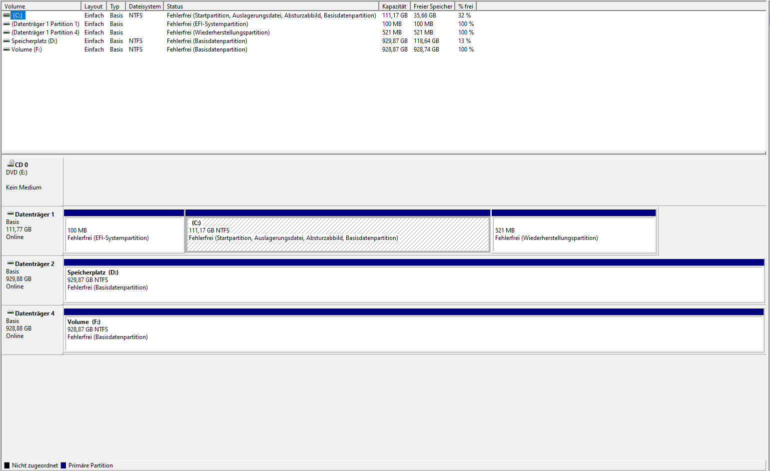

Moin, ich habe mir vor kurzem die Samsung NVMe 980 SSD eingebaut und auch sofort kontrolliert ob sie im Bios erkannt wird und das wird sie. Als ich dann aber bei "Dieser Pc" geschaut habe wurde mir diese dort nicht angezeigt aber bei der Samsung Magician software schon, dann habe ich erstmal einen Speicherpool erstellt und danach wurde die SSD nicht mehr bei Magician angezeigt, auch nachm aktualisieren nicht. (Die Magician Software habe ich gerade neu aktualisiert)
Ich frage mich jetzt ob ich den Speicherpool (F:) möglicherweise falsch erstellt habe. Ich bin ehrlich gesagt etwas aufgeschmissen und hoffe das mir jemand weiterhelfen kann.

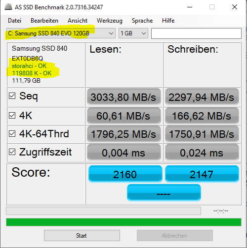

Ich habe auch schon Benchmarks durchgeführt und dort wurde die glaube ich auch nicht 100% erkannt, denn als ich den mit meiner alten SSD gemacht habe steht ein bisschen was anderes da wovon ich ausgehe das es nicht richtig ist.

Über die Datenträgerverwaltung schon eingerichtet die SSD?
1. Der Treiber von Samsung passt nicht zur 980 PRO.
2. Die Werte von AS SSD sind für eine 980 zu schlecht, dieser komische Speicherpool taugt nichts. Warum nicht einzeln?
@Tramizu Ich hätte gedacht das habe ich durch den "Speicher Pool" erledigt. Wenn ich nach der Einrichtung von einer m.2 SSD suche werde ich leider auch nicht schlauer... Kannst du mir das genauer erklären was ich zu tun habe? :)
@jodd2021 also ich habe keine 980 PRO, nur die 980 sind die Werte dann trotzdem zu schlecht?
@jodd2021 Bin ich mir nicht sicher, also ich weiß nicht genau wie das Funktioniert. Möglicherweise habe ich das aus versehen mit erledigt aber davon gehe ich jetzt nicht von aus. Kannst du mir erklären wie das geht?
@jodd2021 So im Nachhinein kann ich die ja nicht mehr neu initialisieren, soll ich die SSD dann einmal vom Gerät deinstallieren oder wie sollte ich jetzt vorgehen? Weil ehrlich gesagt kann ich mich nicht dran erinnern das ich abgefragt wurde ob ich die neue SSD initialisieren möchte.

atze119 schrieb:
Ich frage mich jetzt ob ich den Speicherpool (F: möglicherweise falsch erstellt habe. Ich bin ehrlich gesagt etwas aufgeschmissen und hoffe das mir jemand weiterhelfen kann.
Den Speicher-Pool (Microsoft Storage Space) wieder löschen, außer es ist Resilienz (Redundanz/Spiegelung/Parität) geplant, wovon ich nicht ausgehe.

Also ich habe den Pool jetzt wieder gelöscht. Mir wird die SSD jetzt auch wieder in Magician angezeigt. Die SSD ist auch auf GPT eingestellt. Wie gehe ich jetzt vor um es nicht wieder zuverkacken?
@Hauro Ne, ich denke die SSD soll einfach ein weiter Speicher sein. Der Plan ist es dort Spiele usw. draufzuspielen
Und wie ist das wenn ich die SSD jetzt richtig eingestellt haben sollte, sind dann die Ordner wie z.B "Programm Files" oder "Programm Files(86x)" direkt vorhanden oder wie kommen die zustande?

Es ist nur eine Parition auf dem Datenträger (3)
Datenträger ### Status Größe Frei Dyn GPT
Datenträger 1 Online 111 GB 1024 KB *
Datenträger 2 Online 930 GB 0 B *
Datenträger 3 Online 931 GB 931 GB *
DISKPART> select disk 3
Datenträger 3 ist jetzt der gewählte Datenträger.
DISKPART> list partition
Partition ### Typ Größe Offset
Partition 1 Reserviert 15 MB 17 KB
