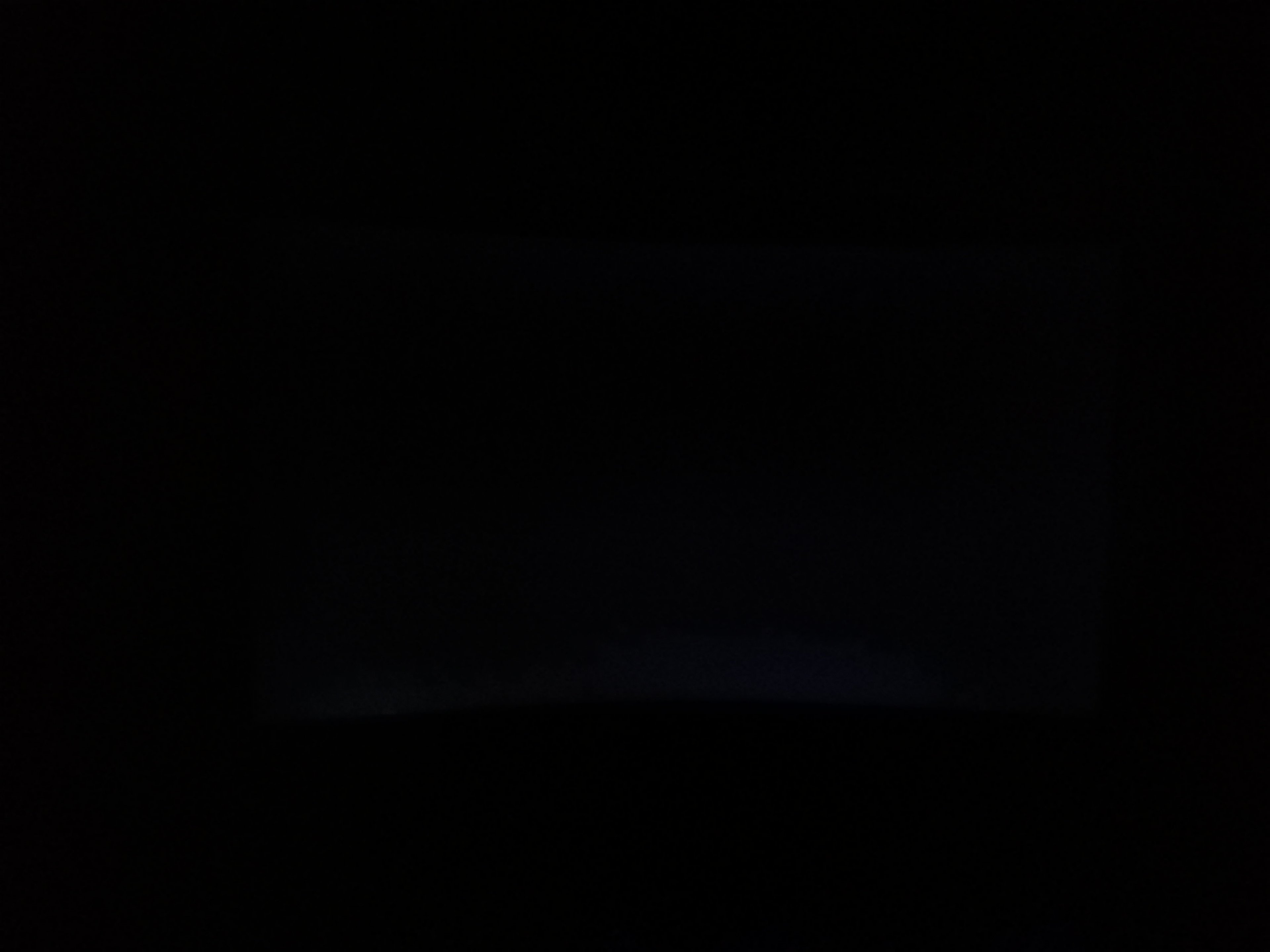

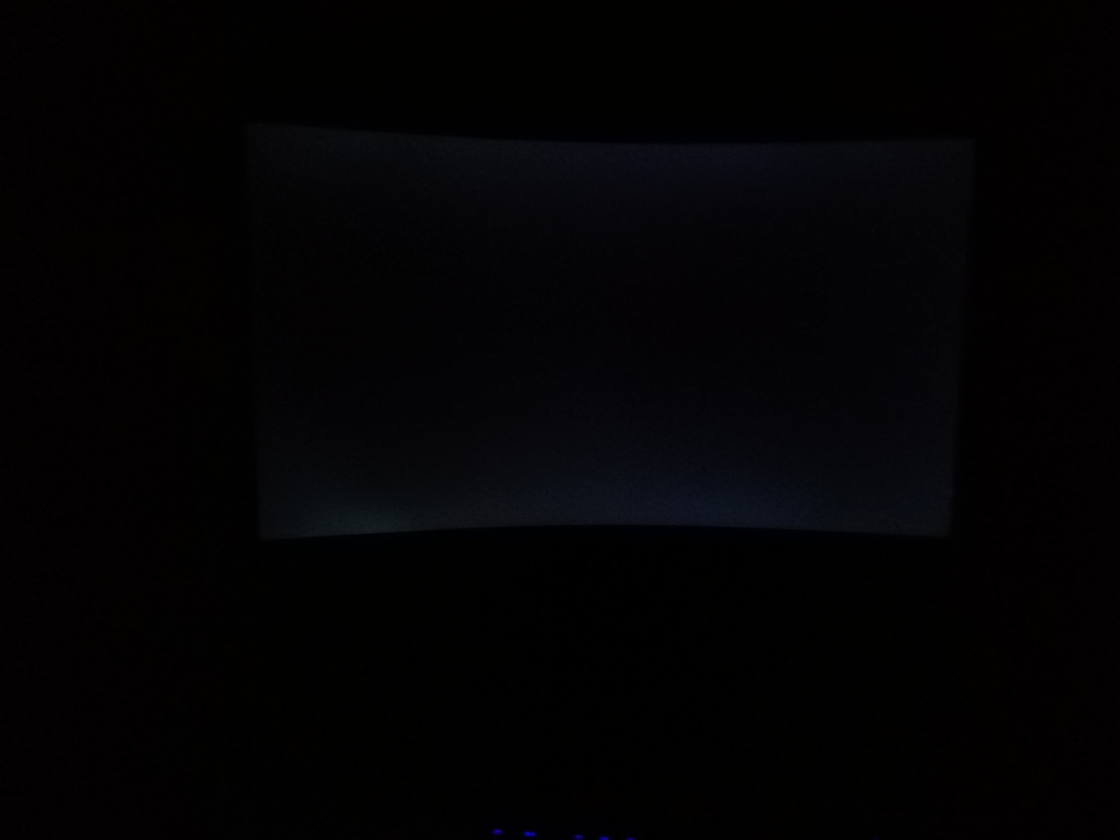

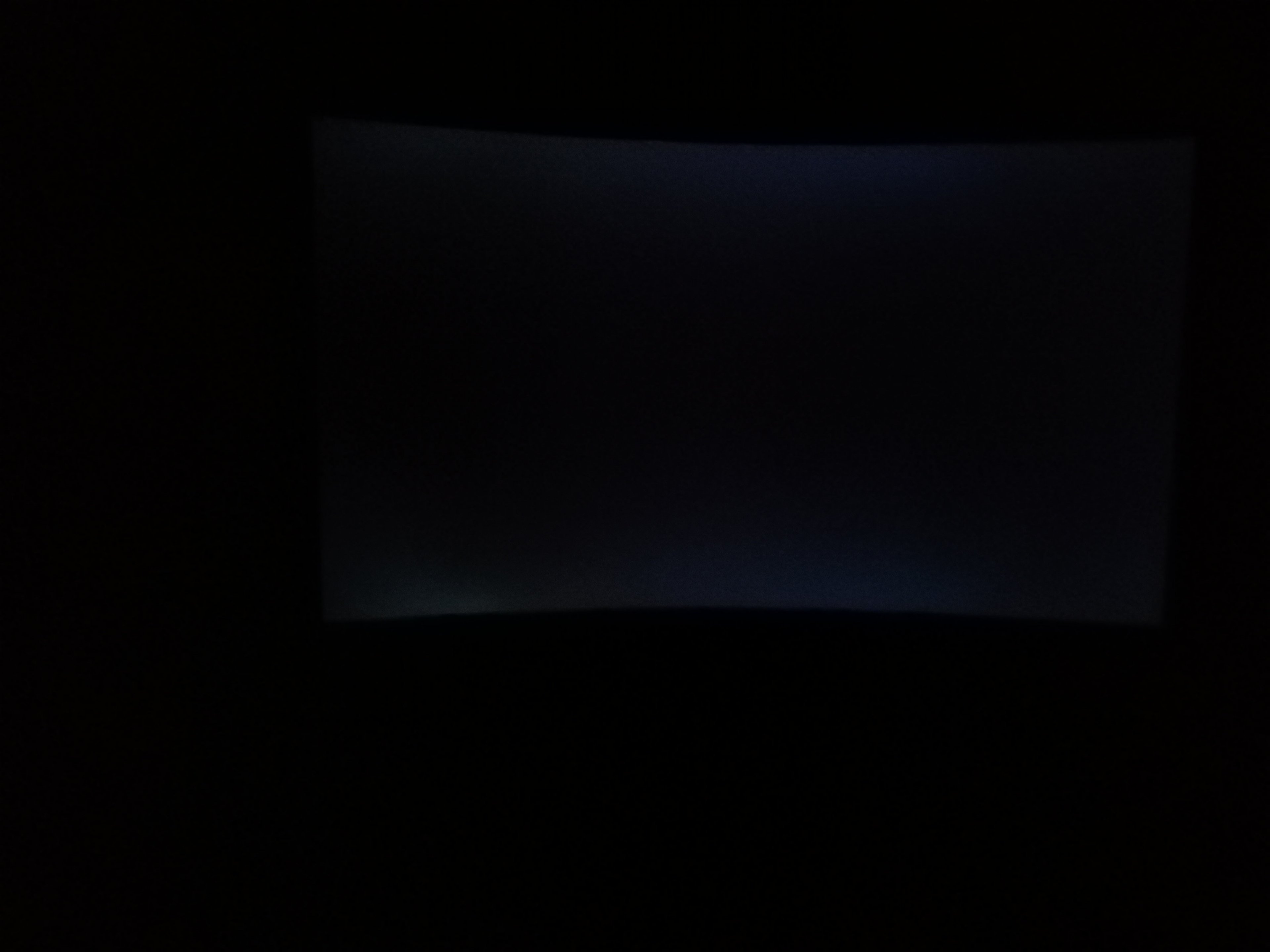

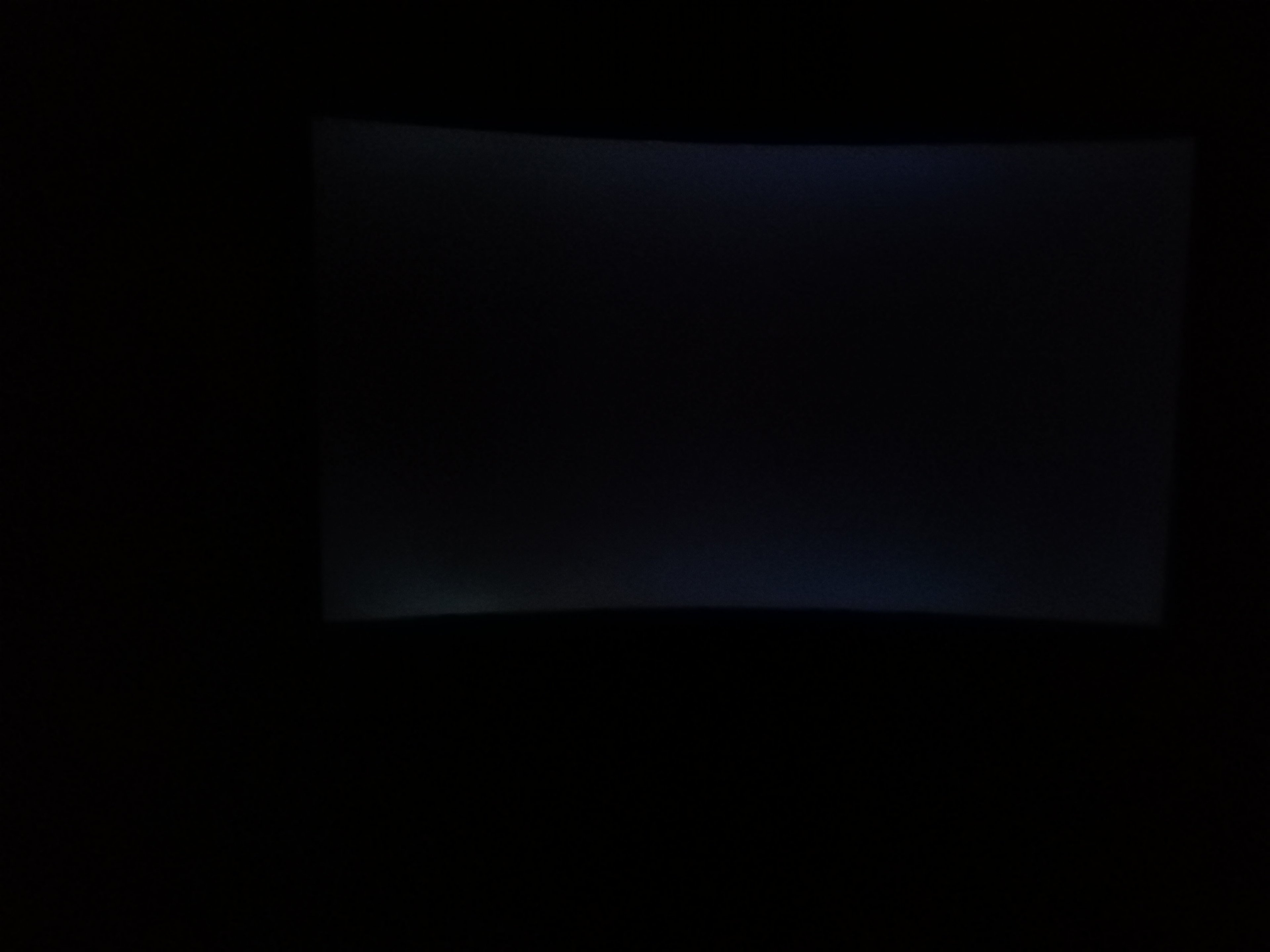

Frage an jemanden der auch den Samsung odyssey g7 hat, wie sieht es bei euch mit backlight bleeding und so aus? Meiner hat unten links (von mir aus gesehen) beim Rahmen eine helle Stelle, als wäre der Rahmen einen Spalt offen. Merkt man ein wenig bei dunkleren Scenen oder bei Schatten und das auch nur bei komplett dunklem Raum. Ohne local dimming wird es aber schlimmer. Bei einem 200 Euro Monitor wärs mir egal, aber bei einem 580Euro teuren, naja, kopfsache. Wärs intensiver ausgeprägt wärs ne klare Sache, aber so is wahrscheinlich besser ich behalte den, da mir sonst keine Fehler (Pixel usw. Suche aber auch nicht verzweifelt danach) aufgefallen sind. Was meint ihr? Ich denke das es nur schlechter werden kann.

Wenn er sonst OK ist, behalt ihn, viel besser wirds nicht. Meiner sieht genauso aus. Der untere Rand fällt bei mir auch am meisten auf, weil man von oben im Winkel drauf schaut. Bei 27 Zoll kann man das noch etwas entschärfen indem man den Monitor etwas höher hängt Bei 32 Zoll hat man da aufgrund der Panelgröße weniger Spielraum. Die 32 Zoll-Variante hat nach meiner Erfahrung dafür eine etwas homogenere Ausleuchtung. Das punktuelle Leuchten ist hier etwas weniger ausgeprägt.
Wieso habt ihr eigentlich unten links BLB? Meiner hatte das rechts oben.

War gestern nochmal im MM und habe einen 2ten gekauft. Ist um einiges besser ausgeleuchtet, den behalte ich nun. Mit irgendwas muss man leben. Hatte 2mal den Agon ag271qg und 2 mal den Acer XF270hua hier und komme mit den pissecken und dem Ips Glow gar nicht zurecht.
