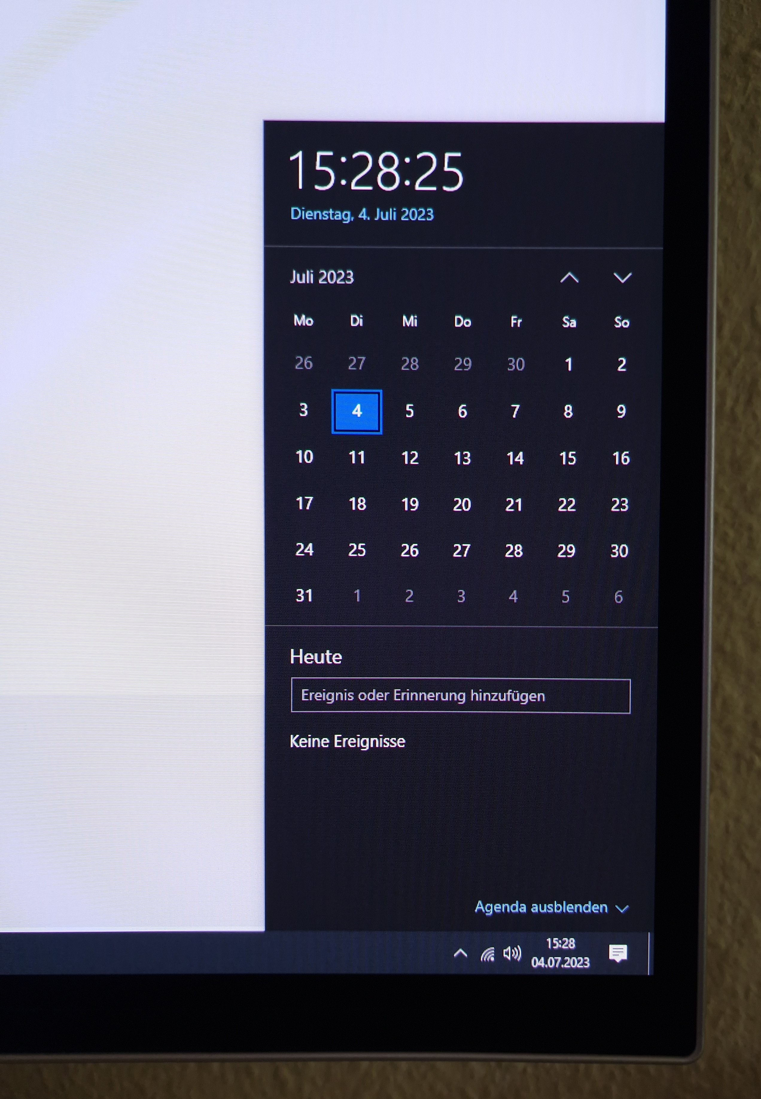

@PhoenixMDA Kannst du mal den Tray-Bereich/ die Windows Uhrzeit abfotografieren, damit man mal einen Vergleich hat? Auch auf YouTube ist ein Deutscher unterwegs, der den Monitor ausgepackt und vorgestellt hat und bei dem gibt es auch ein Bild, das zeigt, wie eckig/ kantig die Schrift ist, was ich schwer nachvollziehbar finde, denn mit seiner RTX 4090 hat er eine Grafikkarte, die alles unterstützt, also die volle Auflösung, die volle Refreshrate, DSC. Ich wüsste nicht, was man falsch einstellen könnte, dass das so aussieht wie auch oben gezeigt, aber scheinbar ist das mit der Schrift noch ein paar anderen Kunden aufgefallen, siehe Thread-Ersteller hier und auf Reddit. Nur um ein Missverständnis zu vermeiden, siehe auch oben, das bisher bekannte Fringing-Problem ist hiermit nicht gemeint. Wenn das Problem mit dem Treppeneffekt nun allerdings von den dickeren Subpixeln bei dem Panel aus zweiter Generation kommt, ist einem damit wohl leider noch weniger geholfen als mit dem Panel aus erster Generation. Mit dem G8 OLED hatte ich zuletzt kaum ein Problem. Das stimmt mich jetzt echt nachdenklich, wenn das wirklich so aussieht.
Also in der Praxis wenn du nicht "30cm" davor hängst ist es für mich unmöglich Treppen/Kanten da zu sehen.In einem Review wurde auch gesagt das es aufgrund der neuen Subpixel Struktur geringer ausfällt als beim G8.

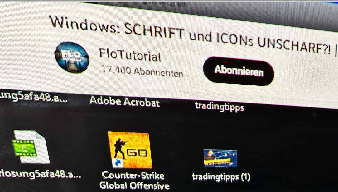

Auf dem Foto sieht das viel schlimmer aus als es ist, in Realität kann ich da null meckern, das hier ist quasi Bildausschnitt mit 108MP vom S22Ultra.Oled lässt sich generell extrem schlecht fotografieren durch das eigenleuchten.
Bei mir ist mit DP und Founders Edition 4090
P.S.
Die Bewegungsschärfe ist Top, den Unterschied seh ich bei jedem Game, auch das HDR ist echt gut.Ich find es sehr realistisch und nicht anstrengend wie bei meinem alten C49RG94SSR.
Das hier ist der Eizo test mit 2000ér Speed in Zeitlupe da schlierte meiner heftig.Blöd ist wie gesagt das Bilder und Video´s von OLED meine Handy Cam echt schlecht auffnimmt, das sieht in real natürlich wesentlich besser aus.
