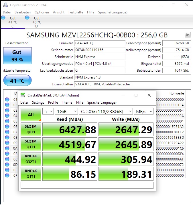

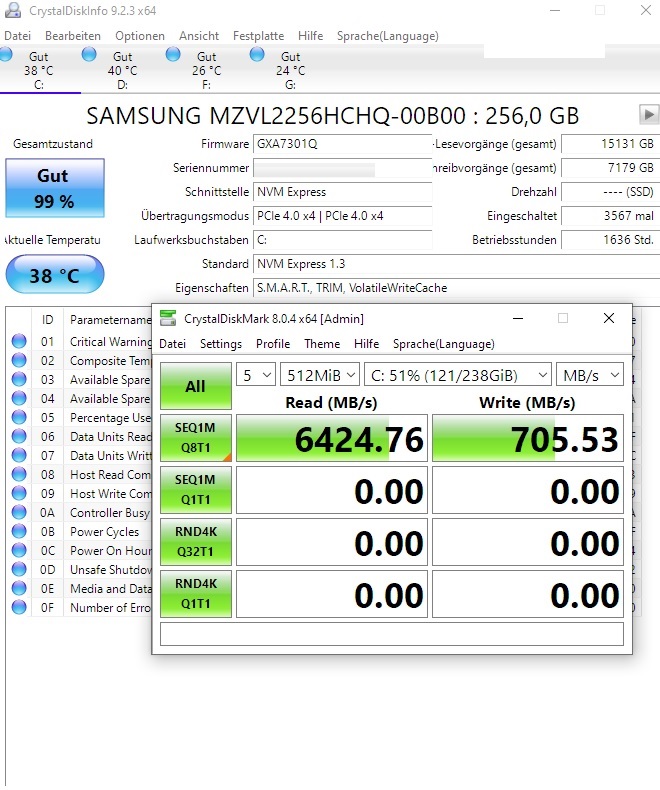

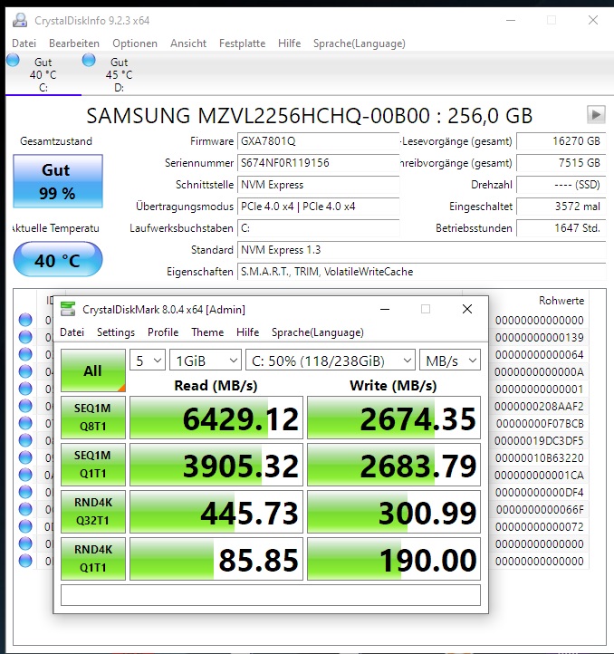

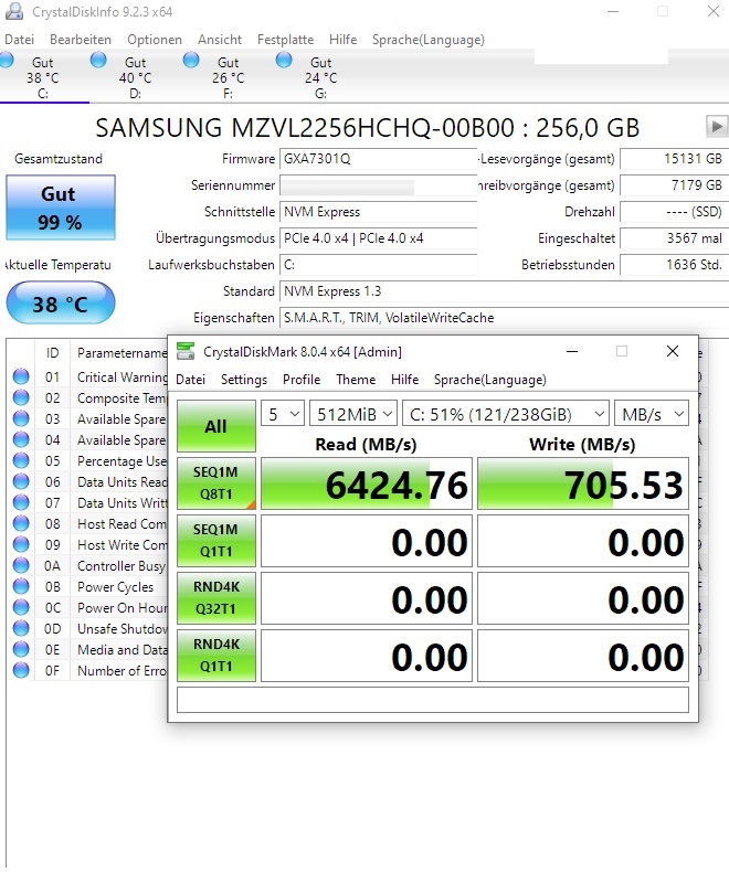

Hier noch der Grund (Foto) des Upgades

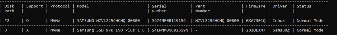

Habe zum Ordner wechseln können, aber die "Disk Path Nummer" soll eine "0" sein...
Das wars jetzt wohl...

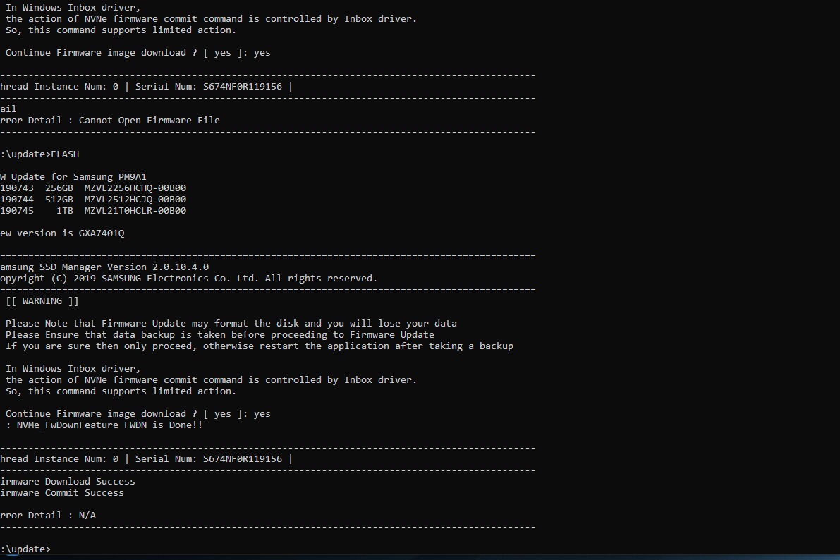

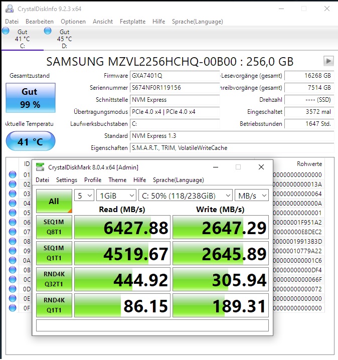

So, ich habe den Flash durchgeführt. Allerdings nur mit dem Ordner mit der FW "GXA7401Q_Noformat"..
Ich hatte nur diesen Ordner mit den Flash-Tools und hatte die GXA7801Q dort hineinkopiert.
Das hatte allerdings nicht geklappt (s. Bild) und somit nur die 740 geflasht.
Ich mache jetzt einen Neustart. Wenn es geklappt hat, melde ich mich...
Wenn nicht, dann gute Nacht und
trotzdem Vielen Dank
Gruß Michael
Im Skript steht die 7401 drin, also wird sie geflasht:
PowerShell:
SSDManager.exe -d 0 -NF -p GXA7401Q_Noformat.bin -a 3 -s 1
Ggf. müsstest du das ändern. Ältere Firmware-Versionen sind analog zur 980 Pro fehlerbehaftet und sollten nicht genutzt werden, da die SSD damit ausfallen kann.

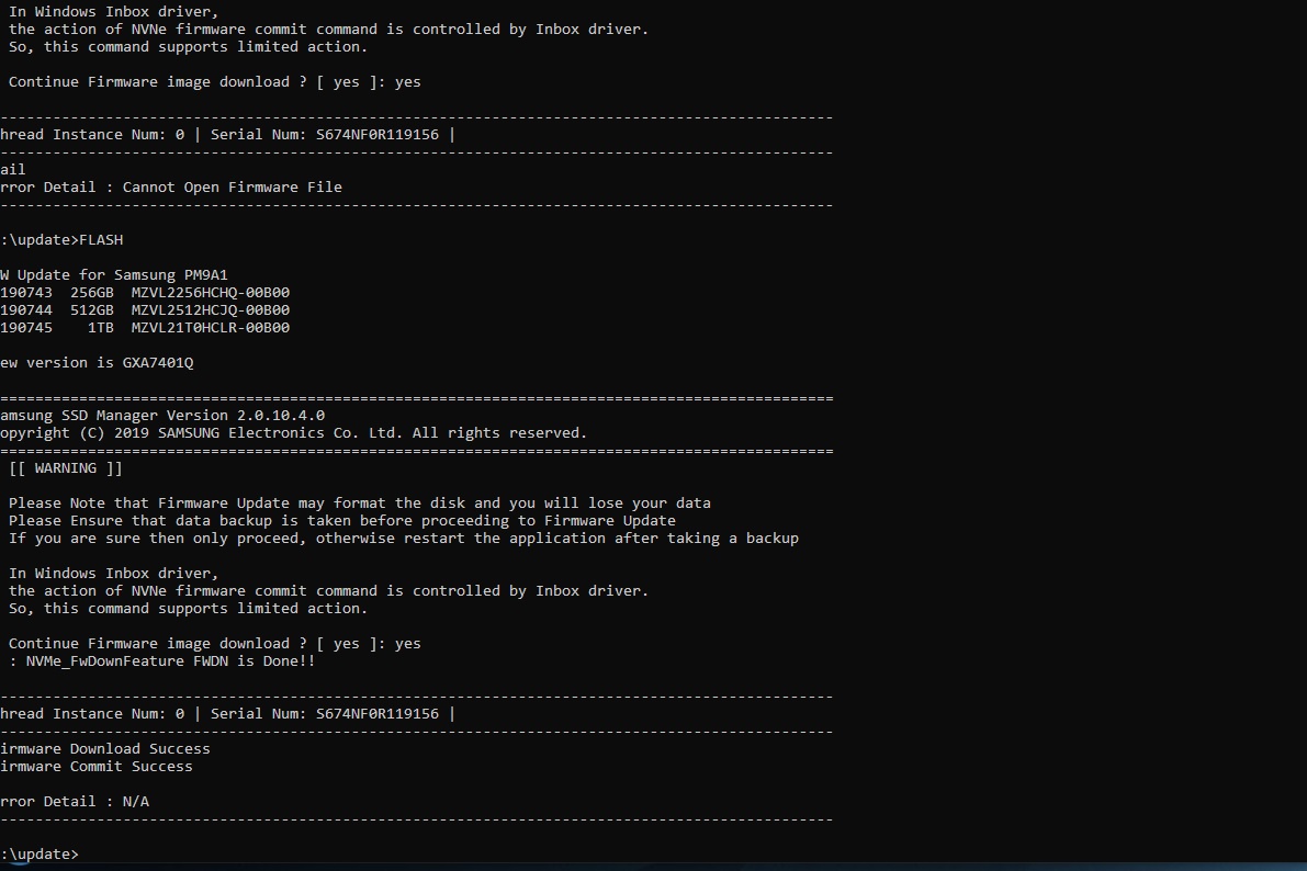

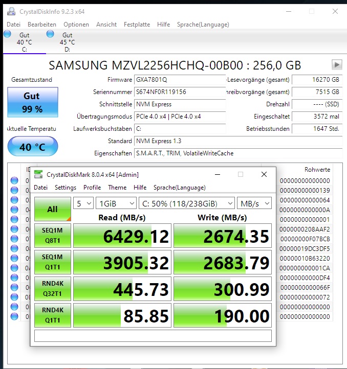

Miklap schrieb:
Und nu? Gibt es da einen "Update" - Ordner (GXA7801Q) mit den Tools?
Du musst nur die Zeile in flash.cmd anpassen (mit einem Texteditor öffnen). Disk Path lässt sich dort ebenfalls ändern.

echo new version is GXA7801Q
echo.
SSDManager.exe -d 0 -NF -p GXA7801Q_Noformat.bin -a 3 -s 1
