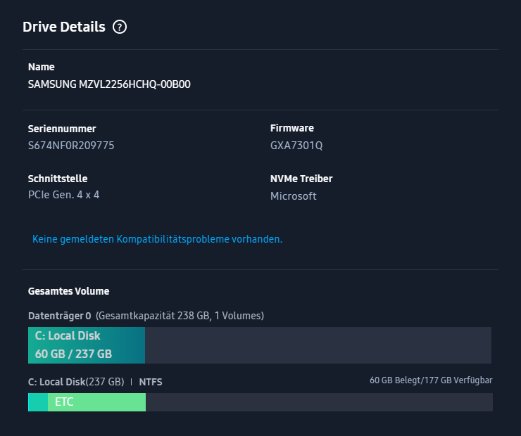

Ich habe bereits den Samsung Magician installiert (geht natürlich nicht, da Non-Consumer Modell), Tools wie SSD-Z usw. helfen mir auch nicht weiter...

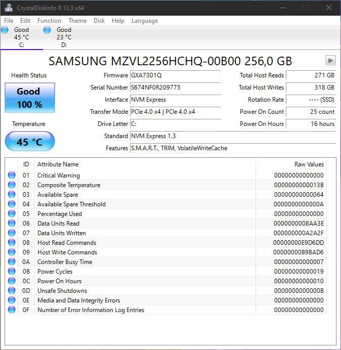

Crystal Disk Info nutzen

Ja, du gibst bitte genaue Daten zum Mainboard mit UEFI-Version und Firmware der SSD an, wenn möglich. Du hast zwei Mainboards in deiner Signatur, wobei das GA-H97-HD3 für NVMe suboptimal ist. Screenshots von Crystal Disk Info und den Einträgen im Gerätemanager können hier weiter helfen. Wenn du noch eine andere NVMe SSD hast, stecke sie in den Port, in dem die Samsung steckt, um zu überprüfen, ob sie dort korrekt erkannt wird mit Smart. Ein Blick ins UEFI sollte dazu genügen. Dann kann das Mainboard mit dessen Einstellungen als Ursache ausgeschlossen werden. NVMe Treiber kommen bei Win10 und 11 ausschließlich vom Betriebssystem. Intel NVMe Treiber könnten stören.
Habe ich schon, hier der Screenshot:

Ja, du gibst bitte genaue Daten zum Mainboard mit UEFI-Version und Firmware der SSD an, wenn möglich. Screenshots von Crystal Disk Info und den Einträgen im Gerätemanager können hier weiter helfen. Wenn du noch eine andere NVMe SSD hast, stecke sie in den Port, in dem die Samsung steckt, um zu überprüfen, ob sie dort korrekt erkannt wird mit Smart. Ein Blick ins UEFI sollte dazu genügen. Dann kann das Mainboard mit dessen Einstellungen als Ursache ausgeschlossen werden. NVMe Treiber kommen bei Win10 und 11 ausschließlich vom Betriebssystem. Intel NVMe Treiber könnten stören.
Also das Mainboard ist das B560M mit der BIOS Version "F1". Screenshots siehe oben. Intel NVMe Treiber wie oben zu sehen ausgeschlossen. Leider habe ich keine andere NVMe SSD zur Hand.

Die Herstellertreiber sind nicht immer für die OEM-Modelle vorgesehen, aber solange die Device-ID des Laufwerks passt, können sie normalerweise installiert werden: https://onedrive.live.com/?authkey=!AC56haF_sqmNTO4&id=5014229B9E752333!30939&cid=5014229B9E752333
Muss entpackt werden, dann manuell aus dem Gerätemanager heraus aktualisieren und auf den Pfad der entpackten Treiber verweisen.
Gerade bei Samsung profitieren die Laufwerke vom Samsung-Treiber verglichen mit dem generischen MS-Treiber.

also am Ende hat das Teil schon SMART werte halt nur keine "Grenzwerte" und "Aktuelle größe davon" sondern reine Rohwerte.
Wird es auch nie haben weil es die Daten der NVMe SMART Log Page sind und nicht ATA SMART. Die Idee dahinter ist die gleiche - die SSD gibt verschiedene Werte heraus anhand denen beurteilt werden kann wie es um die SSD steht. Aber technisch sind das zwei verschiedene Dinge. Selbst die ID die Crystal Disk Info anzeigt ist hinzugeschummelt. Die Einträge im NVME SMART Log sind per Offset & Länge definiert und nicht über Attribut IDs wie beim ATA SMART.
Verstehe nur die Eingangsfrage des OP nicht, da CDI doch klar anzeigt das SMART Werte ausgelesen werden und auch, dass Trim unterstützt ist.
Wird unterstützt, ist jedoch nicht aktiv. Zumindest laut Trimcheck (siehe oben).
