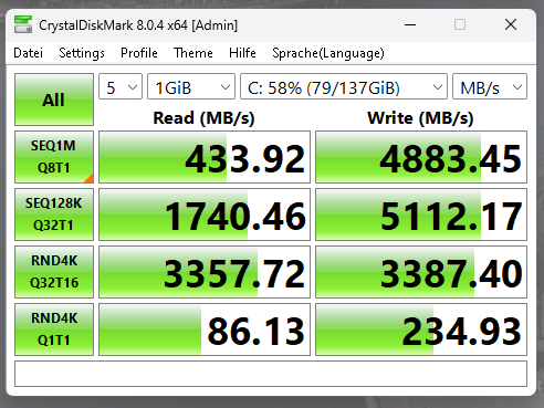

Gestern habe ich die GXA7701Q erneut auf die PM9A1-512GB (Z690proRS s.o.) gespielt. Nach einer Betriebszeit von über 20 Stunden (über Nacht) zeigt CrystalDiskMark folgendes:

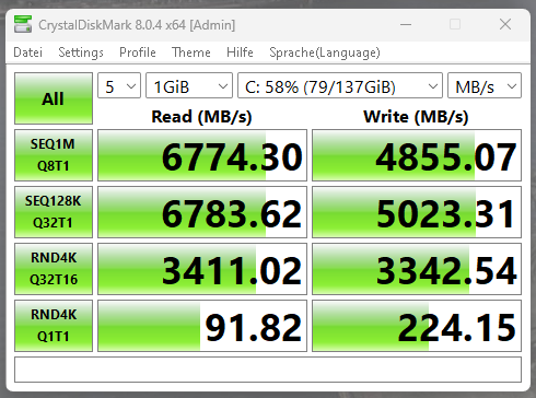

die neue Firmware 7801 entdeckt und aufgespielt.
Sofort und auch nach 1 Stunde zeigen sich konsistent folgende Werte:
Auch bei der PM9A1-2TB sieht es ähnlich aus.
Naja, es wird schon einen Grund haben, wenn Samsung so schnell eine neue OEM-Firmware nachschiebt.
