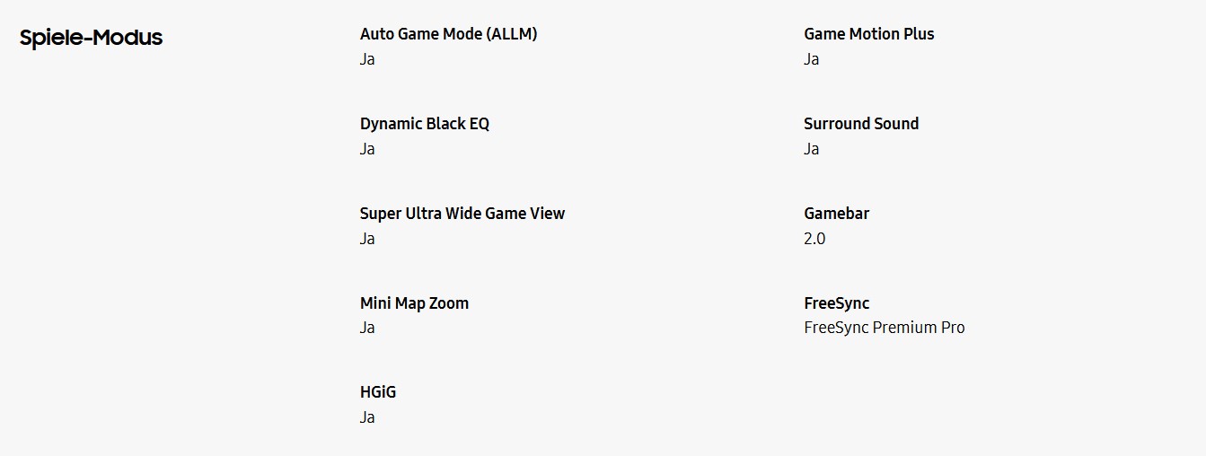

Der Fernseher unterstützt "nur" "FreeSync Premium Pro" was eine Lösung von AMD ist, daher funktioniert auch die RX7900 XTX einwandfrei.
Gsync kann daher funktionieren, aber dafür gibt es keine Garantie, da es der Fernseher offiziell nicht unterstützt.
Eventuell könnte ein aktuelle Version des Betriebssystem für den Fernseher Abhilfe schaffen.

Samsung sagt nichts von G-Sync kompatibel. Das fällt nicht in deren Support. Das sagt Samsung zu den Specs.
FreeSync Premium Pro. Wenn einer was machen muss, dann nVidia.
