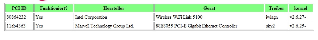

oder hier die PCI IDs eingeben: http://kmuto.jp/debian/hcl/
leider is das schon für 2.6.32, den es erst ab testing gibt, aber man sieht vielleicht welche treiber gebraucht werden und ob es zumindest mit den neuen funzt.
so hab das mal angehängt als bild (von der website).
Was nun?
iwlagn kann er nicht finden, da es den erst ab 2.6.27 gibt ^^
sky2 sollte aber laufen, finde auch keinen hinweis darauf, dass einer der treiber eine extra firmware bräuchte.
