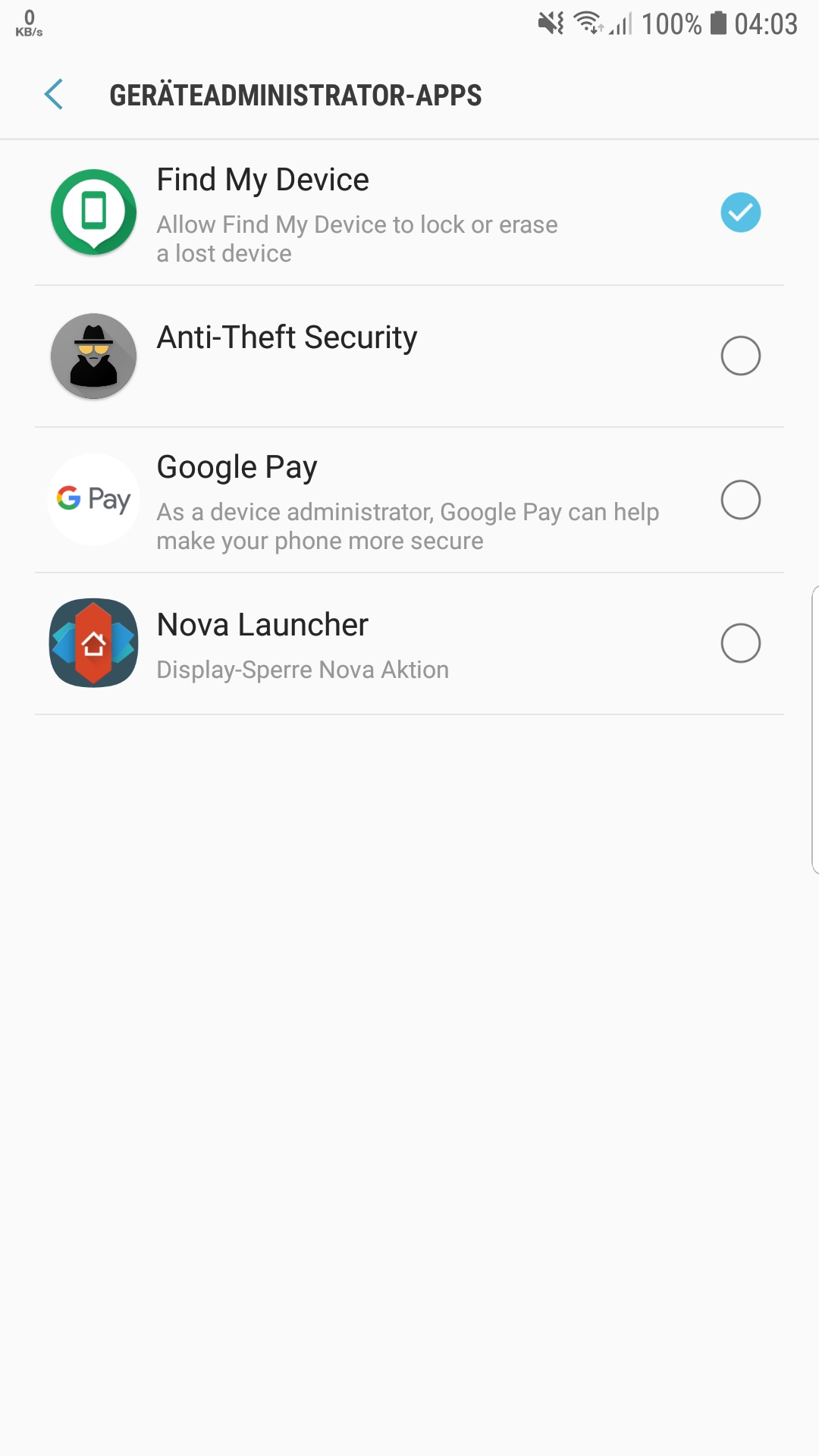

Würde jetzt mal tippen irgendeine Sicherheitsapp ist als Administrator aktiv.
Ebenso wie Kindersicherungen können die sowas auch verbieten.
Zu finden in Gerätesicherheit->Andere Sicherheitseinstellungen->GeräteadministratorApps.

Nein als App mit Zugriff auf Geräteeinstellungen,
eben als Administrator.
779935
Mir ist da keine App bekannt, die die Installation von Apps unterbinden könnte? Welche sollte das denn sein?
Könnte ich bspw. wie im Screenshot zu sehen in AntiTheft einstellen, Antivirenkrempel kann das sicherlich auch.
