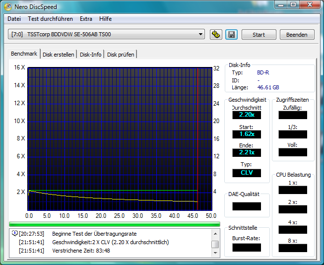

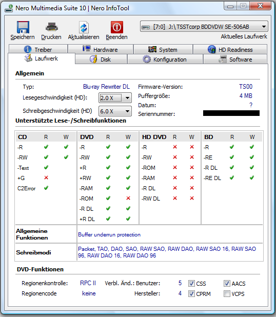

Mit Nero Disc Speed wird maximal 2x erreicht obwohl er mit 6x angegeben ist.
Beim direkten Daten kopieren wird auch maximal 9,5 mb/s erreicht, was in etwa 2,2x entspricht.
Ist aber von den 27 mb/s was 6x entspricht noch weit weg.

Ich habe mal eine Blu-Ray 45 GB kopiert, geht nicht höher als 9,5 mb/s. Bei 6x am ende, müsste doch wenigstens um die 20 mb/s erreicht werden. Oder ?
Hallo, ich habe jetzt mit Nero Disc Speed mehrere Übertragungs-Benchmarks gemacht.
Bei DVD erreicht er die angegebenen 8x mit ca 10,5 mb/s !
Bei BluRay schafft er nicht mehr als 2,2x (9-9,5 mb/s), !
Ist das ein Laufwerksfehler ?
