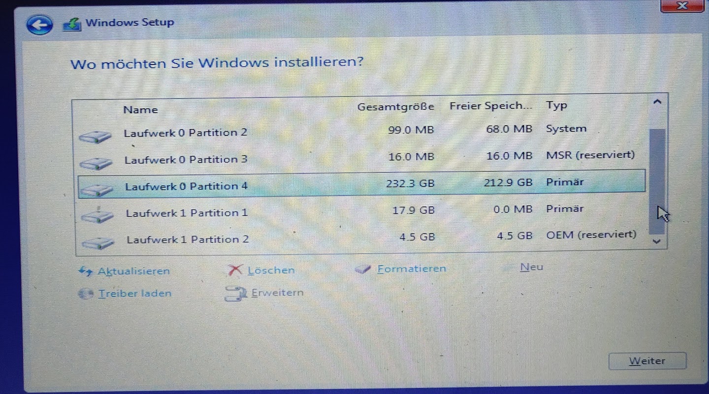

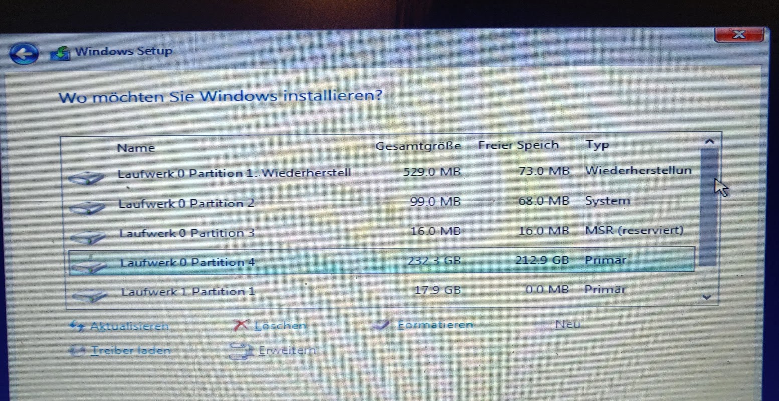

So, ich installiere jetzt nochmal neu. Er zeigt jetzt plötzlich ganz viele Partitionen an. Das war beim ersten Durchgang noch nicht so. Kann nicht eigentlich alles außer der neuen SSD (Laufwerk 0, Partition 4) löschen? Laufwerk 1 Part. 1 dürfte der USB Stick zur Installation sein... @Duman @species_0001
PS: Muss ich die SSD erst formatieren, bevor ich hier Windows installieren kann?

die 3 Partition auf Laufwerk 0 werden von Windows bei der Installation automatisch angelegt.
Wenn du auf dem Laufwerk alles platt machen willst einfach die 3 Partitionen auf Laufwerk 0 löschen. Dann das unformatierte Laufwerk 0 wieder als Ziem angeben, denn legt Windows die Partitionen selbst wieder neu an.
Was Laufwerk 1 ist... da muss ich ehrlich gesagt passen. Der Setup Stick sollte an der Stelle eigentlich nicht angezeigt werden.
@species_0001 Danke für Deinen support. Ich teste das jetzt mal. Laufwerk 1 ist wahrscheinlich die alte SSID, diese kleine Express Cache SSD Partition, die fest verbaut ist. Sofern ich jetzt nicht alles durcheinander werfe...
PS: Ziem meint Ziel oder ist eine Abkürzung? :)
Ist möglich. Da bin ich mir aber auch unsicher was man damit idealerweise macht. Gebraucht wird sie eigentlich nicht. Und bei dem normalen Setup von Windows auf Laufwerk 0 wird diese kleine SSD auch erstmal nicht eingebunden. Sollte also nicht weh tun.

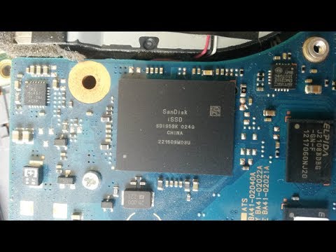

Jup, der ist auf der Platine verlötet. Und der macht nur Ärger, wenn er defekt ist.
Dafür musst du das ganze Notebook ausschlachten.

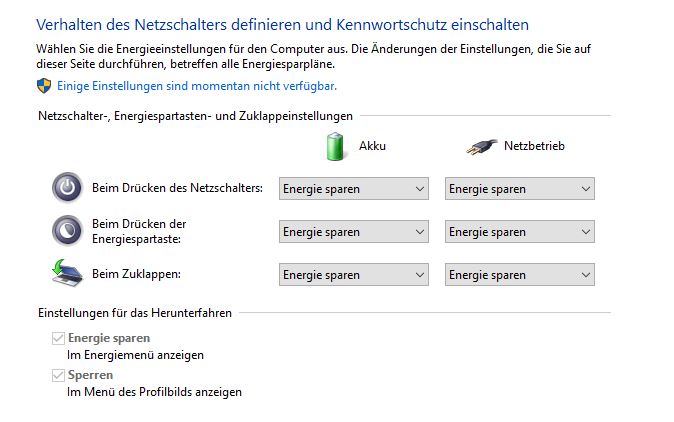

@PixelMaler Danke für Deine Unterstützung. Habe mich gerade mal mit folgender Anleitung auf die Suche begeben: https://www.heise.de/tipps-tricks/Windows-10-Schnellstart-deaktivieren-aktivieren-4000088.html
In dem entsprechenden Menü habe ich aber nicht die Möglichkeit, den Schnellstart zu deaktivieren:

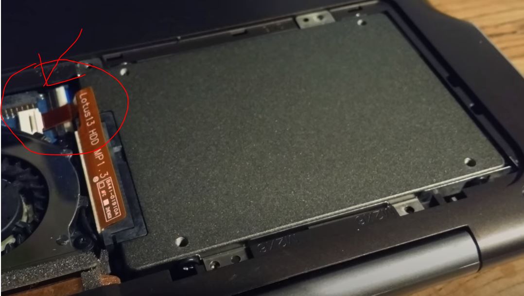

Eine Frage noch zu den Festplattenanschlüssen. Wir fest muss die auf dem nachfolgenden Bild markierte Steckverbindung sitzen? Diese ist bei mir recht locker. In den Videos auf Youtube sieht es immer wie eine feste Verbindung aus. Das kann ja aber eigtl auch keine Ursache für mein Problem sein. Grds. läuft der Rechner ja sehr gut. Es gibt halt nur diesen "Fehlstart" bei booten.

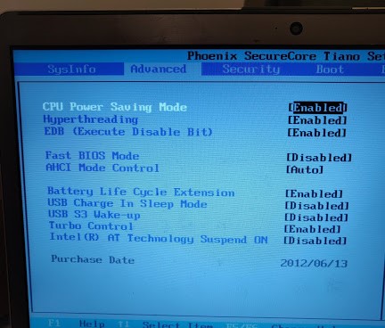

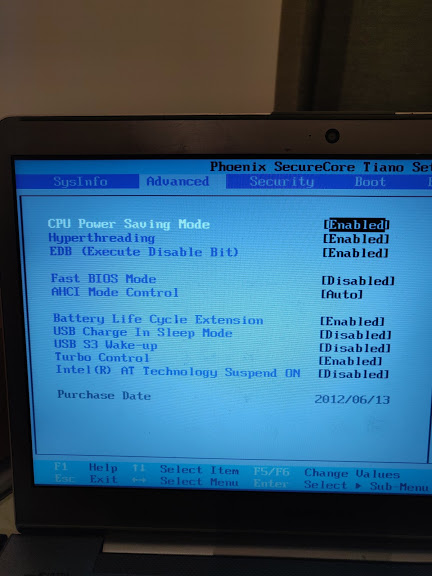

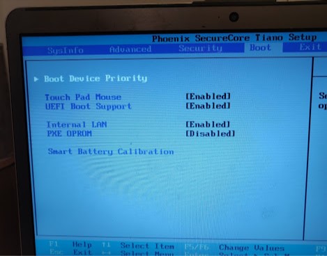

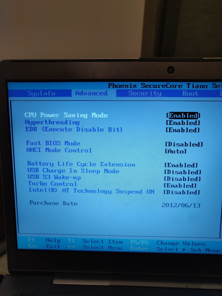

@PixelMaler @Duman Kurzer Nachtrag: Eine Funktion SecureBoot existiert bei mir im Bios nicht (siehe Screenshot 1). Auch sonst scheint es mir nicht an den Einstellungen zu liegen. AHCI Mode scheint auf Auto zu müssen, Fast Bios Mode ist disabled und in Bild 2 finde ich auch keine Auffälligkeit, da die SSD erste Boot-Partition ist.

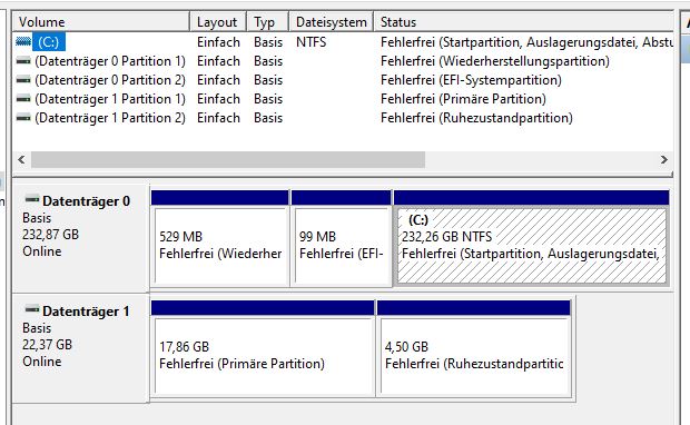

Ich habe weiterhin die (fest verbaute) SSDi (Express Cache) in Verdacht (siehe Bild 3, Datenträgerverwaltung), da diese dort auch als primäre Partition gekennzeichnet ist. Macht es nicht ggf Sinn, diese in der Datenträgerverwaltung zu deaktivieren / abzustellen (oder als NTFS zu formatieren; vgl. https://extreme.pcgameshardware.de/...ng-np530u3c-a01de-ultrabook-ssd-einbau-2.html)?

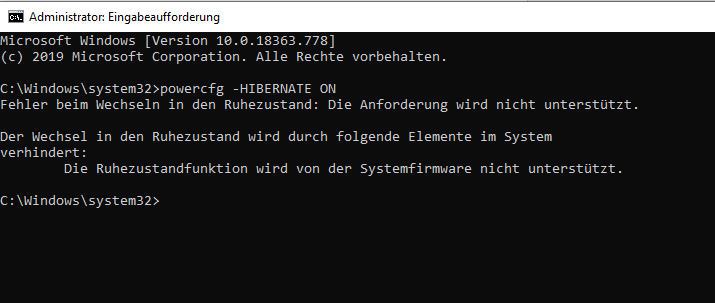

Hast du eventuell den Ruhezustand (hiberfil.sys) deaktiviert? Wenn du den Ruhezustand deaktivierst, so hast du auch kein Schnellstart mehr.
Gib mal unter Eingabeaufforderung diesen Befehl ein: powercfg -HIBERNATE ON
Vergiss nicht das Ganze mit Admin auszuführen.
Dann den PC neu starten.
Wenn auf C: keine hiberfil.sys vorhanden ist, dann ist der Ruhezustand deaktiviert. Dafür musst du versteckte- und Systemdateien anzeigen lassen, damit du diese Datei wieder sehen kannst. Das kannst du unter den Ordneroptionen einstellen.
Wenn das auch nichts bringt, dann kannst du mal ruhig die interne SSD formatieren. Es kann sein, dass er dennoch auf den Cache zugreift. Und was den Kontakt angeht, solange die Schrauben angezogen sind, passiert da nichts.
Und wenn das auch nichts bringt, dann musst du wie im Video den Chip entfernen. Ist aber halt umständlich. Samsung und seine Macken...

Wenn ich es richtig verstanden habe, dann ist der Schnellstart nicht nur für das schnelle Booten zuständig, sondern auch für den Ruhezustand. Du kannst den Schnellstart ruhig deaktivieren, da du ja eine SSD hast. Startest du das System neu, tust du das jedoch ohne den Schnellstart. Der Schnellstart betrifft nur das Herunterfahren.
Mh, bleibt schwierig. Das Aktivieren des Ruhezustands geht bei mir (auch mit Admin-Rechten) nicht...
In den Menüs gibt es die Einstellung entsprechend auch nicht.
Wie groß schätzt Du das Risiko ein, dass ich mit dem Formatieren der SSID /Express Cache einen Schaden am System anrichte? Oder ändert es schlimmstenfalls nichts am Startverhalten?

@Duman: So, neue Idee. Eigtl. läuft das Notebook ja, aber ein bisschen wurde jetzt der Ehrgeiz geweckt. Habe eine weitere Diskussion im Netz zu dem Thema gefunden und schrecke etwas davon zurück, die iSSD auszubauen. Was hältst Du von nachfolgendem Lösungsansatz:
https://funkbasis.de/viewtopic.php?t=41902
Dann die neue Festplatte eingebaut.
Nachdem Windows 10 mit allen Updates erfolgreich auf der neuen Festplatte ( Komplett,ohne teilweise selbstständiges Auslagern auf die SSD ) installiert ist geht es folgendermaßen weiter.
SSD ExpressCache löschen:
1. Bitte die Eingabeaufforderung als Administrator starten und den Befehl diskpart eingeben
2. Befehl list disk (hier die Nummer der SSD merken)
3. Befehl select disk x (wobei x die Nummer der SSD aus Punkt 2 ist)
4. Befehl clean
5. Befehl exit
Der SSD ExpressCache ist in der Datenträgerverwaltung als
nicht Formatiert und als nicht initialisiert zu sehen.
ExpressCache von Condusiv Technologies runterladen,
in diesen Fall im Supportbereich von Samsung für das 530U3C-A01DE Ultrabook Serie 5
Vor dem Installieren der Software im Kompatibilitätsmodus auf Windows 7 stellen.
Ich habe das Installationsprogramm mit 7-Zip entpackt und dann die eigendliche EXE-DATEI in den Windows 7 Kompatibilitätsmodus versetzt.
Dann die Software Installieren, neu booten.
Interessanterweise ist auch jetzt der SSD ExpressCache in der Datenträgerverwaltung als
nicht Formatiert zu sehen.
Aber er Arbeitet! [IMG]https://funkbasis.de/images/smilies/icon_biggrin.gif[/IMG] [IMG]https://funkbasis.de/images/smilies/icon_strike.gif[/IMG] [IMG]https://funkbasis.de/images/smilies/icon_biggrin.gif[/IMG] [IMG]https://funkbasis.de/images/smilies/icon_strike.gif[/IMG] [IMG]https://funkbasis.de/images/smilies/icon_tup.gif[/IMG]
Wenn ich es richtig verstehe, kann man auf diese Weise den iSSD Express Cache wieder ans Laufen bringen, obwohl dieser aus Geschwindigkeitsgründen überhaupt nicht benötigt wird, da die Hauptfestplatte nunmehr ohnehin eine SSD ist, oder?
