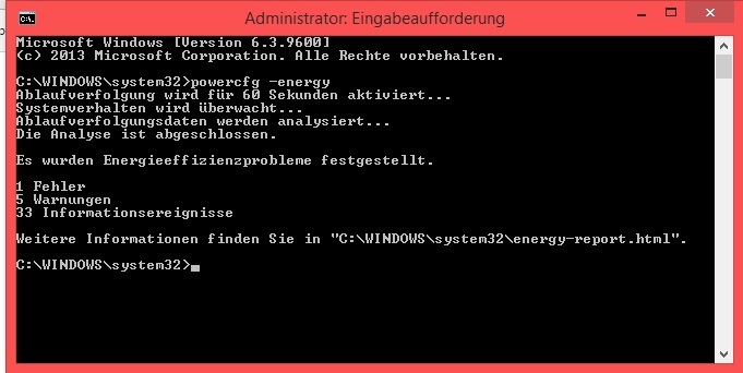

Ein U-Prozessor ist generell schwach auf der Brust. Auch die Neuen! Ohne SSD geht da nichts. Weitere 4GB RAM schaden nicht. Du musst zuerst mal den Zustand deines Akkus anschauen. Dazu machst du folgendes:
1) Unter Start: CMD eingeben und als Administrator ausführen.
2) Den Befehl: powercfg -energy eingeben
3) Warten bis die Prüfung fertig ist. Am Ende spuckt er einen Pfad aus, wo dann eine HTML-Datei erscheint. Der Pfad heißt dann: C:\Windows\system32\energy-report.html
4) Diese Datei öffnest du und scrollst ganz nach unten. Wichtig ist der Punkt "Akkuinformationen"
5) Dann machst du nur noch einen Dreisatz.
"Vorgesehene Akkukapazität"entspricht 100%. Der Punkt "Letzte vollständige Aufladung" ist der momentane Zustand deines Notebooks. In meinem Fall wären es dann 81%.
(100/57720)*46850=81%

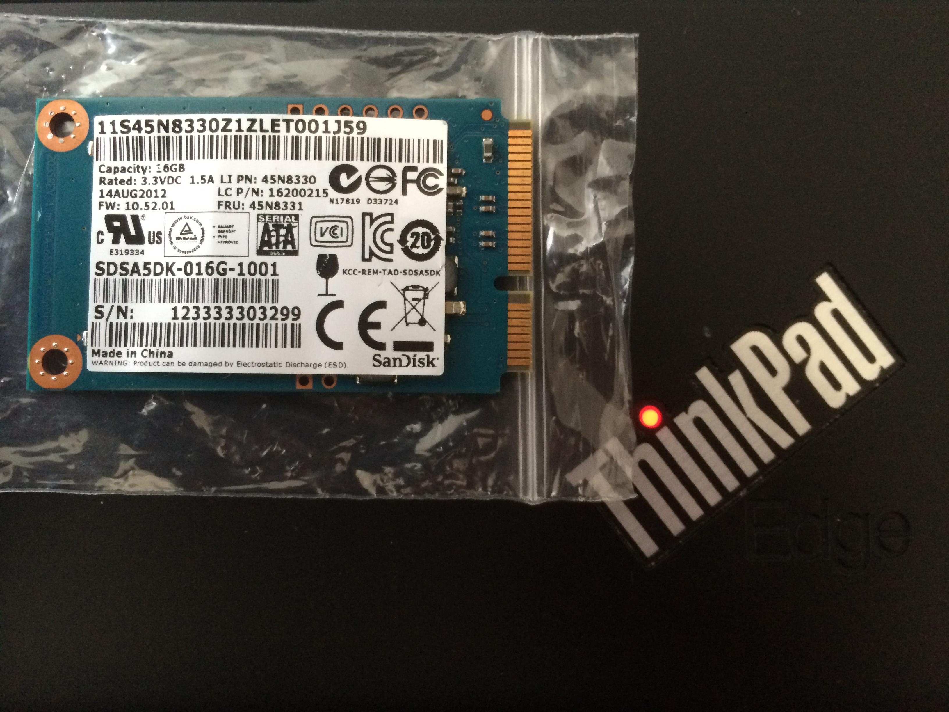

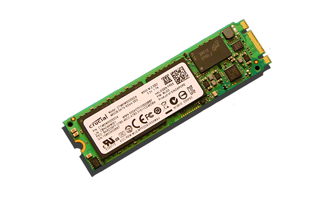

Das Notebook müsste ja noch einen 24GB SSD Cache besitzen. Welche Bauform hat sie? Ist das eine M2 Sata oder eine MSata?
Eine MSata SSD sieht so aus: IMG_6164.jpg
Ich vermute mal aber, dass es eine MSata ist.
Falls MSATA, dann das hier: http://geizhals.de/crucial-m550-256gb-ct256m550ssd3-a1086157.html?hloc=at&hloc=de
M2SATA ist ein bisschen teurer. Wenn du also die MSATA SSD austauschst, dann kannst du noch die alte HDD behalten und sie für Dateien benutzen. RAM und SSD kannst du des Weiteren immer wieder ausbauen und in einem anderen Notebook verwenden. Vorausgesetzt ist natürlich, dass der RAM nicht auf der Platine fest gelötet wurde. Aber kannst du ja vor dem Kauf überprüfen. Von daher sollte das kein Problem sein. Die MSATA SSD kann man bei Mindfactory kaufen. Von daher würde ich auch den RAM von dort kaufen. So ist der Versand dann kostenlos. Der Versand ist um 12 Uhr Mitternacht kostenlos, wenn der Warenkorb 100€ beträgt. RAM (25€)+ SSD(95€)=120€

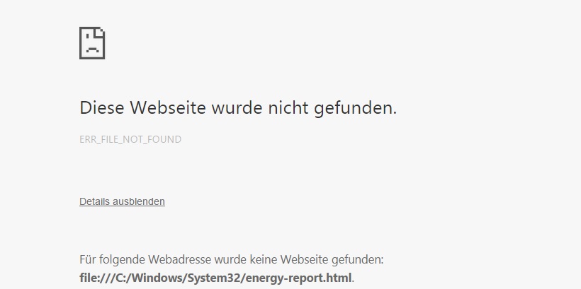

Der Pfad bzw. der Energy-Report lässt sich anschließend leider nicht öffnen.

Hast du Google Chrome? Damit lässt sich diese Datei öffnen. Denn diese Datei lässt sich mit Mozilla Firefox nicht öffnen. Ist das Betriebssystem auf der Festplatte installiert oder auf diesem Cache? Was verbaut ist, könntest du beim Geräte Manager herausfinden. Ansonsten mach mal bitte einen Screenshot vom Arbeitsplatz.

Ich habe versucht die Datei auf folgendene Wegen versucht zu öffnen:
-Google Chrome
-Mozilla Firefox
-Internet Explorer
-eingabe des "Ziels" beim Arbeitsplatz
Das Programm zum Auslesen der SSD schaue ich mir zuhause mal an :)
Ich habe es gestern ausprobiert und die Datei auf den Desktop kopiert und dort mit Firefox geöffnet. Im System32 Ordner konnte ich sie auch nicht öffnen.
Dann versucht mal die Datei so zu öffnen:
1. energy-report.html in (z.B.) index.html umbenennen.
2. Datei woanders verschieben
3. Per Doppelklick im IE öffnen
Zyklusanzahl 274
Vorgesehene Akkukapazität 45140
Letzte vollständige Aufladung 28860
= ca. 64%
Das ist garnicht gut, oder?
Lohnt das Aufrüsten da noch?
Was kostet wohl ein Akku-Wechsel?
Wird der Stecker erst bei 100% rausgezogen oder schon früher? Ich würde zur Sicherheit noch mal zu 100% aufladen und den energy.report-Befehl erneut ausführen, sodass er dann überschrieben wird.
