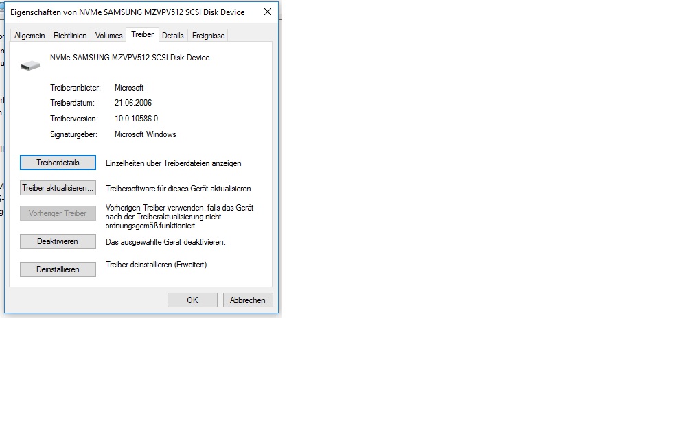

Drive Controller Info sagt mir das der Samsungtreiber verwendet wird, obwohl im Gerätemanager steht das immer noch der Microsofttreiber verwendet wird (ist aber eigentlich egal da Windows sowieso neu installiert wird wenn bei der SSD alles in Ordnung ist)
Mittlererweile funktioniert alles wie es soll, das Einzige was mich stört ist das es anscheinend kein Tool gibt das die SMART-Werte richtig auslesen kann (die TBW hätten mich bei einer gebrauchten SSD schon interessiert)
Wo liest du das ab?
In den Eigenschaften des Laufwerks im Gerätemanager (siehe Bild)

Der Samsung Treiber steht dann wen installiert unter Speichercontroller
Stimmt, in Speichercontroller steht der Samsungtreiber, ich dachte das mir in Laufwerke der Treiber für das "komplette Laufwerk" (also Laufwerk+Anbindung) angezeigt wird, wieder was gelernt :)
Jetzt funktioniert zum Glück alles, danke nochmal für alle Antworten.
