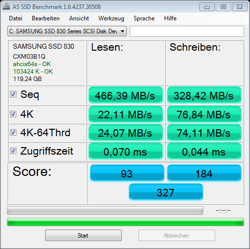

Ich habe es jetzt geschafft Windows 7 auf die SSD zu Installieren.
Habe den wichtigen Treiber doch noch auf meiner CD vom Motherboard
gefunden.Dann waren alle meine Sata Festplatten und die SSD
da und somit kein Problem mehr mit der Instaltion von Windows 7.
Oh das ist aber nicht gut, so wies aussieht unterstützt dieser amd-raid Treiber kein NCQ, das erkennt man an dem 4k-64 lesend Wert, der is normalerweise mindestens 10x höher.
Aber is nicht wirklich tragisch, diese gleichzeitigen parallelen Anfragen kommen sehr selten vor und die wichtigen Werte sind ja gut.
Trimmen kannst du sie ja ab und zu mit der Magician Software.

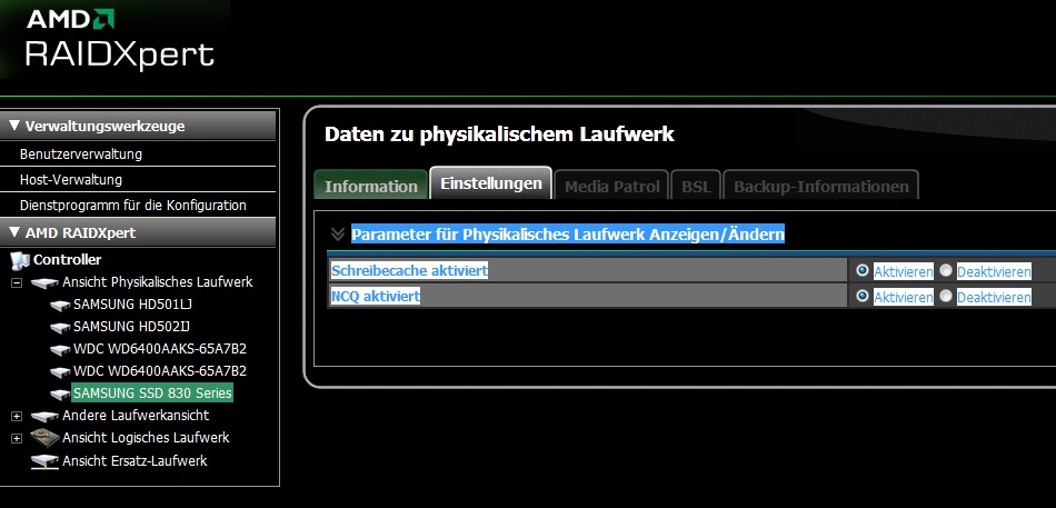

Servus
Kann es da dran liegen das ich
im Bios kein AHCI sondern beide auf Raid stehen habe.
Weil ich meine 4 Sata Festplatten
in 2 x 2 Raid zusamen geschlossen habe.
Schade wenn man keine Ahnung hat und deshalb Müll schreibt. Der AMD RAID Treiber unterstützt natürlich auch NCQ, aber man muss es erst im AMD Raidxpert aktivieren.
Servus
ok
danke für die Info
und wie soll das jetzt noch funktionieren

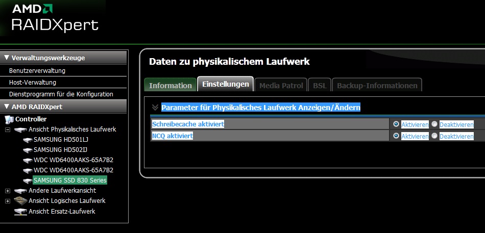

Grundinformation
Laufwerk Modell SAMSUNG SSD 830 Series
Seriennummer S0Z3NSAC921899
Firmware Version CXM03B1Q
Portnummer 6
Ziel ID 1
Laufwerk Information
Laufwerk-Status Funktional
Hintergrundsaktivität Untätig
Kapazität 128,03 GB (128.035.676.160 B)
S.M.A.R.T. Status Kein Problem
Schreibecache-Status Aktivieren
SATA 6 Gb/s
Befehlswarteschlange NCQ
Grafische Ansicht
Laufwerk auf Port 6 - 128,03 GB
Single Disk
Verfügbar Zugewiesen Backup Ersatz Ungültig

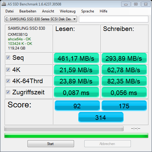

Hey Klugscheißer [er weiß schon wer gemeint ist], NCQ is nun aktiviert, aber funzt immer noch nicht. Kein Plan, aber groß die Fresse aufreißen, das sind mir die Rechten.
meckswell, von Dir kommen immer mal wieder ganz gute Beiträge und dann wieder was wie von einem Vollschwachmaten, ich werde nicht schlau aus Dir.
Bergvagabundm hast Du das gerade umgestellt? Wenn ja, dann mache einen Reboot vor dem Benchmark. Danach sollte es funktionieren, so war es zumindest bei meiner SB850 als ich die noch im RAID betrieben habe.
