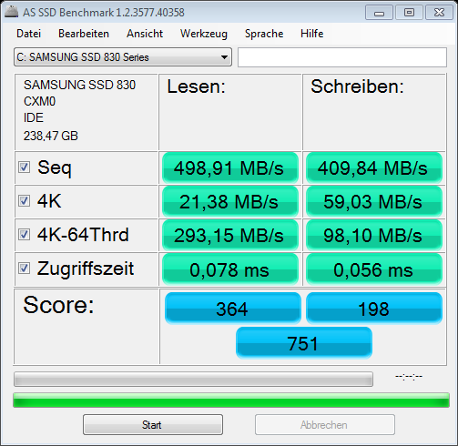

hab gerade mein Win7 wieder nue auf die 830er mit 256 GB gemacht, aber habe ein seltsames Problem:
DriveControllerInfo zeigt mit an, daß die SSd unter dem iastor läuft und alles ok sei, im AS SSD bekomme ich aber IDE als Modus angezeigt, die Werte sind aber ok, so wie bei anderen hier auch ob nun iastor oder msahci.
Im UEFI ist alles auf AHCI.
Das Flag in der Registry ist auch in Ordnung, so wie es laut diverser Tipps im Netz sein soll.
Kennt jemand da sProblem und vvlt eine Lösung dazu?
Die Suche hat irgendwie nichts gebracht, vllt hab ich auch einfach die falschen Schlüsselwörter benutzt.
Gruß
9pinking
AS SSD-Werte

9pinking, wieso da IDE angezeigt wird, kann ich nicht sagen, aber auf jeden Fall ist NCQ aktiv (siehe die 4k_64 lesend im Vergleich zu den 4k lesend) und damit dürfte es ein Problem des Treibers bzw. seiner Identifikation in der Registry sein.
Mit dem Screen stimmt noch mehr net, da fehlt völlig das Alignment. Die AS Version is sehr alt 1.2 ..... aktuell is 1.6
Oh, ok.
Danke für den Hinweis auf die Version, werde mal die neue runterladen und nochmal nen Screen machen.
Das mit den Widersprüchen hab ich ja oben schon versucht anzudeuten, kapier ich jetzt vllt. Hab gedacht, es sei die neueste, war aber wohl aus meinem Archiv :-).
Gruß
9pinking

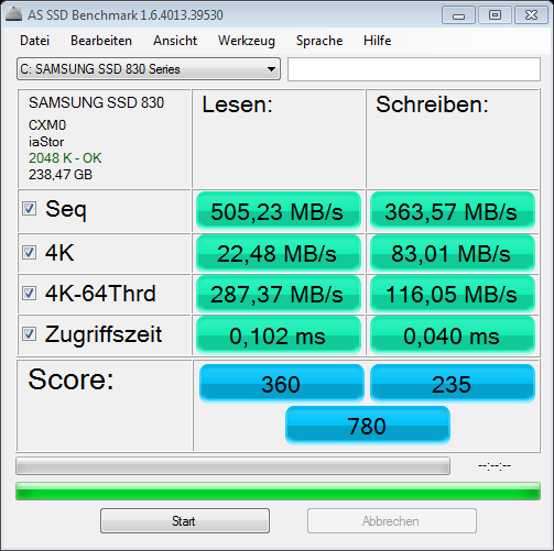

Mit dem neuen AS SSD stimmt dann alles.

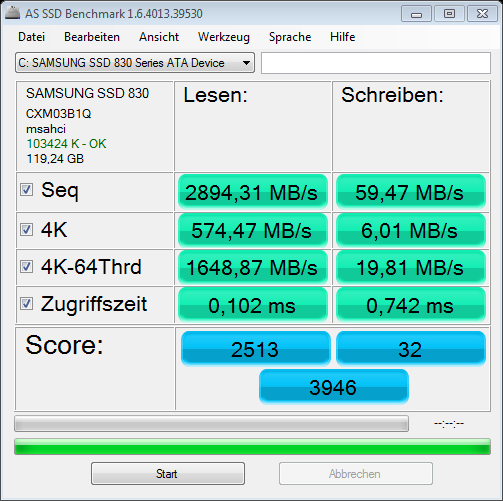

Nabend zusammen.
Ich bin etwas verwundert was meine neue Samsung 830er 128GB SSD angeht. Ich hab sie heute erworben, eingebaut und soweit läuft alles. Aber die Benchmark Tests verwundern mich ein bisschen... Ist das normal?

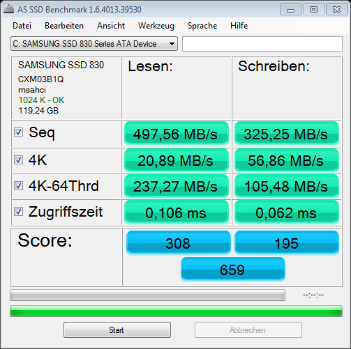

Bin auch sehr zufrieden mit meiner 830er. Habe sie jetzt seit gut einer Woche.
