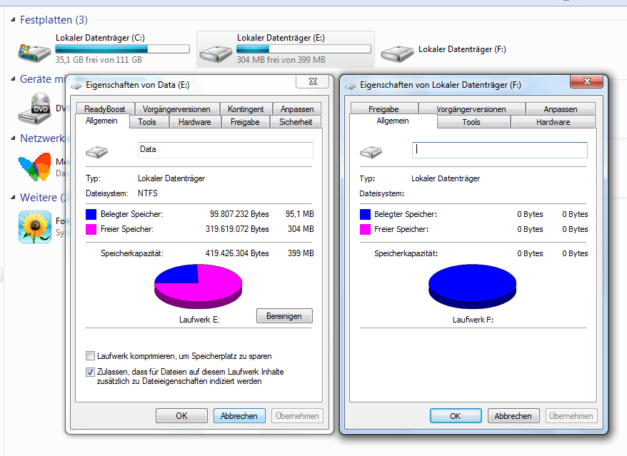

E: und F: sollen angeblich meine angeschlossene SSD sein?! KANN DOCH NICHT! Hab die nie Partioniert!

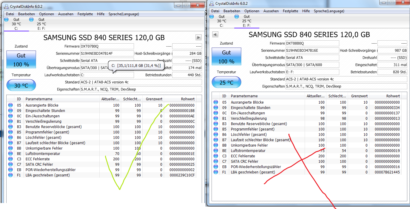

Mein Papi hat die identische SSD (man beachte die Seriennummer, die wurden scheinbar sogar am gleichen Tag produziert) auch in seinem PC (Habe am aktuellen PC also gerade 2 mal die gleiche SSD angeschlossen! C: -> Die Funktionierende E / F -> Die kaputte! - verdeutlicht durch das süße X und den grünen Haken)
Hier mal Crystal Disk Info von beiden SSD's!

F:/ zeigt mir übrigens an, dass nicht darauf zugegriffen werden kann?! ->"Falscher Parameter"
Vielleicht doch Schreibschutz?
Habe gerade beim laufende PC das SATA Kabel der kaputten SSD entfernt. E: und F: sind noch sichtbar unter "Computer"... auch bei mehrmaligem F5 drücken. Es ist aber sicher die SSD, zeigt CrystalDiskInfo ja auch an....
Also das klingt eher so als hätte das Tool die Partitionierung gekillt. Einen Indiz dafür das die SSD ein Problem hat, kann ich hier nicht sehen. Könntest versuchen die SSD mit Testdisk zu scannen.

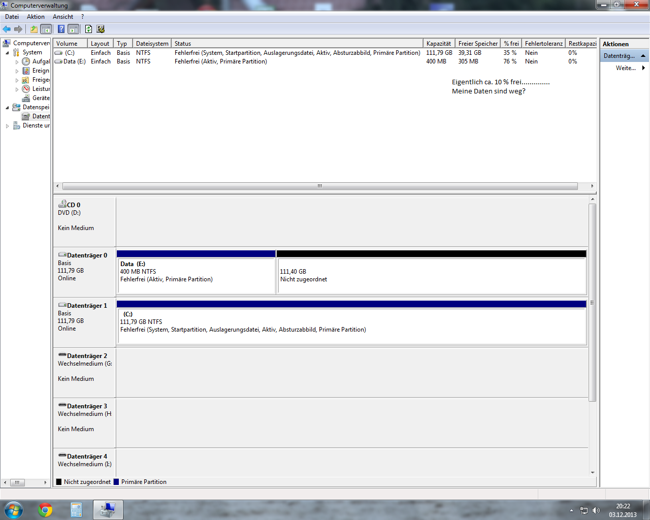

Ich sag mal so, wenn du keine Daten auf der SSD hättest würde ich an deiner Stelle nochmal versuchen ein Secure Erase durchlaufen zu lassen. Aber da du (wichtige) Daten auf der Platte hast, würde ich mal schauen was in Diskpart (Windows+R und Diskpart eingeben) angezeigt wird. Bzw. unter Datenträgerverwaltung.
Mit Partitioniert meine ich eine eigene Partition F:/ mit 0KB Speicherplatz (siehe bild oben) erstellt.
Diskpart-Screenshot kommt gleich.

Diese 400MB Partition legt Win8 beim der Installation selbst für den Bootloader an und versteckt sie dan, was aber nicht funktioniert, denn man sie in einen anderen Rechner steckt. Die S.M.A.R.T. Werte sehen gut aus, aber Du hättest diese blöde Magnician nicht an Deinem OS rumfummeln lassen sollen, das kann das Tool nicht wirklich und es optimiert auch nichts. Magnician ist also überflüssig, wertlos, ja kontraproduktiv und sollte komplett ignoriert werden.

Mh, die 400MB Partition scheint durch die Windows Installation erstellt worden zu sein...(Wie üblich) die anderen ~111GB sind ja "da"... irgend etwas scheint da wohl die Partitionstabelle zerschossen zu haben... (Ggf. dein Ramproblem beim ausführen von Samsung Magician?! Check deinen RAM Wenn der Probleme macht!)
Kannst du der Partition mit den 111GB einen Laufwerksbuchstaben geben? (Rechtsklick, Laufwerksbuchstabe zuweisen o.Ä.)

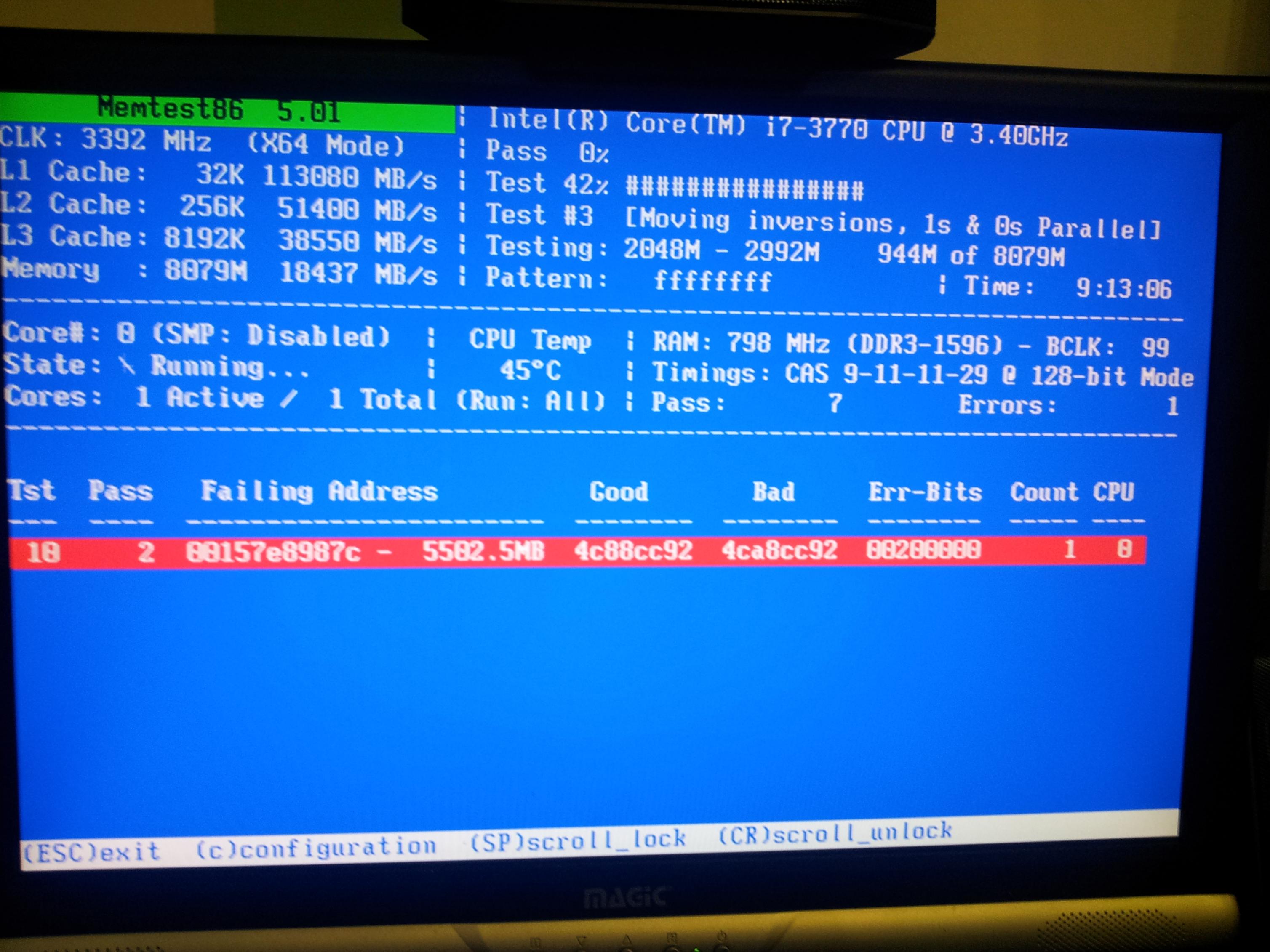

RAM zeigt mir diesen Fehler:
Was nun?
Welcher RAM ist betroffen? Oder ist es der Slot?
Neuer RAM?
Stelle mal erstmal die Timming etwas zurück, vielleicht reicht das schon. Jedenfalls sind solche RAM Fehler schon mal eine Erklärung für die Probleme. Welches RAM bzw. welcher Slot betroffen ist, kannst Du hoffentlich dadurch herausfinden, dass Du die Riegel einzeln testest.

Sowas in der Art. Das die Probleme nicht mehr auftreten dürfte ein Hinweis darauf sein, dass die alte Windowsinstalltion korrupte Dateien enthielt. Das kann man z.B. auch mit sfc /scannow (in einer cmd.exe die als Administrator gestartet wurde) prüfen.
