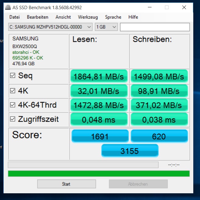

Also wenn ich bei meiner den AS-Benchmark laufen lasse bekomme ich, soweit ich mich erinnere, bessere Werte als die 950Pro raus. Wenn ich später zu Hause bin kann ich mal nen Screenshot posten mit den Werten der sm951 AHCI-Version.
edit
Ja die SM951 ist nicht schlecht aber erreicht bei mir jedenfalls nicht die optimalen Werte wie es aussieht.
