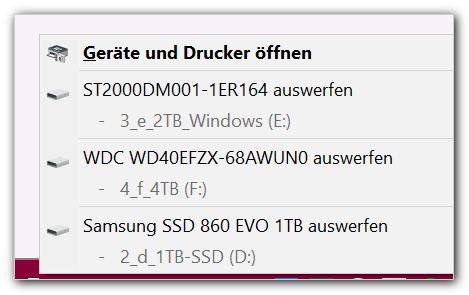

Versehentlich hatte ich nun diese statt einem USB-Stick ausgeworfen über das System-Tray von Win 10:
Kann ich diese 3 Einträge entfernen, so dass sie nicht mehr im System Tray unter "HW sicher entfernen" auftauchen?
Und wieso tauchen sie überhaupt dort auf? Hätte ich sie anders "verkabeln" müssen, an andere SATA-Ports anschließen müssen o.dgl.? Als "Speicherort" für die SSD wird mir angezeigt: »Bus Number 0, Target Id 2, LUN 0«.

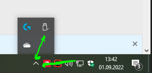

Nicht die Intel RST Treiber nutzen und Hot Plug für die Datenträger deaktivieren im BIOS.
Wenn du es nur ausblenden willst, das sollte auch gehen,
in den Einstellungen für die Takleiste oder auf den Pfeil links verschieben,
neben den Symbolen an dieser Stelle.

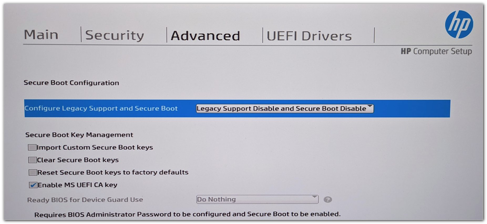

Hmm, hatte anfänglich, vor dem ersten oder zweiten M.2-Defekt (die M.2 wurde von HP gar zweimal ausgetauscht, nachdem sie aus unbekannten Gründen jeweils sich verabschiedet hatte), jedoch noch ein nach UEFI aussehendes BIOS gehabt ; )

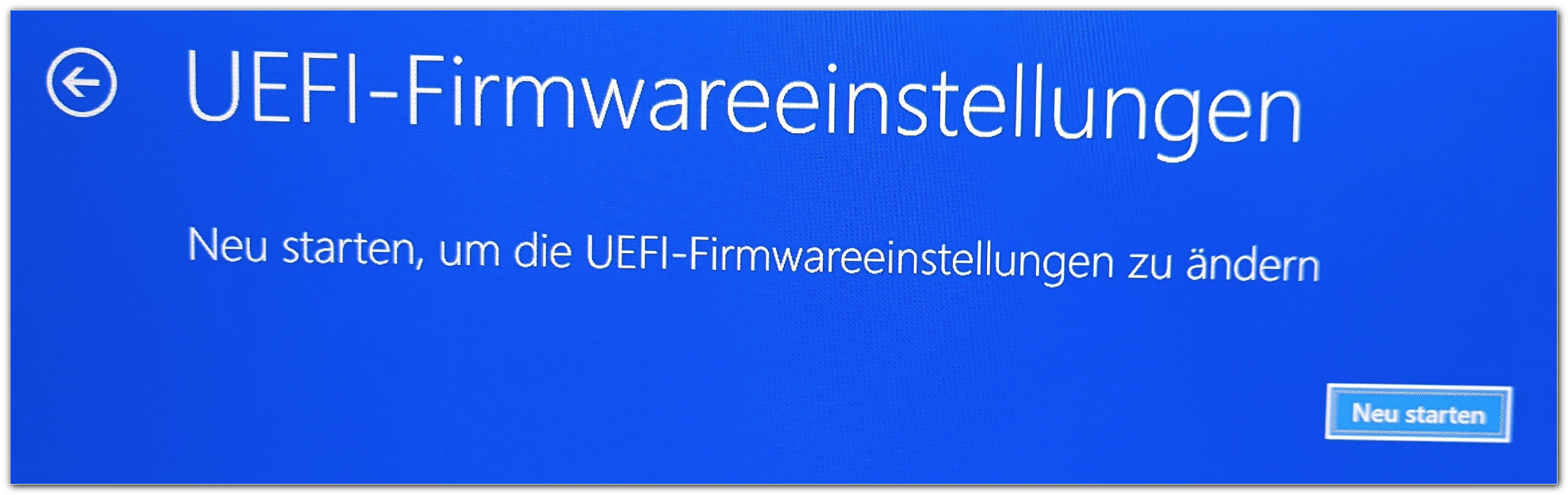

Auch über
komme ich nicht hinein. Ich kann nur das "herkömmliche" BIOS aufrufen:
Doch dort finde ich nicht die Hot Plug - Einstellung.
Wäre halt geschickt gewesen, aus dem "HW entfernen" - Menü die Einträge rauszuhaben, die nicht entfernt werden sollten, also diese 3 genannten "Platten".
Na ja. Mir reichts jetzt erst einmal für heute. Hoffentlich Euch auch – nur für heute ; )
Danke!
Ist in der Regel im BIOS bei der Festplatten Konfigration zu finden.
Ich kannn das hier z.B. bei jeder Festplatte, SSD, de-/aktivieren
Hast du keine Optionen hierfür, ist eben Hot Plug immer aktiviert,
hier bleibt dir aber noch die Option es in der Takleiste ausblenden zu lassen.
Warum auch immer jetzt, du nicht auf diesem Weg reinkommst,
anders aussehen würde das BIOS(UEFI) hierdurch nicht.
Das ist nur eine Möglichkeit ins BIOS (UEFI) von Windows aus zu booten.
Dafür muss Windows aber auch im UEFI (GPT) Modus installiert sein,
was bei dir aber wohl der Fall ist.

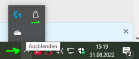

Hab ichs richtig verstanden, das Symbol zum Auswerfen zB auch von USB-Sticks -- auf die es mir zumeist nur ankommt -- komplett auszublenden und zB Sticks mittels rechter Maustaste über den Explorer auszuwerfen?

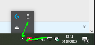

Zieh es einfach auf den nach oben zeigenden Pfeil in der Taskleiste,
dann ist es nur ausgeblendet aber noch da.
