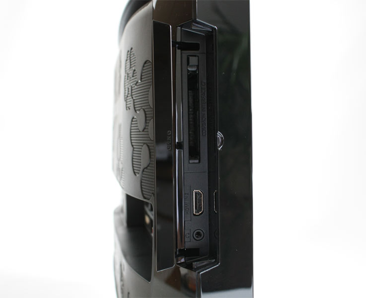

Interlink schrieb:@RealDDc: Nach samsung.de hat der 2333HD weder ein CI noch kann er etwas mit h.264 anfangen.
Kein CI?
Und was ist DAS?
http://www.prad.de/images/monitore/samsung_2333hd/2333HD_anschl_04.jpg
Der Samsung SyncMaster 2333HD stellt meiner Informationen zufolge alles bereits zur Verfügung was benötigt waere um die RTL Sender zu empfangen mittels DVB-T.

natürlich hat der 2333HD einen CI-Slot!
Habe gestern mal damit herum experimentiert.
Es ist mir aber nicht gelungen auch nur einen einzigen digitalen Sender über DVB-C zu bekommen, obwohl bei KabelBW über 100 nicht verschlüsselte existieren, die mit jedem billigen DVB-C Receiver (ohne CI) zu empfangen sind.
