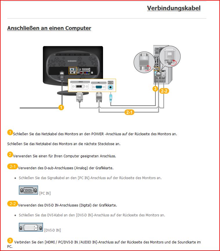

wie schließt man denn das gerät an die soundkarte an?
Mit dem Kabel mit den Klinkensteckern. Ist im Lieferumfang dabei.

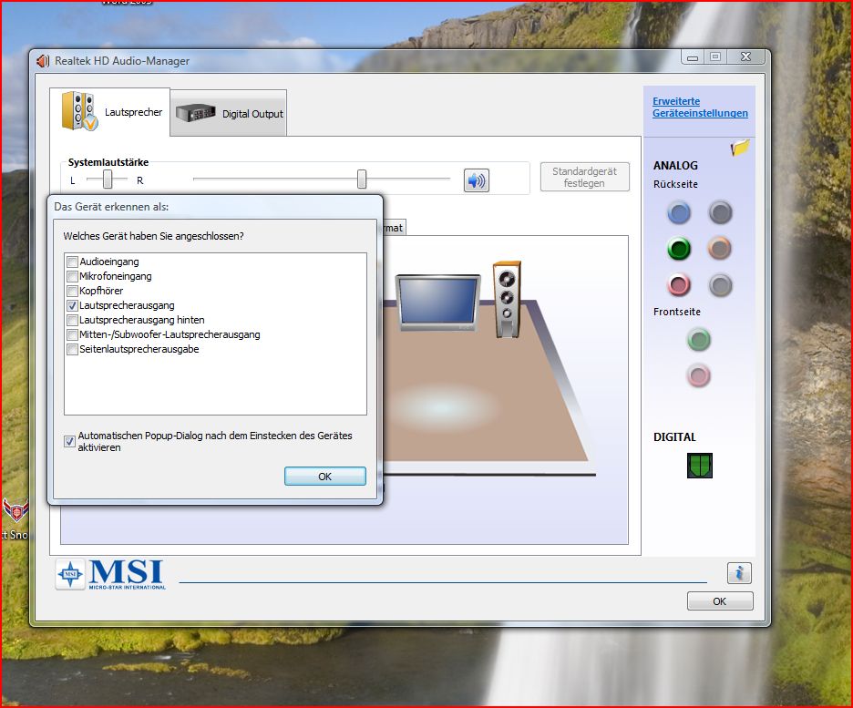

äh ja ich bekomm einfach keinen ton wo muss der denn rein in dem grünen eingang ist ja schon das sound system
Hast du eine separate Soundkarte oder das Mainboard?
Beim Board ist bei mir der Realtictreiber drauf. Da erscheint das Bild und du kannst die Belegung festlegen.
Einfach den Stecker rein (in irgend eine andere Buchse), dann kommt diese Anfrage: (Bild)
Den Haken bei Lautsprecher machen und 2x ok, dann muß es funzen.
