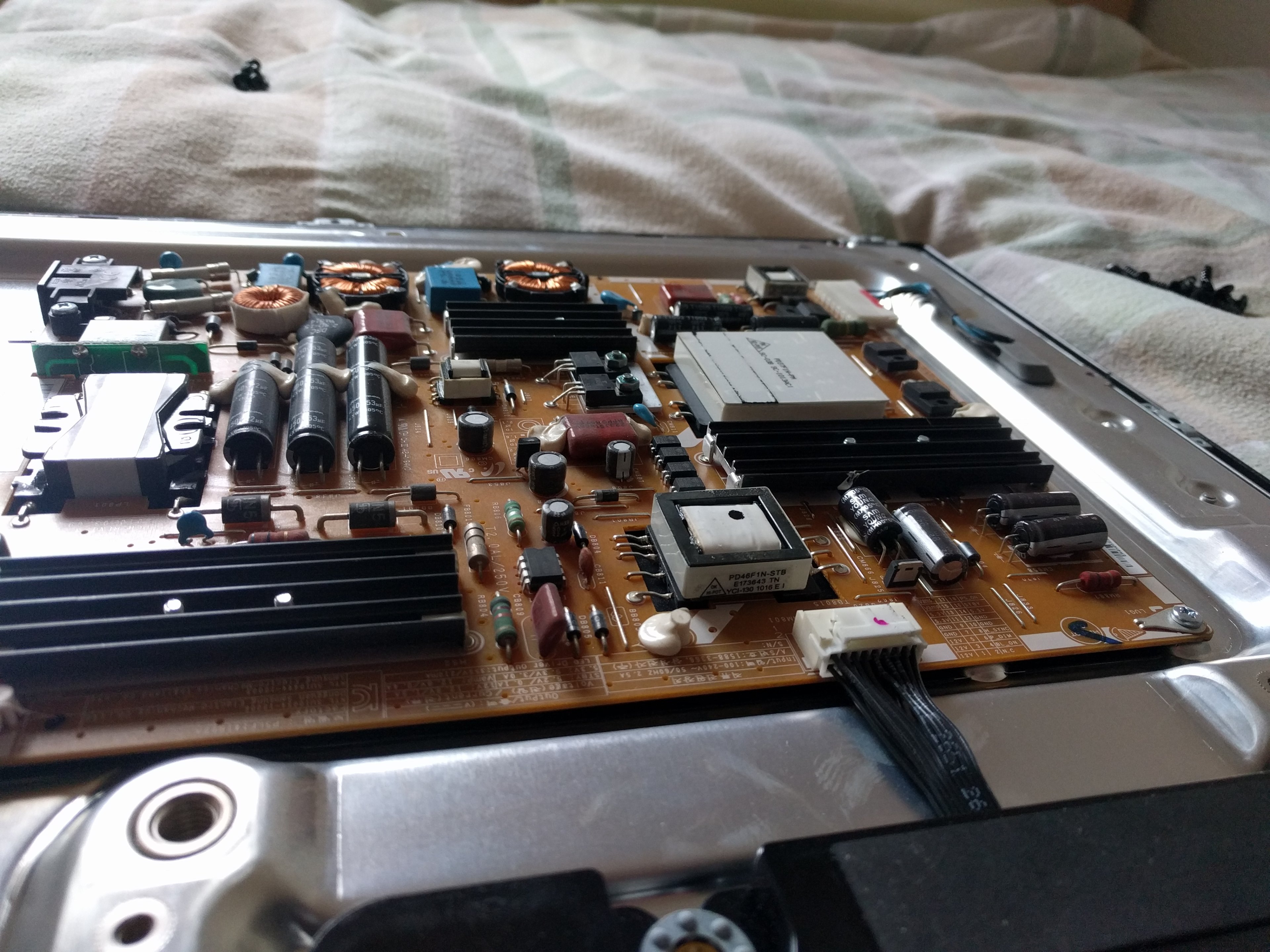

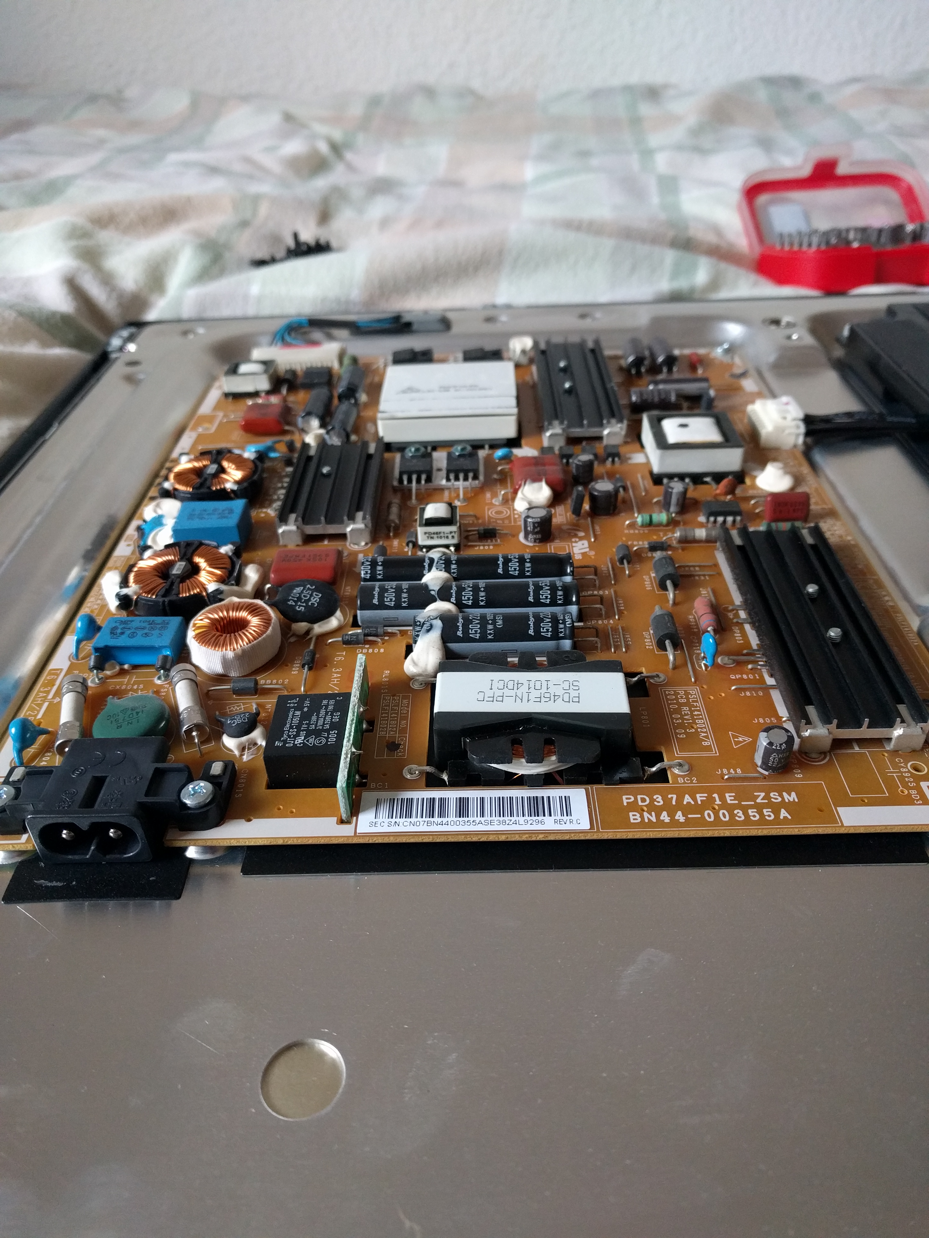

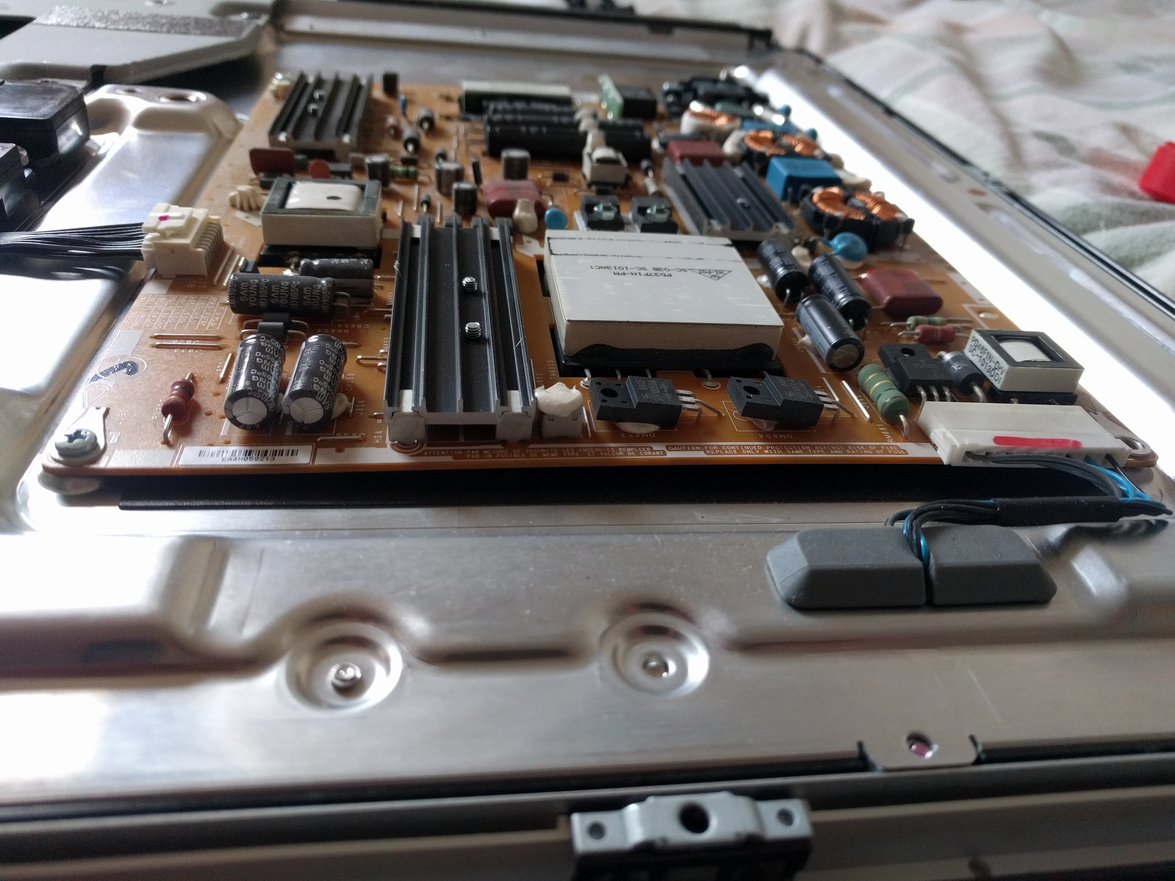

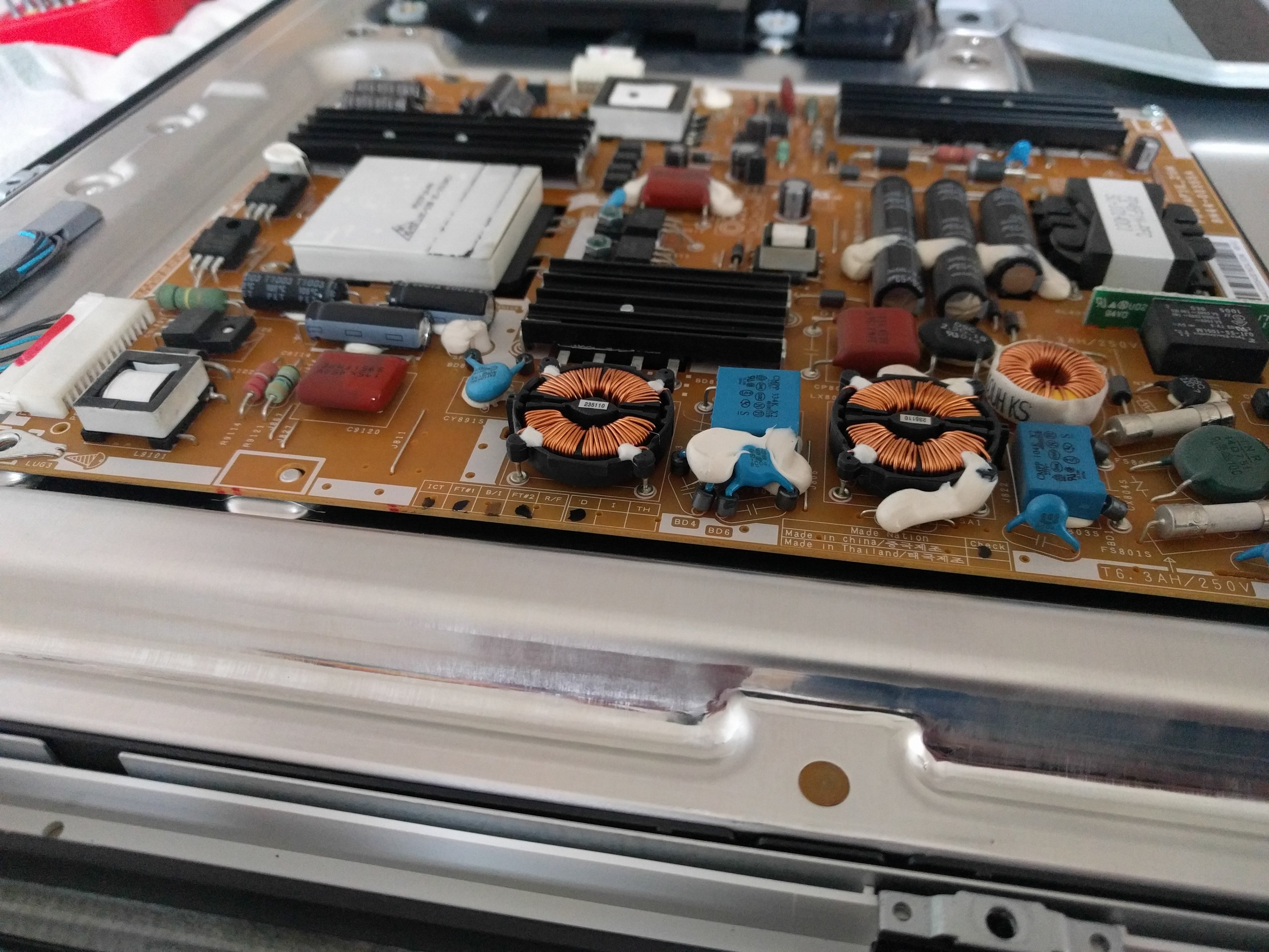

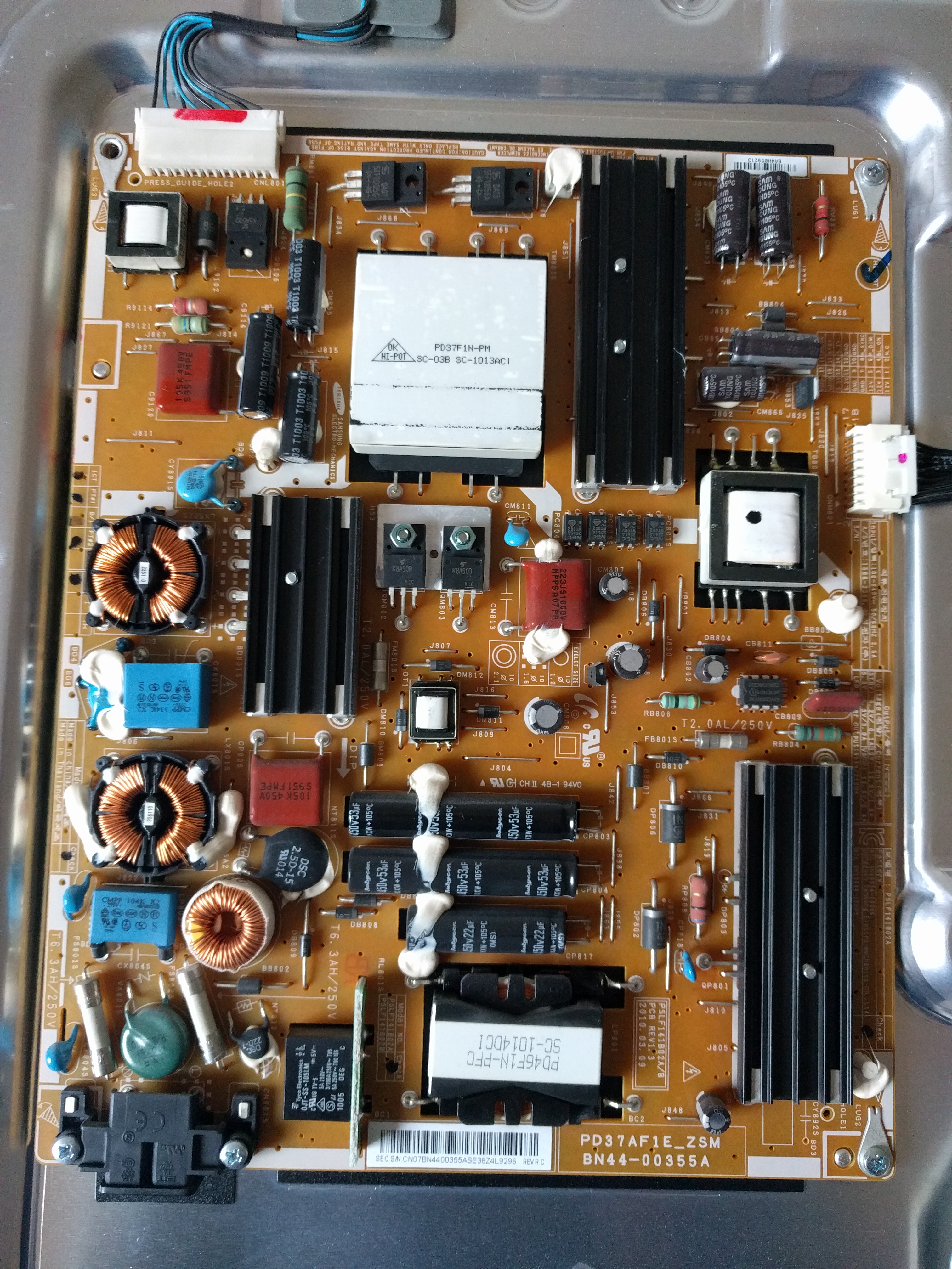

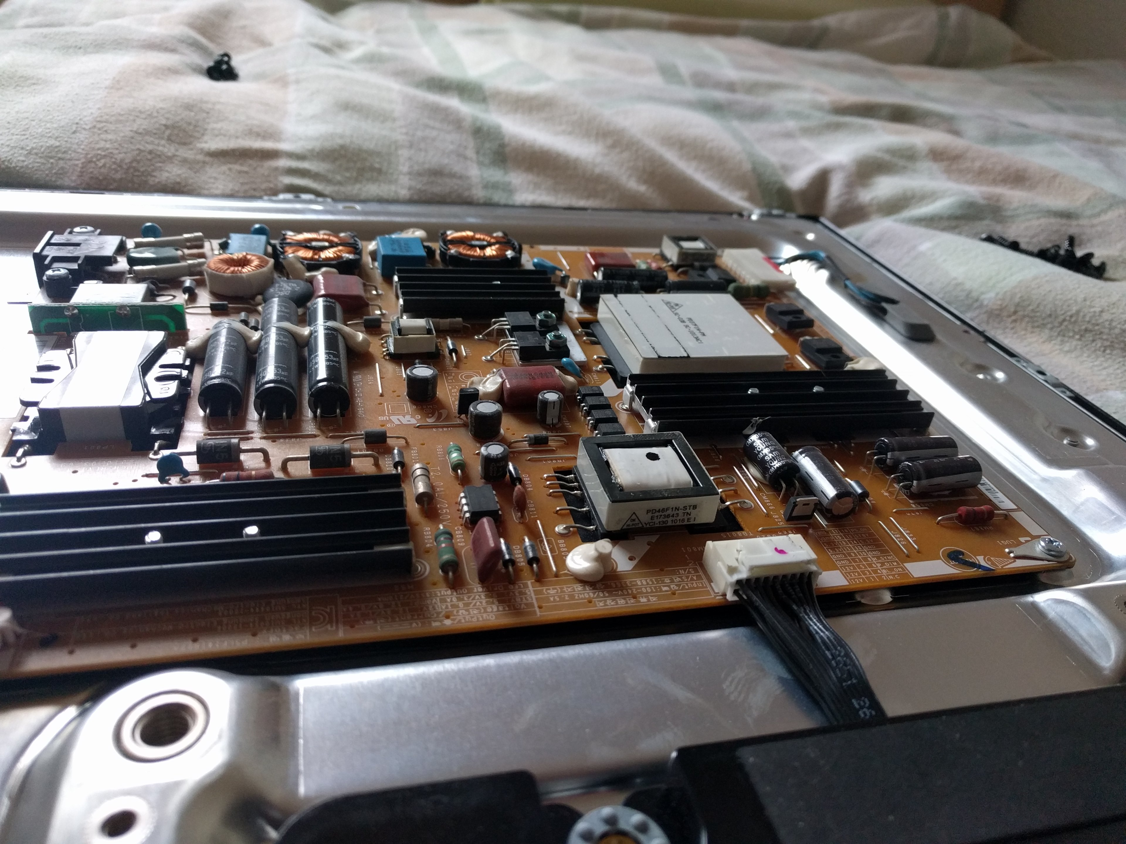

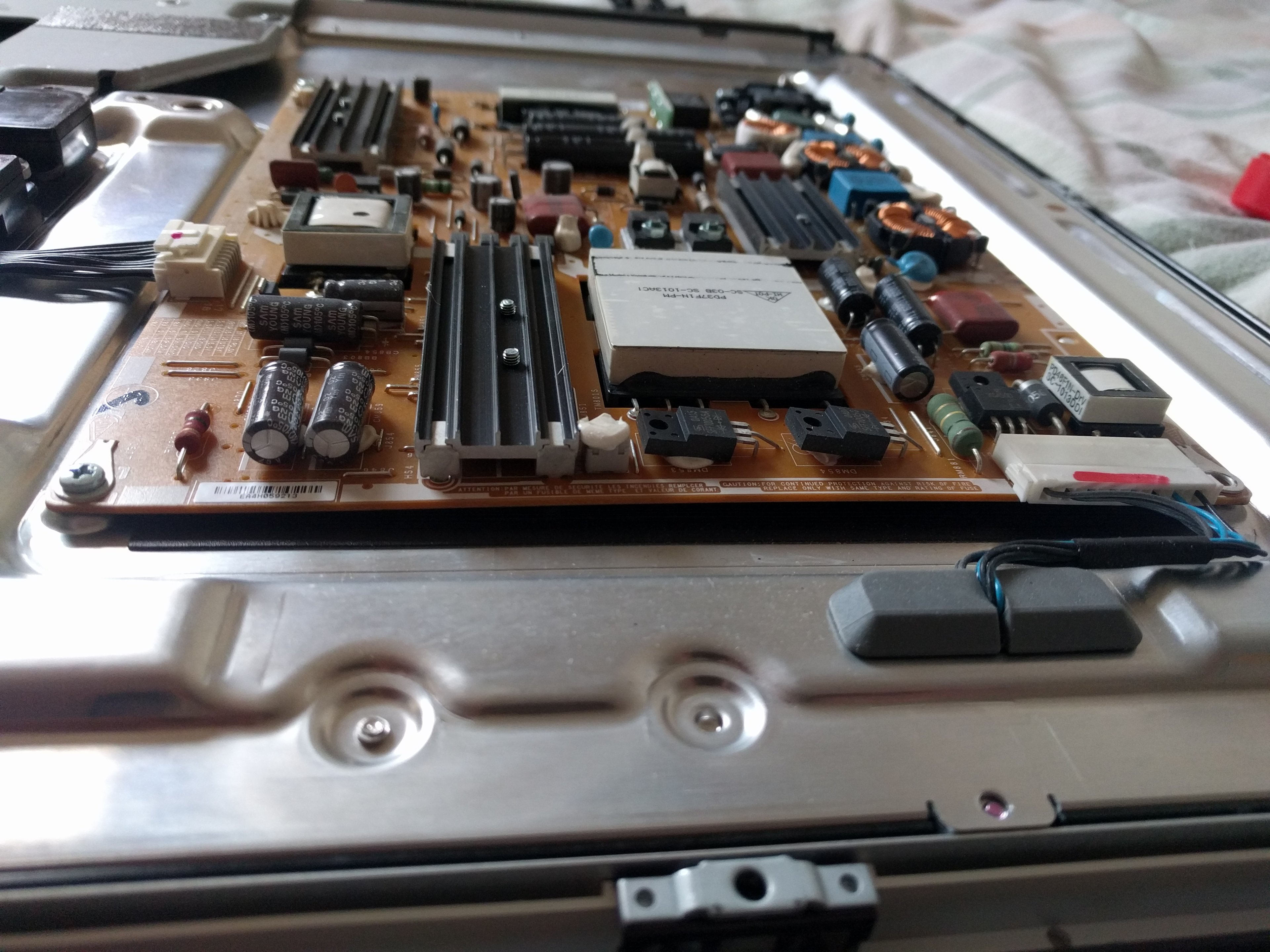

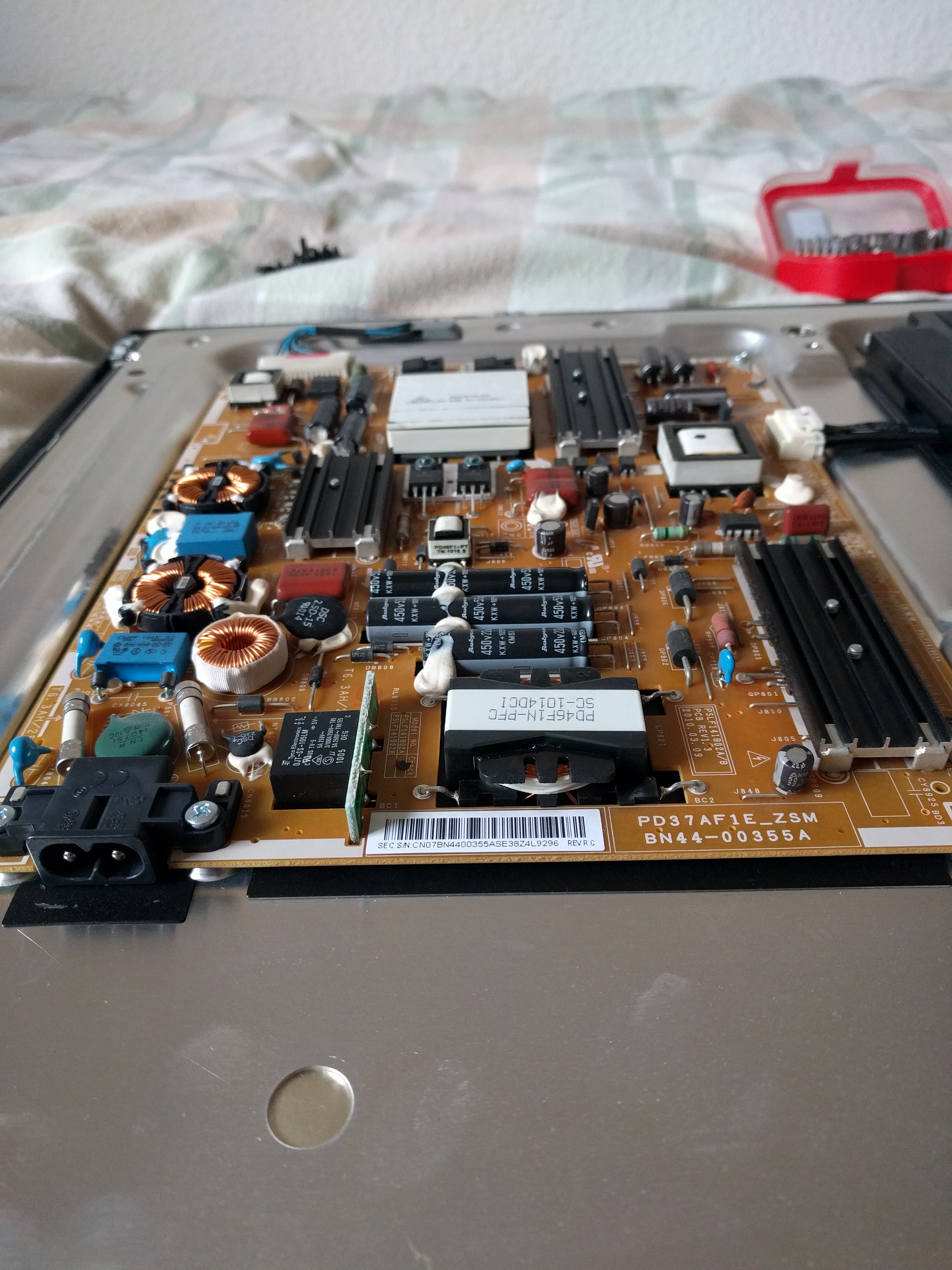

Hab heute den TV mal aufgeschraubt und ein paar Bilder vom Netzteil gemacht.
Reaktionen: cartridge_case

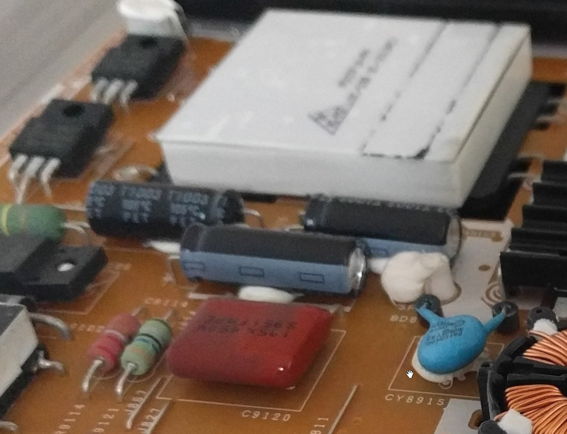

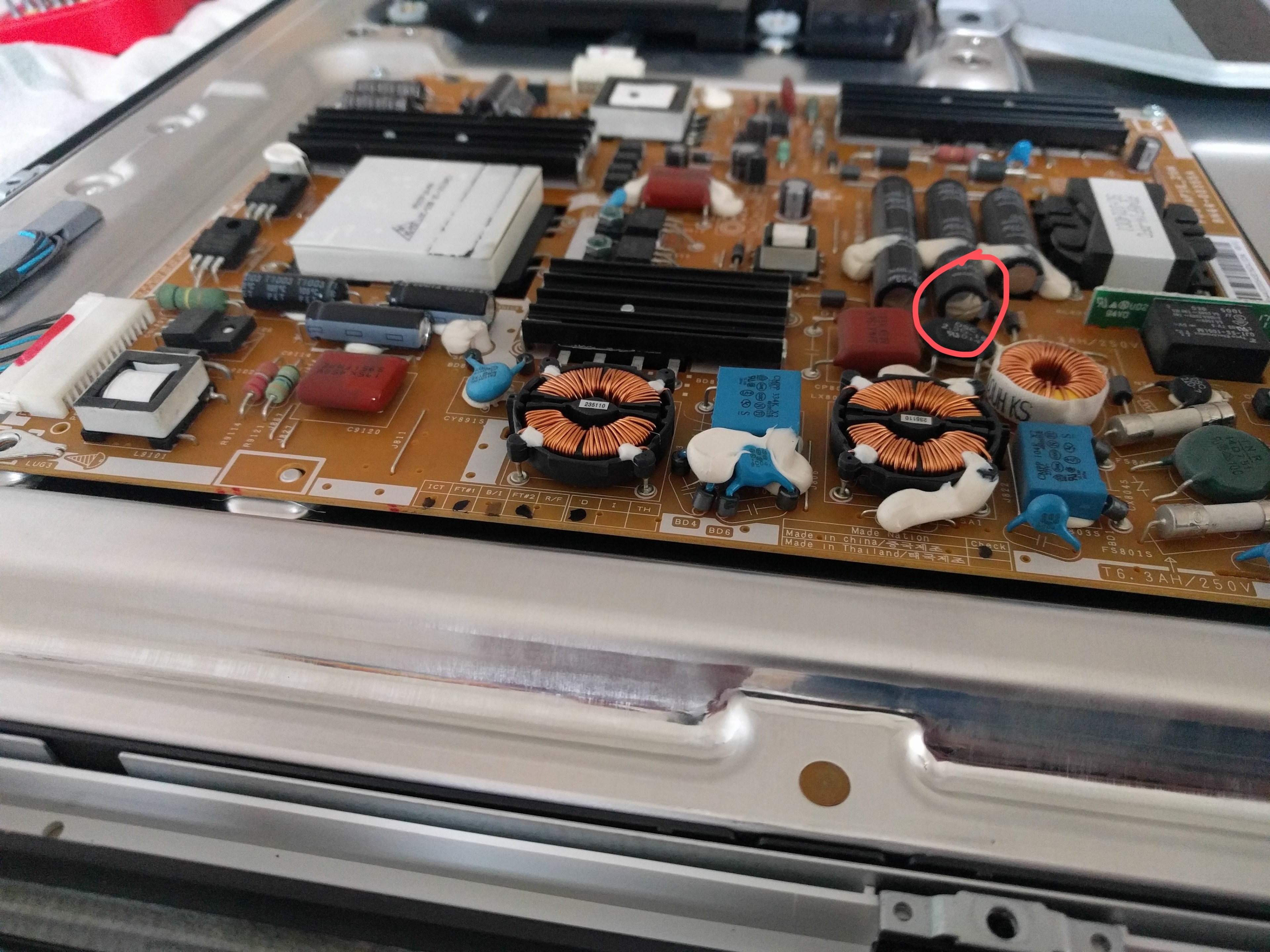

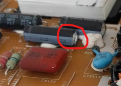

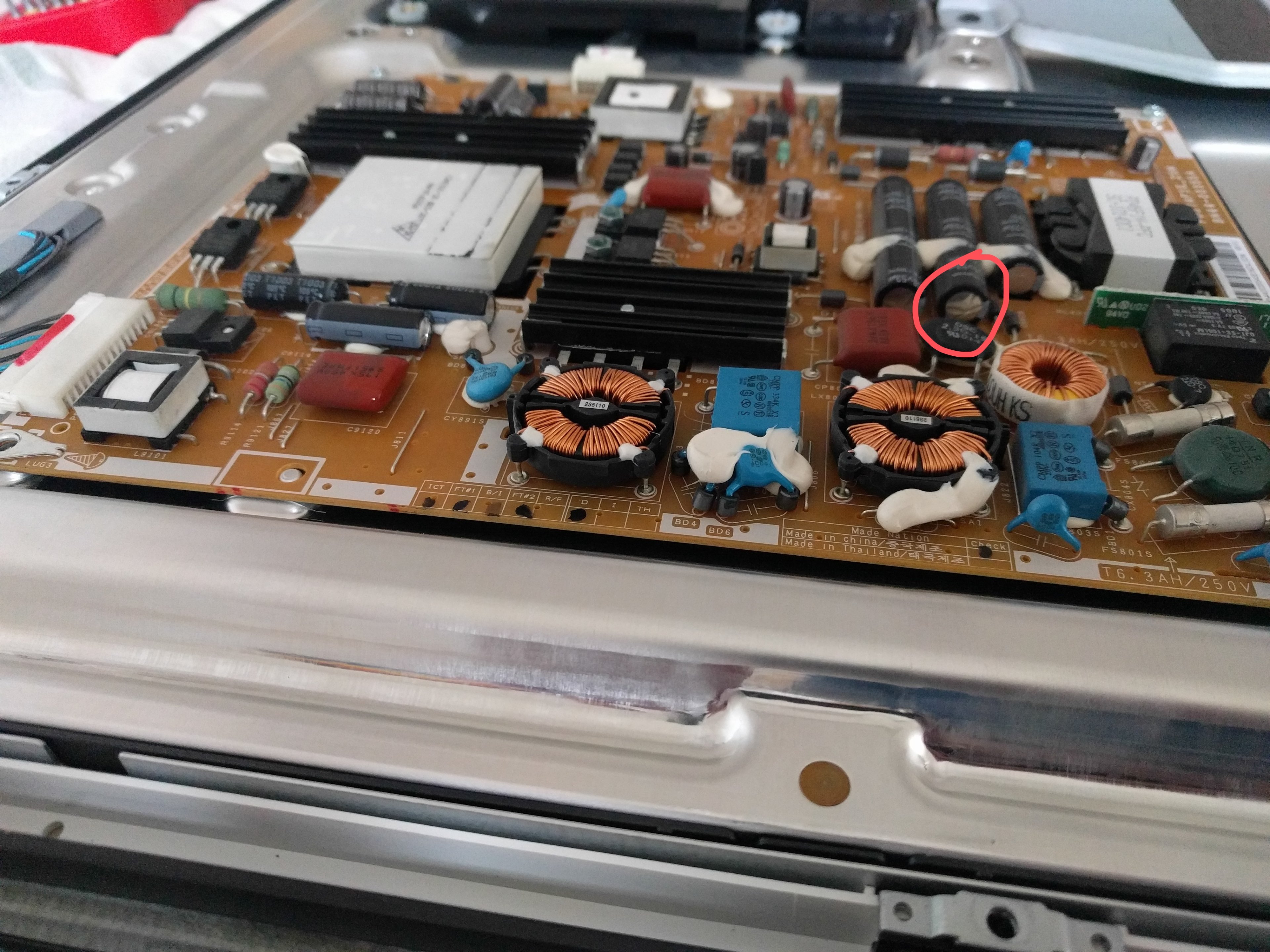

Schau dir bitte Mal den Kondensator an. Kann es auf dem Handy nicht genau erkennen, aber der sieht für mich aufgebläht aus.
Reaktionen: Logitech33 und rg88
jepp, die sind hinüber
Sieht für mich auch kaputt aus. Da es Durchsteckteile sind und das PCB in Summe auch viel Platz bietet und nicht so komplex ist, ist das mit entsprechender Kenntnis einfach auszutauschen. Man sollte sich nur überlegen direkt alle ElKos zu tauschen. Nicht dass dann bald der nächste ausfällt - Lebensdauererwartung haben die ja alle eine ähnliche.
Edit: der hier könnte auch verdächtig sein. Schwer zu erkennen an dem Winkel
