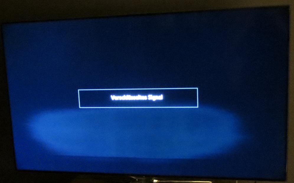

ich habe mir gestern den Samsung UE55F6500 gekauft.
Nach dem Aufbauen ist mir sofort ein riesiger Lichthof aufgefallen. Bei schwarzen Bildern fällt dieser besonders auf - aber auch die Farben in diesem Bereich werden dadurch verändert.
Ist so etwas "siehe Anhang" noch als normales Clouding zu verstehen?
VG,
M.
Normalerweise ist das bei Bildern schwer ein zu schätzen, aber das ist sicher nicht normal.
Besser zurück zum Händler oder Samsung Support?

Das hat imo nichts! mehr mit Clouding zu tun - das ist m.M.n. ein 'Defekt'.
(Einfach mal die Standard Bildeinstellungen (resp. das Gerät auf Werkseinstellungen zurücksetzen) und wenn dann immer noch so ist, ist das ein Fall für entweder dem Samsung-Support (Panel- und/oder Board-Austausch) oder aber ein Gerätetausch.)

Hier kann man sicher nichts selbst beheben oder durch andere Maßnahmen Abhilfe schaffen. Clouding sieht anders aus.

ich kann dir raten, das TV zu reklamieren.
Besitze selbst den UE55F6500 seit knapp einer Woche. Selbst bei den Grundeinstellungen, bevor überhaupt das Einrichten der Sender etc. begonnen hatte, gab es keine Lichthöfe oder Ähnliches bei mir. Da scheint eher ein Defekt vorzuliegen in deinem Fall.

Den etwas helleren Bereich links oben könnte man als Clouding bezeichnen. Der große blaue Fleck in der unteren Hälfte ist definitiv nicht normal
Nee, das hat meiner auch nicht. Scheint wirklich ein defekt zu sein. :(
Dank euch - habe ihn wieder eingepackt und werde morgen damit zum Händler gehen.
