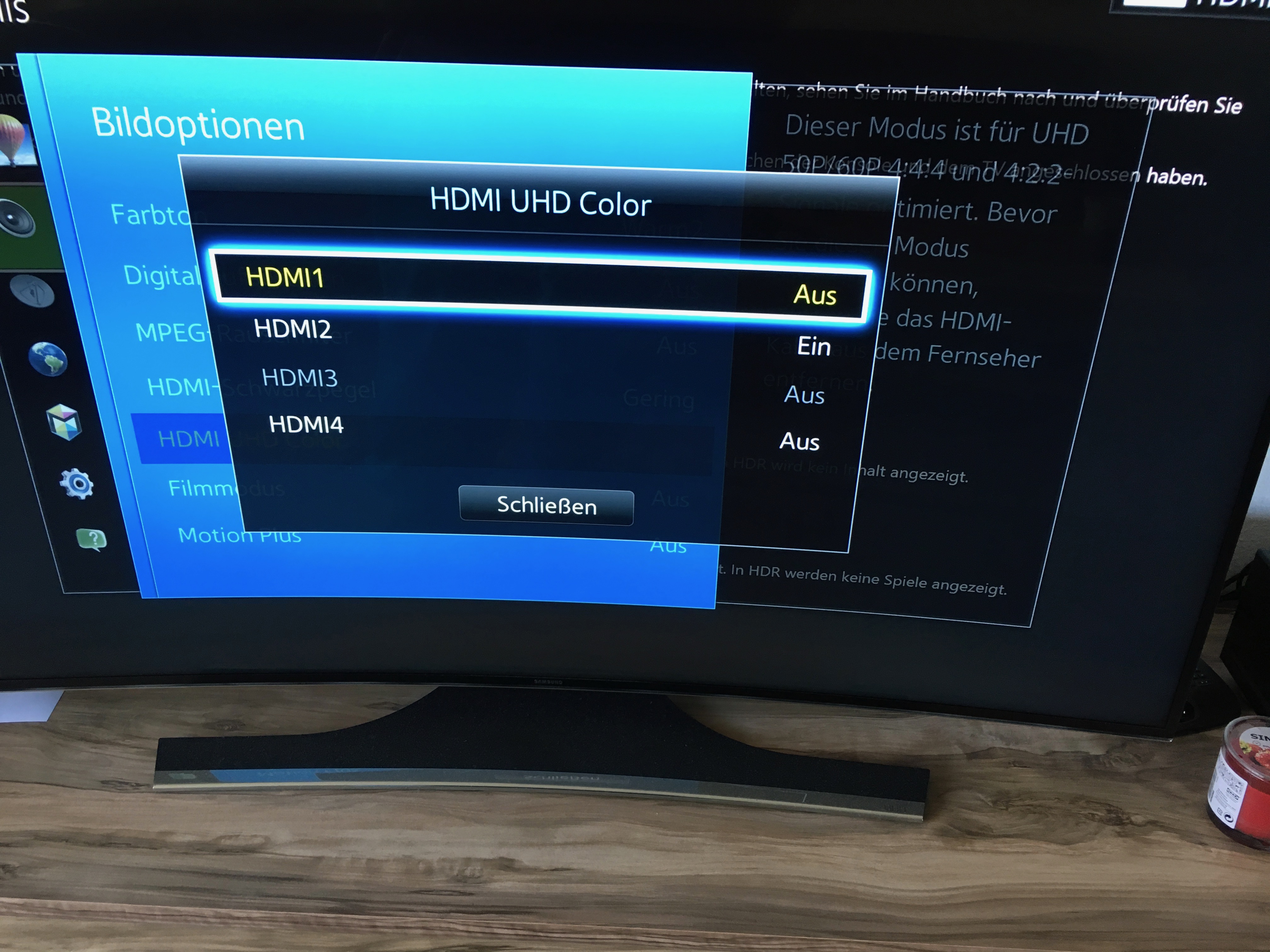

Ich besitze schon länger einen Samsung 55HU7200 UHD TV, dieser hat ein 8-Bit Panel und unterstützt kein HDR. HDCP 2.2 wird unterstützt, jedoch nur an dem HDMI 3 Steckplatz. HDMI UHD Color ("Dieser Modus ist für UHD 50P/60P 4:4:4 und 4:2:2 Signale Optimiert") wird unterstützt, jedoch nur an den HDMI Steckplätzen 1, 2 und 4.

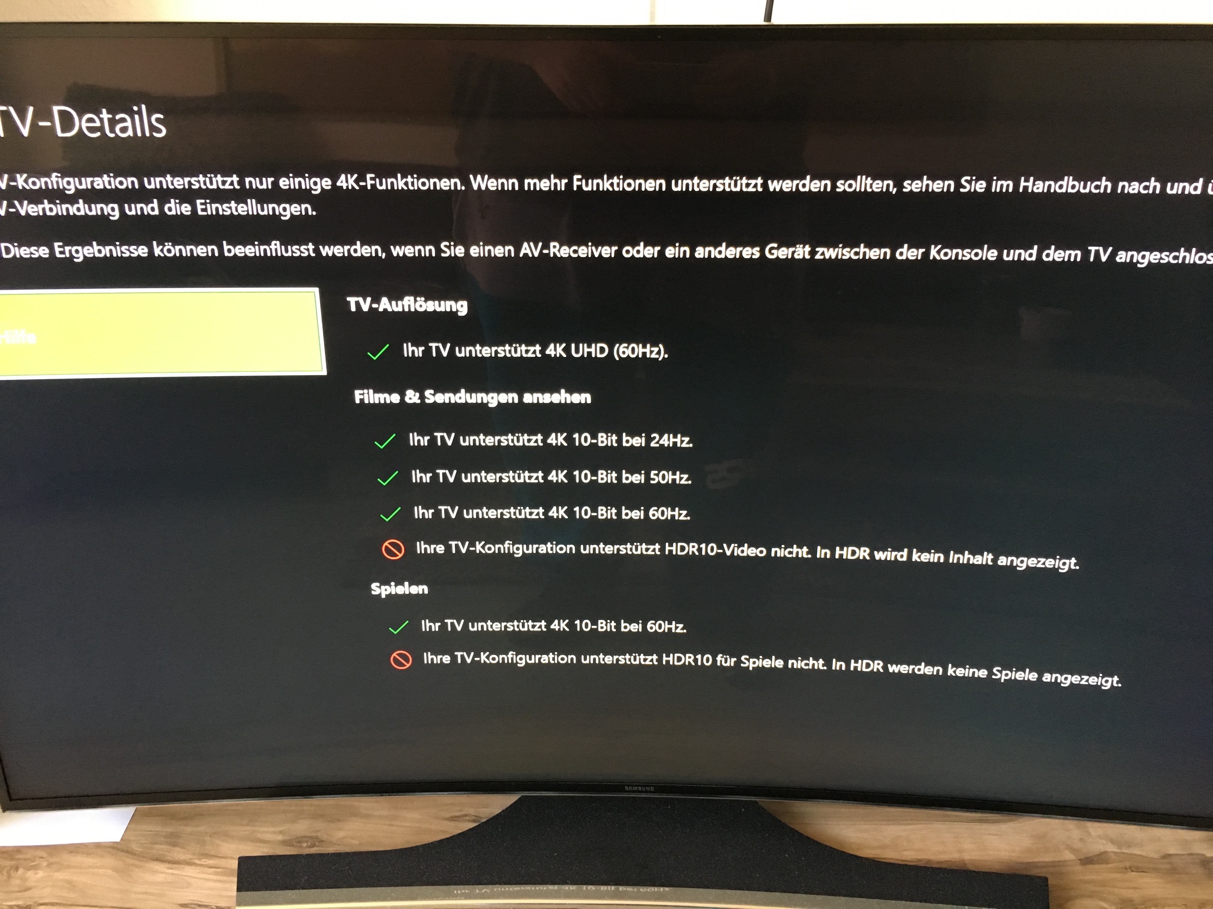

Dazu besitze ich eine Xbox One S. Diese war bis jetzt an den HDMI Port 2 angeschlossen mit aktiviertem HDMI UHD Color. Dabei zeigte die Xbox unter den Einstellungen "4K TV-Details" alle Einstellungen mit einem grünen Haken, bis auf die 2 HDR Einstellungen (was ja richtig ist, da der TV kein HDR kann)

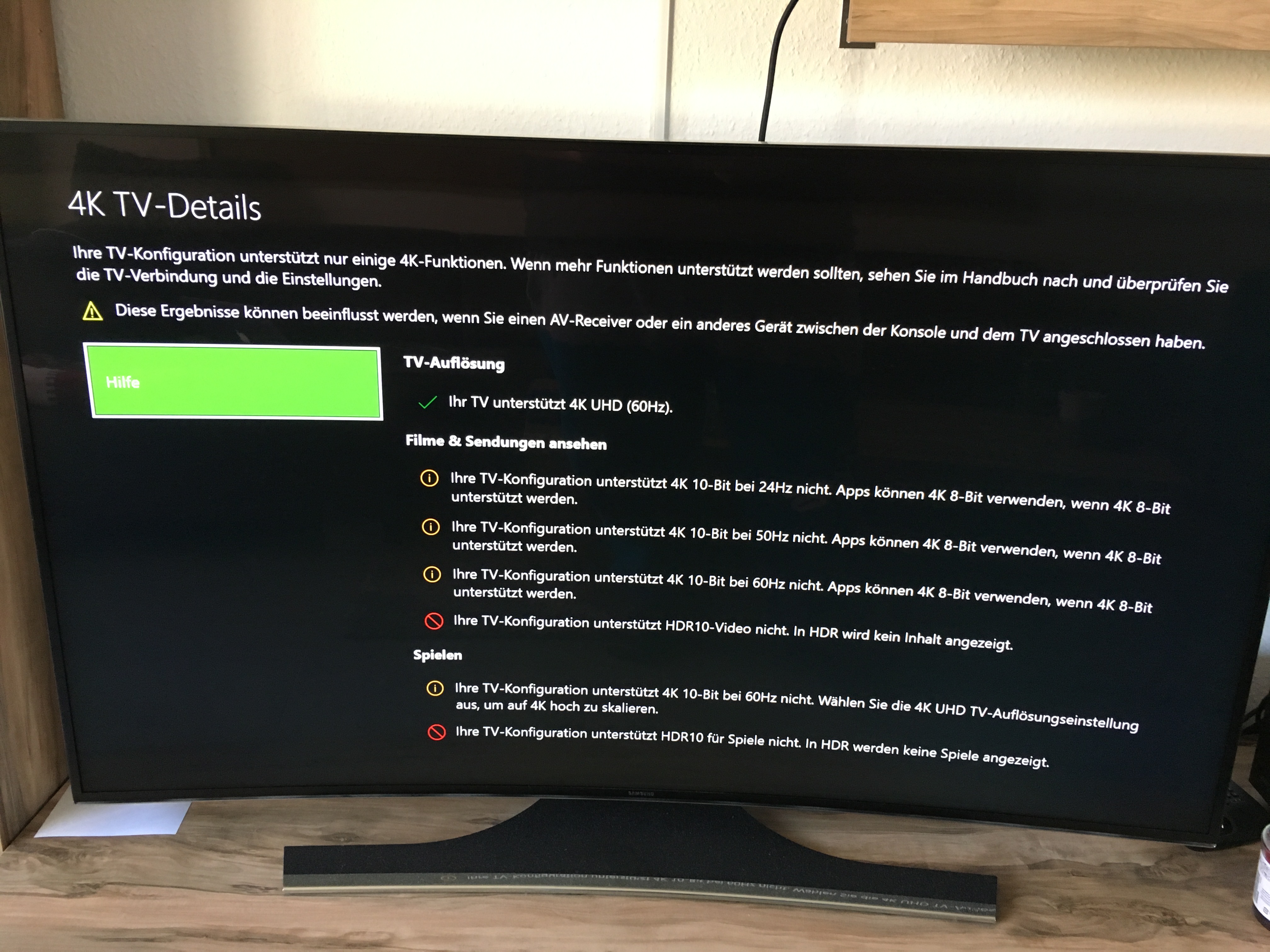

In dieser Konstellation ist es aber nicht möglich Netflix in Ultra HD zu schauen, die Filme werden nur in HD angezeigt. Sobald ich meine Xbox an den HDMI 3 Port anschließe, welcher HDCP 2.2 unterstützt bietet mir die Netflix App an die Filme in Ultra HD zu streamen. jedoch kann ich an dem Port 3 kein UHD Color aktivieren.
Unter HDMI 3 zeigen die Xbox Einstellungen unter 4k Details einige vorher grüne Pfeile mit einem orangenen Warnsymbol und es steht dort: Ihre TV-Konfiguration unterstützt 4K 10 Bit nicht. Apps können 4K 8 Bit verwenden, wenn 4K 8 Bit unterstützt wird.
