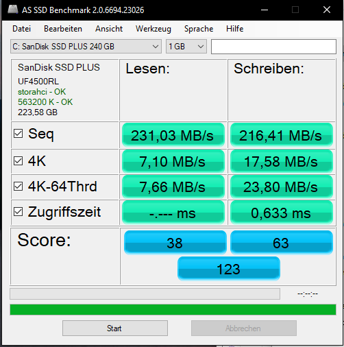

Bei dem AS SSD Benschmark habe ich gegen Ende des Tests eine Fehlermeldung bekommen, dass auf die SSD nicht zugegriffen werden konnte, obwohl ich das Programm als Administrator ausgeführt habe.

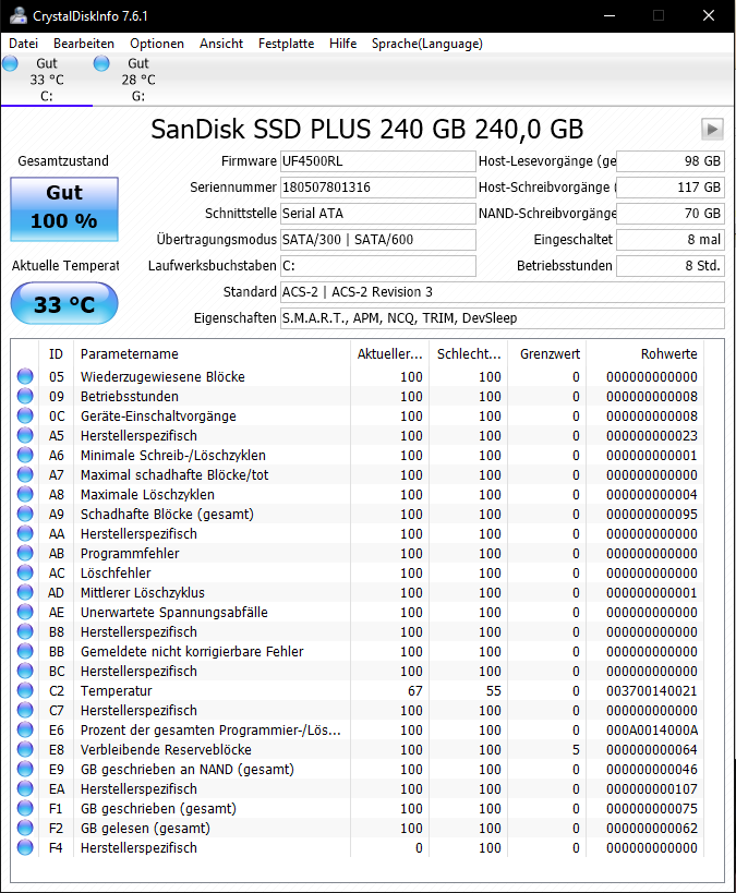

//Gut, ich ging jetzt von dieser Fehlermeldung aus oder dass du merkliche Verzögerungen im Betrieb hast. Aber auf deinen Bildern sieht alles Tiptop aus. Wo liegt also das Problem? Wie d3nso bereits gesagt hat, mehr geht durch deine SATA-Schnittstellen nicht durch. Die Zugriffszeit auf die SSD und verteilte Daten ist eben gleichschnell wie bei dem Standard mit höherer Bandbreite, deshalb "merkt" man den Unterschied nur beim Verschieben größerer Datenmengen oder bei Benches.
Was heist langsam? Fühlt es sich langsam an oder meinst du nur Anhand der Werte sie sei langsam? Du reizt aktuell den Sata 3G Anschluss aus mit der Platte :)

Habe dieselbe SSD, nur mit 120GB im Laptop. Deine Werte sind (bei dem relativ alten AMD-960 Chipsatz) vollkommen normal, aber auch bei einem neueren Chipset würde da nix durch die Decke gehen.
Vergiss den Benchmark, vor allem die Werte, die du am wenigsten bemerken wirst.
Bei mir arbeitet die SSD ganz normal und ich bemerke keinerlei Nachteile in der tägl. Arbeit.
LG
Okay gut dann weiß ich bescheid, ich hatte mich nur gewundert das andere auch über den SATA 3gbit/s Anschluss eine höhere Lese/Schreibgeschwindigkeit erhalten haben? Deswegen wollte ich sicherheitshalber mal nachfragen ;)

Für 8x eingeschaltet finden ich 149 schadhafte Blöcke aber katastrophal! Siehe Attribut A9. Und 100 Reserveblöcke sind noch übrig :daumen:. Öhm, würde den Screenshot ausdrucken und die SSD wieder einpacken.

Hätte die SSD irgendetwas, würde CrystalDiskInfo aber niemals 100% und gut in den Eigenschaften ausgeben. Hier liegt ein Auslesefehler/Inkompatiblität vor, denn die SSD wird wohl auch kaum 67°C Temperatur aufweisen!?
Gut ich muss zugeben, dass mich das auch etwas verwundert hat und das SanDisk Dashboard zeigt auch 100% verbleibende Lebensdauer an... Aber die Temperatur widerspricht sich ja auch oben aktuelle Temperatur = 33 Grad unten 67.
Temperatur ist normal, 100 "Basiswert" - 67 = 33°
Gut dann wäre das geklärt, danke.

auch für SATA2 ist das zu langsam, die Dingen haben wohl eine extreme Serienstreuung
Da wird wohl auch der Chipsatz des Boards mit verantwortlich sein ;)

Die Angabe bei CrystalDiskInfo (CDI) ist mit Vorsicht zu genießen, nicht immer stehen dort harte Fakten (absolute Werte in alltäglichen Maßeinheiten), sondern nur Referenzwerte. Wie diese zu interpretieren sind in Hinsicht zu einem erlaubten Minimum/Maximum weiß in erster Linie der Hersteller und vielleicht in den meisten Fällen CDI selbst.
Die SSD kann intern sonst wie ermittelte Werte verrechenen, Absolutwerte oder nur differentielle; bei Temperaturen ist vieles möglich (Celsius, Fahrenheit, Kelvin).
Dann gibt der Controller Werte aus und CDI muss wissen, was es da erhält und wie zu interpretieren hat.
Daher nicht verrückt machen lassen... solange nichts rot und hypernervös blinkt :D.
