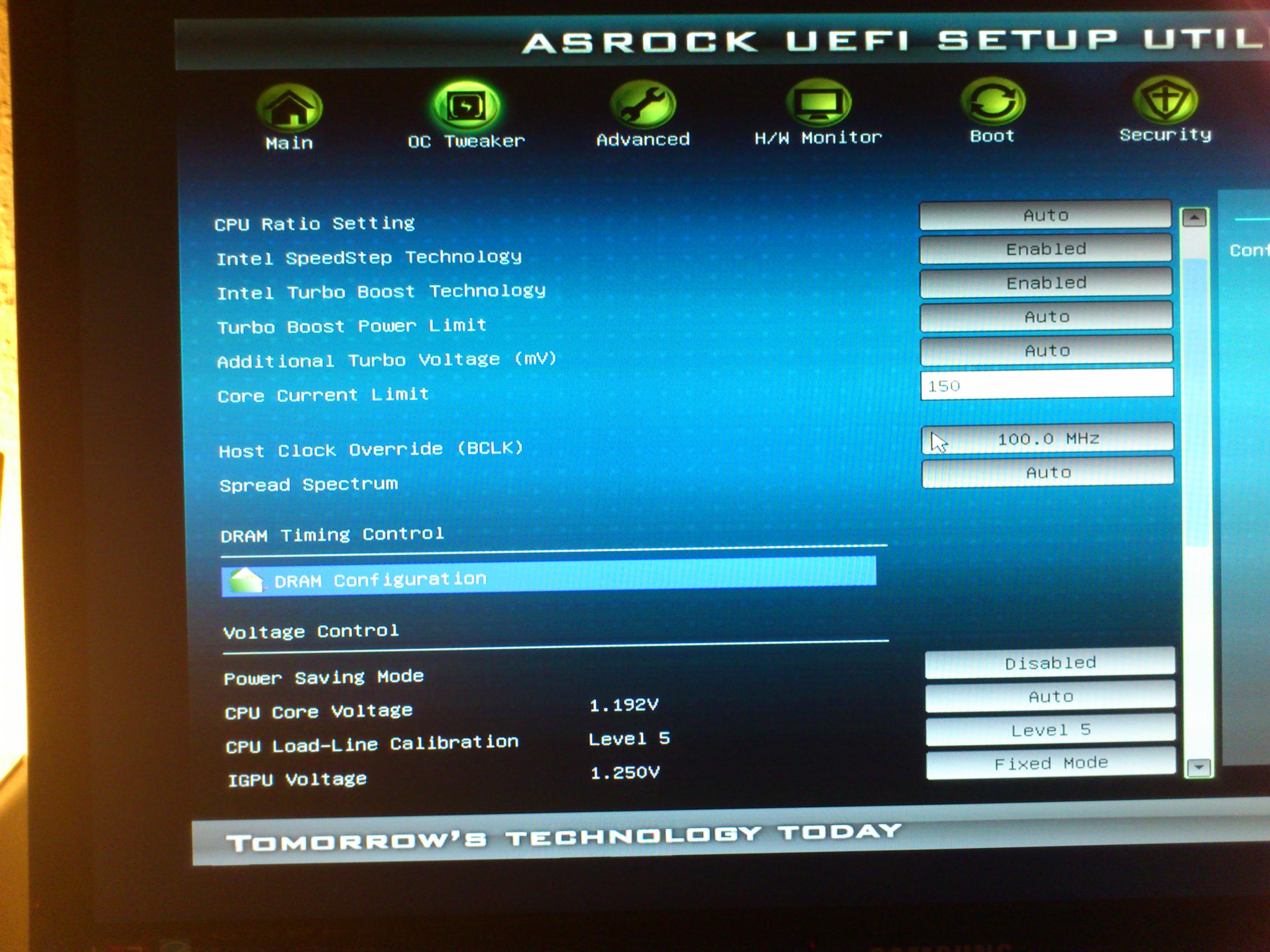

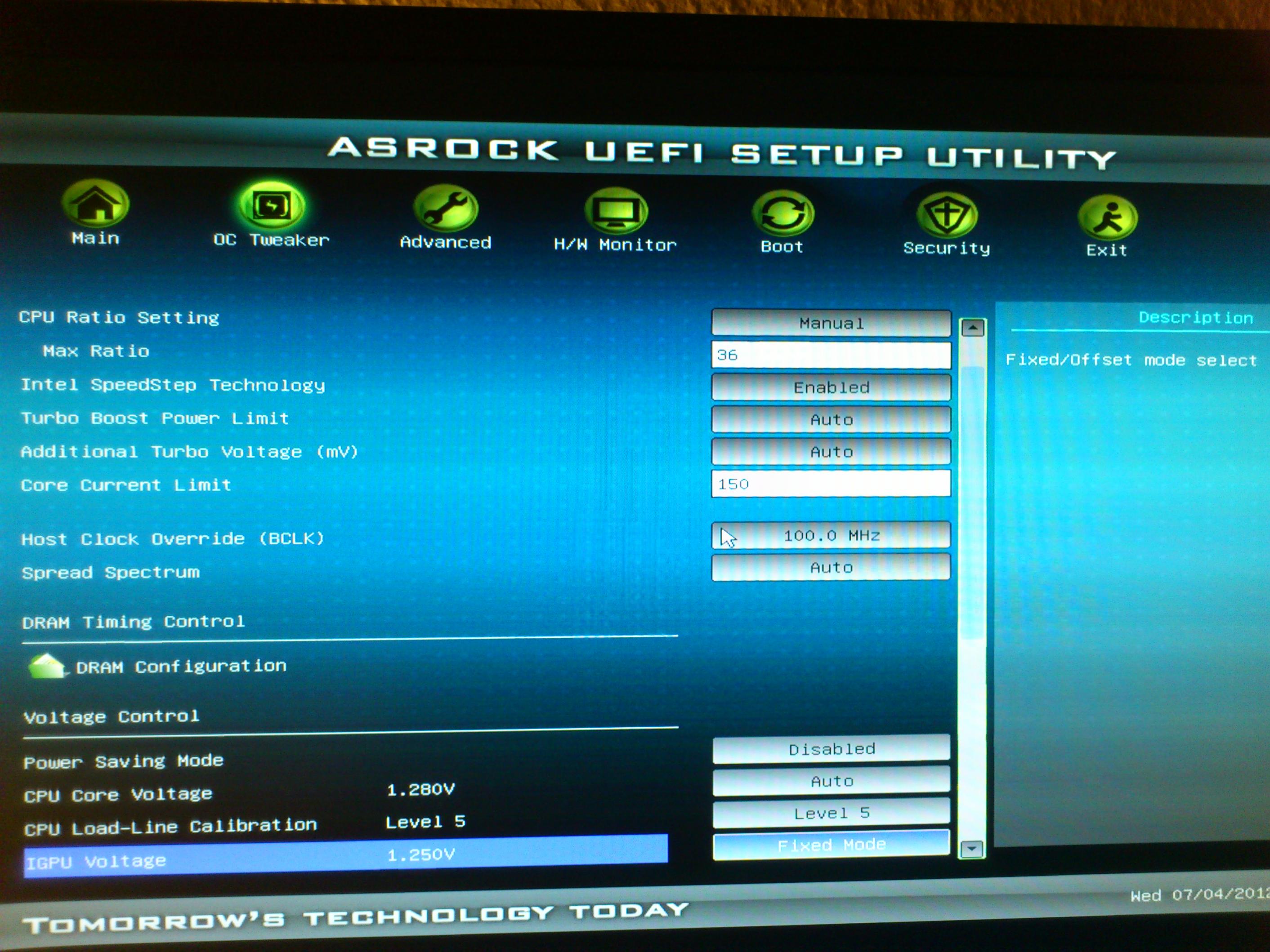

Ich muss diesen alten Thread mal wieder ausgraben, da ich erneut eine Frage dazu habe. Habe eben mal den Multiplikator meins i5 2400 von 31 auf 36 gestellt. Darauf hin ist die CPU Core Voltage von 1.192V auf 1.280V gestiegen. (siehe Foto) Für mich als leihe, klingt das erstmal viel. Meine Frage. Ist das schon Gefährlich für die CPU? Lg Nolle

Das ist allerdings etwas viel, jedoch noch nicht bedenklich. Das MB wird eben eine gewisse Spannung auf die CPU geben, bei der (fast) garantiert ist, dass die CPU den Takt mitmacht.
Wenn du Zeit und Lust hast, dann stell die Spannung mal per Offset ein.
