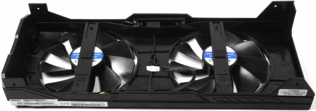

So sehen die Lüfter aus :
Die haben ein eigenes Befestigungssystem - da kannst du nicht einfach irgendwelche Lüfter "reinmachen"
Soweit ich weis ist das ein Clip-System - die Lüfter selber haben also kein Kabel montiert...

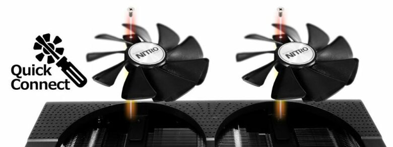

Fuchiii schrieb:
Hab das Bild aktualisiert..habs falsche genommen...dann zeig mal ein Bild wie die bei dir aussehen^^
Ich bin gerade nicht zu Hause aber wenn ich zuhause bin mach ich ein Bild und lade es hoch
Das ist das Befestigungssystem....Außer natürlich du hast keine Sapphire Pulse Vega 56 :P
Ich hab die Anfrage mal an Sapphire gestellt - kriegt man wohl nicht - gab mal ne special-Edition von der Pulse die das hatte.
Ob jetzt die Lüfter der Nitro+ in die Pulse passen..müsste man ausmessen/probieren...
Die gibts für ~20€ zu kaufen.
Du kannst natürlich die Lüfter samt Abdeckung entfernen und nen Ghetto-Mod bauen...
Da retten die RGB-Lüfter die Optik aber auch nicht mehr :D
