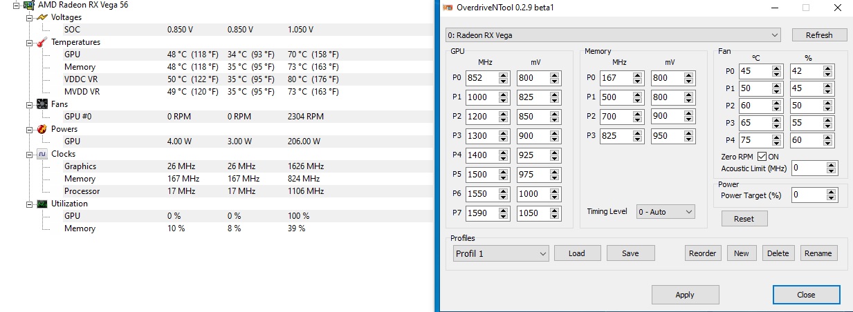

So, ich glaube ich habe es hinbekommen. Nicht perfekt aber deutlich besser als vorher. Lösung war das OverdriveNTool. Damit kann ich die Karte Undervolten und die Lüfterkurve anpassen ohne den Zero-Fan-Modus aufzugeben. Ich füge noch ein Bild mit ein welche Temperaturen ich jetzt nach ca. 20min Valley Benchmark erreiche. Auch bei Tomb Raider bleibt die Karte jetzt "kühl"... zumindest für Vega-Verhältnisse 😅

Aber benötigst du echt 2300 RPM um die Temps auf den Level zu halten laut deinen Screenshot?

Naja je mehr ich mit der Drehzahl runter gehe, umso höher steigen dann die Temperaturen. Auf Stock dreht sie nur bis 1500-1600 maximal. Aber dann knackt die GPU die 90°C und die VRM's auch 90°C oder höher.

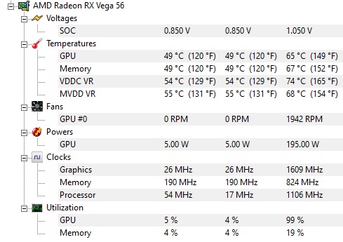

So, ohne Seitenteil mit den gleichen Settings wie beim ersten Bild.
Bringt ca. 5°C bei allen Temperaturen bei ca. 400rpm weniger. Das heißt für mich: Die Hitze kommt nicht schnell genug aus dem Gehäuse raus.
Einige Stunden und viele Hardware-Foren später komme ich zu dem Schluss, dass es wohl am Gehäuse liegt. Aus irgendeinem Grund gibt es bei den Fractal Design Gehäusen (auch dem großen Bruder, dem Meshify S2) erhöhte Temperaturen bei der GPU. Daher wird es wohl ein neues Gehäuse werden. Im Meshify C wird dann mein 2.PC einen Platz bekommen.
