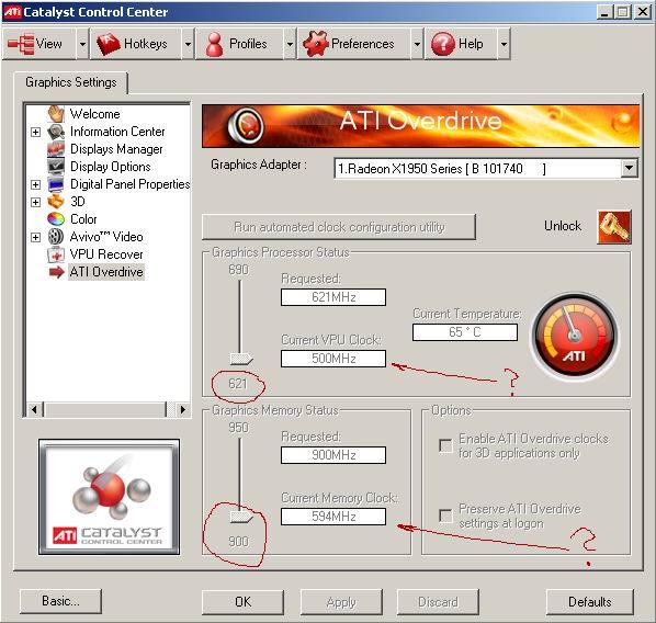

Hi!
Seit dem letzten Treiberupdate auf den Catalyst 7.10. ist mir aufgefallen, dass die Taktraten der GraKA nicht mehr hinhauen und auch in Benchmarks stimmen die Werte bei weitem nicht mehr. Da gibts es große Differenzen.
Im CCC steht:
GPU requested 621Mhz, current VPU-Clock 500Mhz
Ram requested 900Mhz, current 594Mhz
Die Karte taktet auch nicht hoch, wenn 3D Anwendungen laufen. Auch ATI Tray liest dieselben Werte aus, ebenso Everrest. Hab ich irgendwo einen Denkfehler oder was muss ich tun, damit sich die Karte nicht von "allein" untertaktet? Bin jetzt etwas wirr im Schädel, welcher Takt nun "richtig" ist.
Mit dem Cata 7.8 das selbe Problem. Bitte um Hilfe Jungs ;)

Wenn du im Control Center im Register Overdrive (dein Bild) oben rechts auf Unlock klickst, sind die Tacktraten wieder freigeschaltet und die Karte taktet sich wieder automatisch hoch und runter.
Nö, das tut sie leider nicht. Damit schalte ich lediglich die OC-Funktion frei. Hier taktet sich nix rauf... *grml* :(
Hab das Tray Tool nur mal benutzt, um das Bios auszulesen. Kein Profil geladen oder anderweitig irgendwas probiert. Hab´s auch gar nicht mehr installiert sondern nur das CCC. Die Karte taktet einfach nicht mehr hoch, seitdem ich 1 mal die automatische Overdrivefunktion ausprobiert habe.
Wenn ich die Taktraten fest auf GPU 625Mhz und Ram 900Mhz einstelle, dann ist das doch korrekt?

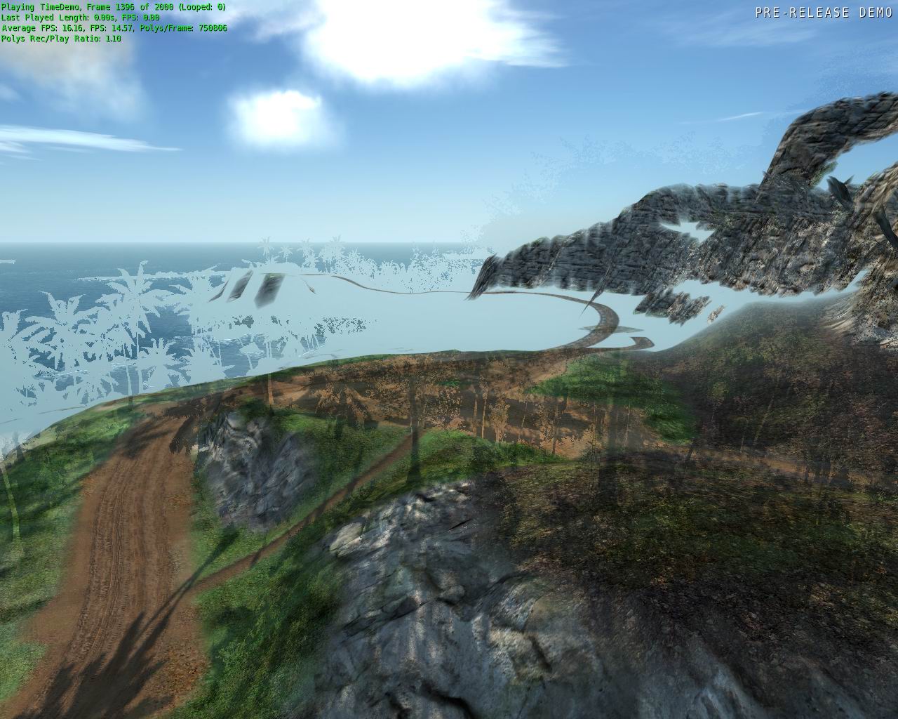

Unabhängig von Benchmarks scheint irgendein Tool etwas zuerhauen zu haben, denn die Crysis Gamebenchmarks laufen mit "komischen" Grafikfehlern" und nur noch mit 15FPS. Bild ist anbei.

Mit der Installation des ATI Tray Tools hast du die Hochtaktfunktion deaktiviert.
ATI Tray Tools deinstallieren, Treiber deinstallieren, Neustarten, Graka Treiber neuinstallieren und fertig.

Crysis startet noch, jedoch mit blauen Farben siehe Bild und unspielbar langsam :)

Wahrscheinlich "mag" das Tray Tool mein System nicht. Hab alles runtergeschmiss, mehrere Durchgänge mit 2 verschiedenen Regcleanern und dann den Drivercleaner. Cata 7.10 wieder drauf, OHNE Tray und es geht wieder. Vermutlich ein Konflikt zwischen ATI-Tray und Catalyst gewesen. Woran es genau lag, hat sich nicht gezeigt.
