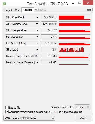

Die Sapphire lief nun nach Einbau überhaupt nicht rund. Sie blieb bei Battlefield und Witcher 2 sehr kühl (knapp 50-60° wo die Asus vorher bis ~90° warm wurde) und hatte auch krasse Leistungsschwankungen. Die FPS blieben dabei konstant hoch, aber durch ständige Mikroruckler wurde das Spiel unspielbar.
Habe dann sowohl per Catalyst als auch per Afterburner die Leistungsaufnahme erhöht -- ohne Ergebnis. Auch anheben des Core Clocks hat nichts genutzt.

Sapphire 290 Battlefield 4 ingame:

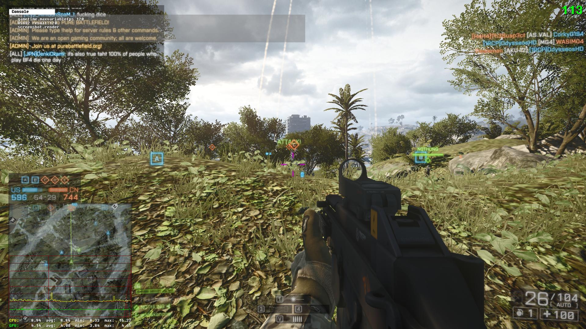

Asus 290X Battlefield 4 ingame:

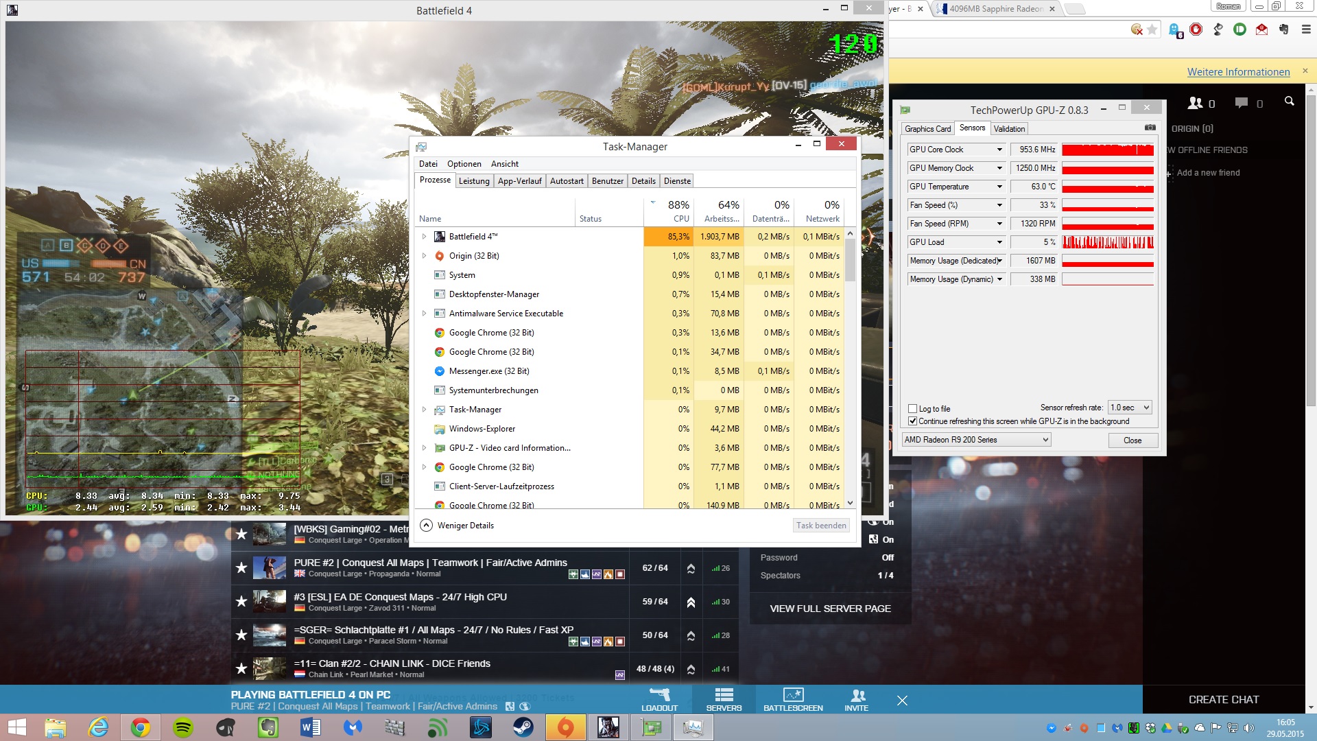

Und nochmal ingame Screenshots wie der CPU/GPU Graph dann aussieht (Mantle aktiviert):

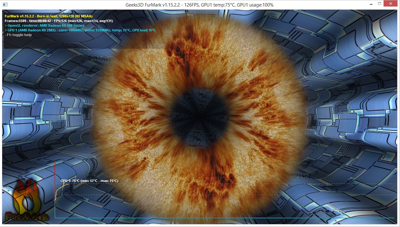

Furmark Asus:

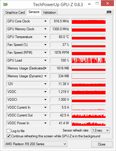

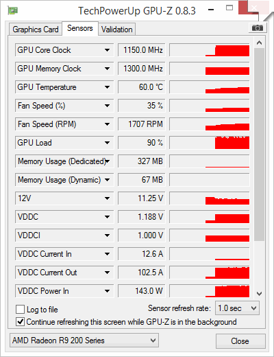

Render Test Sapphire:

Gerade nochmal Furmark mit der Asus durchlaufen lassen und da bekam ich 100% Auslastung und erhöhte Temps.
Naja dein Netzteil läuft hart an der Grenze, ist alt und verletzt sogar die ATX Spezifikation. Normal darf die 12V Spannung zwischen 11,5V und 12,5V schwanken, bei dir liegt sie bei 11,38. Heißt dein Netzteil kommt mit der starken einseitigen Belastung der 12V Schiene nicht klar.
Es muss nicht unbedingt am Netzteil liegen, aber ich würde hier ansetzen und die Karten mal mit einem anderen Netzteil testen.
Die Karte kann aber ihren Takt nicht halten und läuft nicht ins Temperatur Limit, Netzteil ist dann sehr wahrscheinlich.
Kannst du noch einen Screenshot vom Überwachungsfenster in Furmark anhängen ?

Danke für eure Antworten. Habe Screens von Furmark mit der Asus (100% Auslastung, komme auch auf 80+°) und dem GPU-Z Render Test mit der Sapphire angehängt (ebenfalls konstante Auslastung). Lediglich in den Spielen haut es irgendwie nicht hin.

Deine Auslastungen springt ja extrem. Lasse dir im Taskmanager die einzelnen Cores anzeigen, die 88% können auch schon ein CPU Limit sein. Wobei aber auch in Benchmarks die GPU eigentlich zu 100% ausgelastet werden sollte.

Also ich war bei Battlefield schon nahe am CPU limit, daher habe ich mir ja eine Mantle-fähige Karte geholt. Mit der Asus hat sich das dann auch spürbar gebessert. In Battlefield keine CPU Auslastung mehr und konstant hohe FPS bei flüssigem Spielen.
Die FPS sind übrigens auch gar nicht das Problem, die sind hoch wie vorher. Was das Spielen unmöglich macht, sind die Mikroruckler, die ich mal laienhaft auf die unregelmäßige GPU Auslastung schieben würde.
