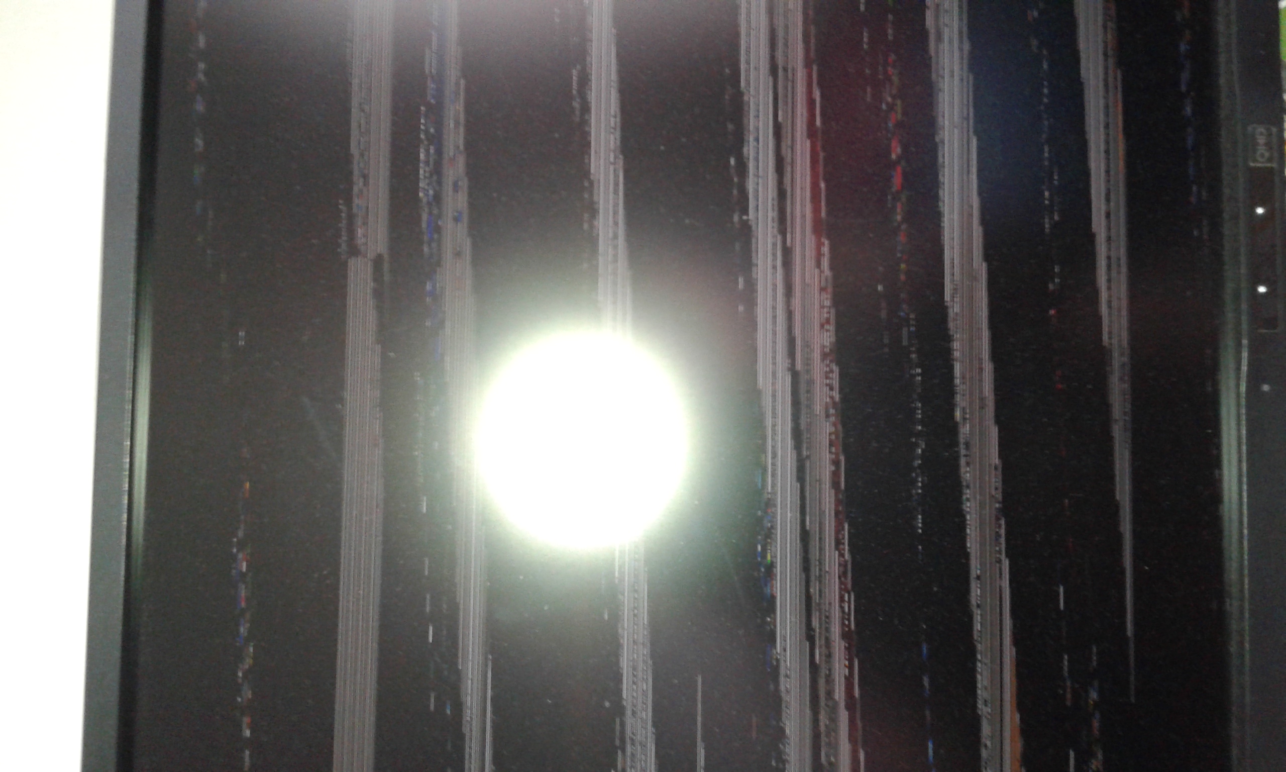

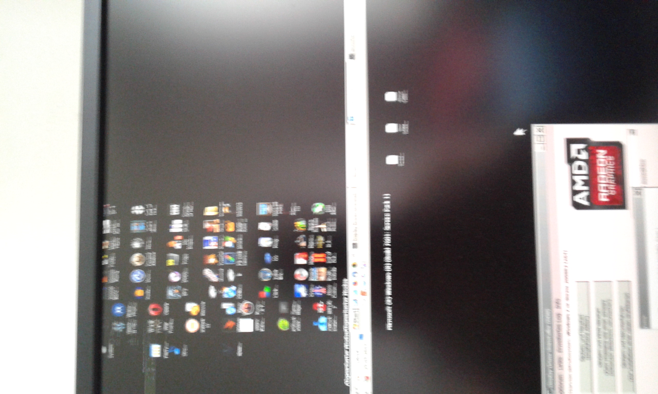

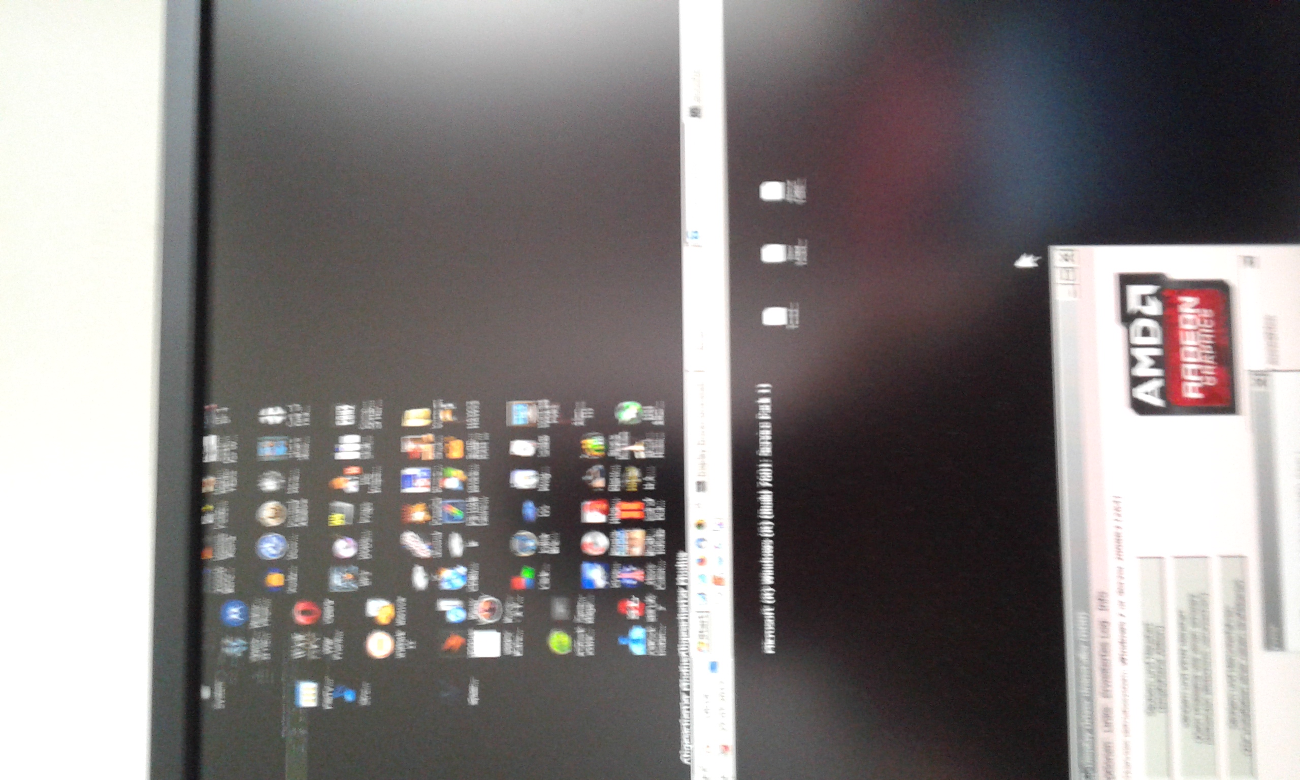

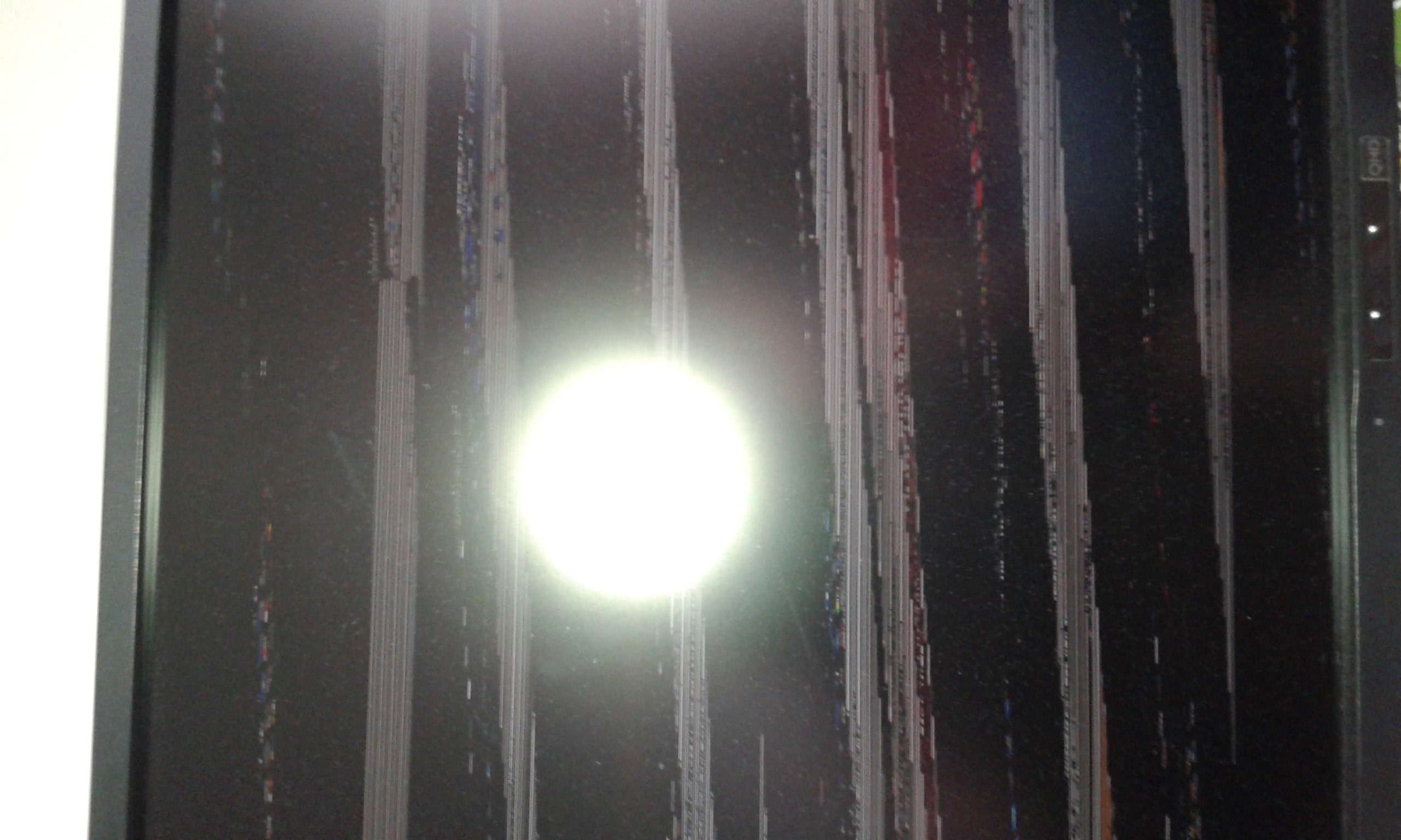

Ich wollte mal die neuen Treiber per DDU installieren. Zweimal hintereinander wurde ich im abegesicherten Modus damit begrüßt.
Sorry wegen der schlechten Bildqualität. Erst beim dritten mal hat es geklappt. Kann ich davon ausgehen das die Karte eine Macke hat oder etwa nicht?
Schmirgus schrieb:
Erhöhe einfach mal die Vcore testweise um +20mV
Wurde gemacht.
Der neue Treiber hat bei mir auch ziemlich heftig Probleme gemacht... Aber das im Abgesicherten Modus deutet schon heftig auf ne Kaputte Karte hin...
