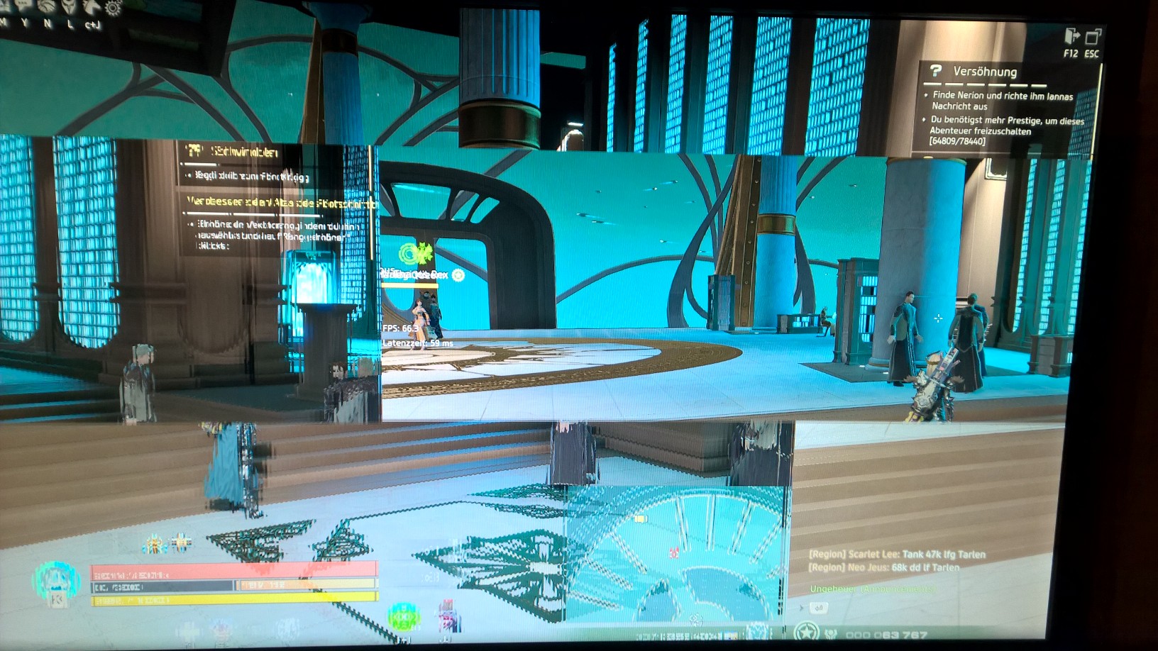

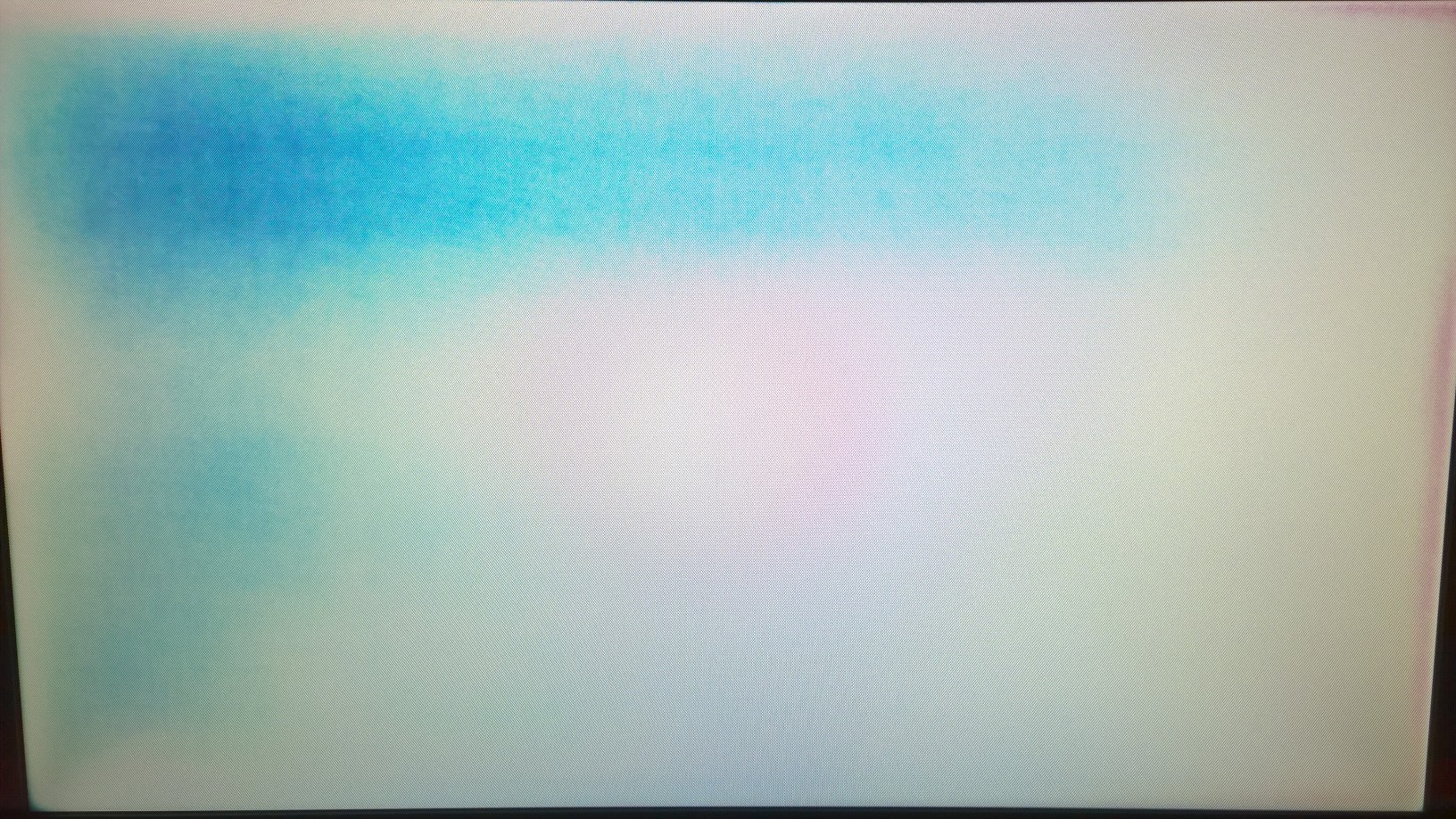

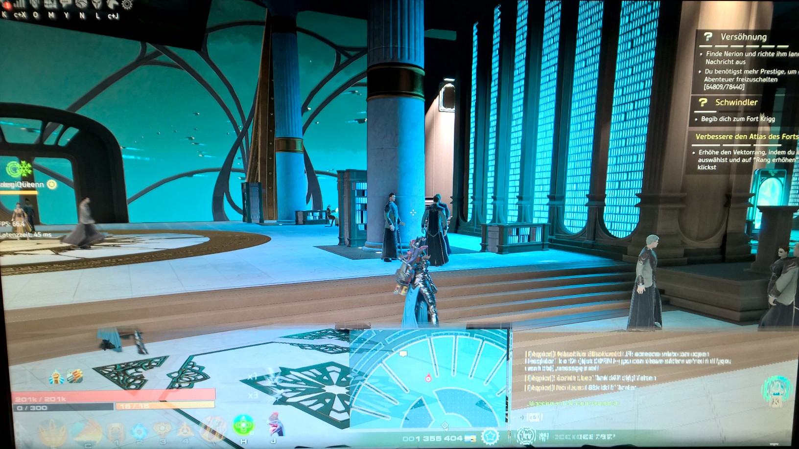

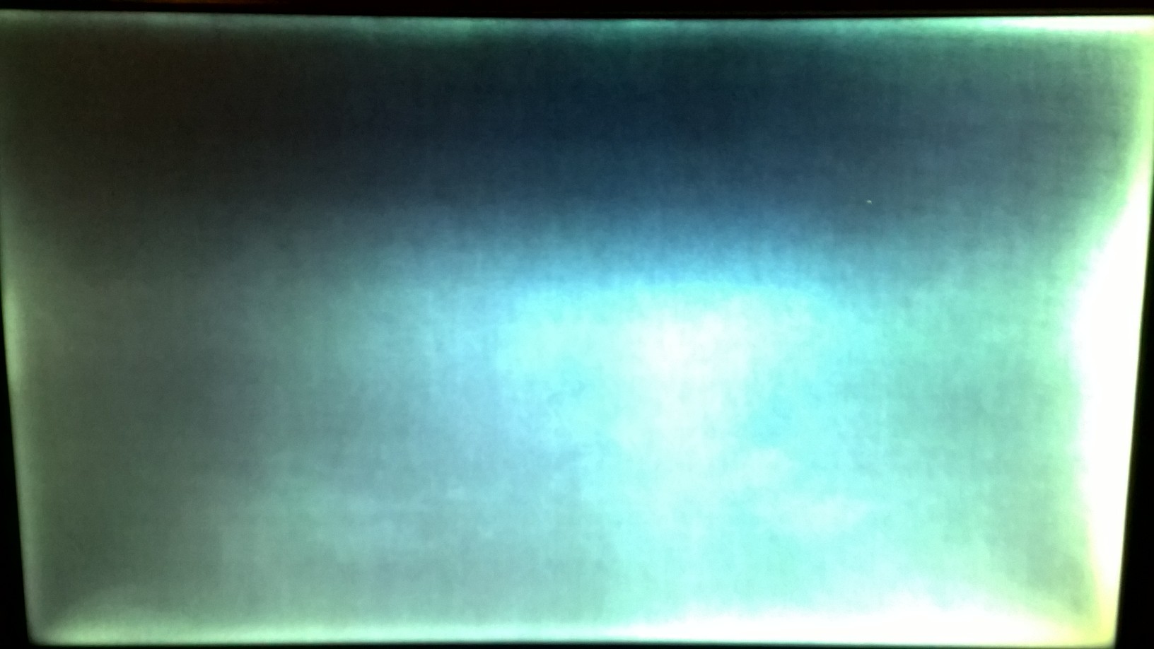

Was sehr nervig ist bei beiden Karten, sobald Freesync aktiv ist und man aus dem Game raustabt, hat man entweder lustige fehlfarben oder Bildsalat (siehe Bilder). Wenn man öfters rein/raus Tabt wird das Bild ggf. auch wieder normal (muss aber nicht)
