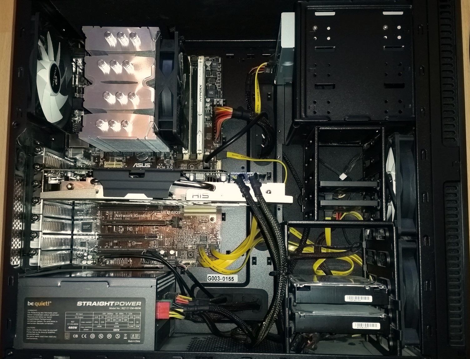

Der Kühler der HIS R9 390 hat übrigens bei mir im Gehäuse einen Hitzestau ausgelöst. Ich habe den langsam drehenden Rückwandlüfter durch einen Lüfter ersetzt, der jetzt von meinem Mainboard gesteuert wird. Alles Ok nun.
Hi Neo kann man in % sagen wieviel langsamer die HIS ist? Darf ich fragen woher du weißt das sie leiser ist ? Hattest du schon eine Nitro? Und wie ist das Empfinden von dir über die Lüfter im IDLE , hörbar?
