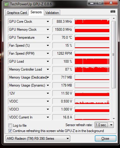

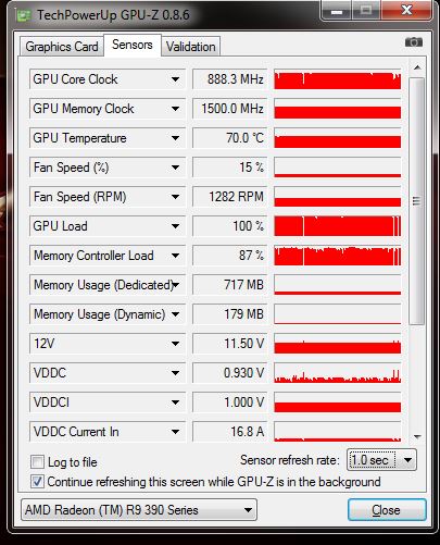

So habe nun mal 25-30 min Furmark laufen lassen in 1920x1080 4X MSAA in Vollbild.
Ergebnisse im Bild.
Der Lüfter läuft im IDLE wie unter Last immer so um die 1280 RPM.
Verstehe nur nicht warum die GPU Core Clock immer bei 900 MHz liegt und nicht bei vollen 1020MHZ?
Und WARUM ZUR HÖLLE höre ich jetzt beim GPU Stress Test kein Fiepen? Das kann doch nicht sein, da stimmt doch was nicht?

Furmark ist ein sog. Powervirus, das erkennen GPUs und takten deutlich niedriger. Soll ka angeblich sogar gefährlich sein, zumindest für alte GPUs. Ich hab das Tool nichtmal installiert. Lass einfach Unigine Valley oder Crysis 3 15 min laufen, dann siehst du wie warm sie wirklich werden kann. Und in GPU-Z auch mal die max erreichte Wandlertemperatur notieren.
Habe Crysis gerade ca 15 laufen lassen.... 70-71° bei 1300 RPM
