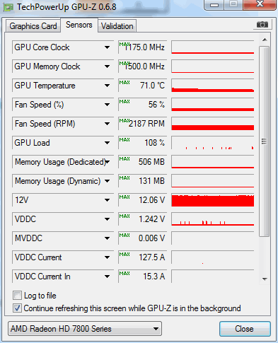

Hier mal meine GPU-Z max werte nach einem 3DMark11 Lauf.
Wenn ich mir die Screens der anderen ansehe glaub ich meine Karte hat irgendwie ne Macke mit der Lüftersteuerung/Kühlung.
Überlege es vllt. nicht doch auf nen Austausch ankommen zu lassen :rolleyes:
€: Auffällig ist auch,dass bei mir eine GPU Load von 108% angezeigt wird ,was ja gar nicht sein kann... eventuell ein Auslesefehler von GPU-Z, könnte aber vllt. auch der Grund für diese Lüfterdrehzahlen sein,wenn die Karte tatsächlich denkt ,dass hier eine solche Last anliegt.

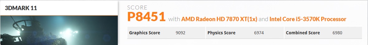

@maye
also, beim nicht so harten 3dmark11 erreiche ich wirklich niedrigere werte.
einzig beim neuen 3dmark erreiche ich ca. deine werte.
aber da ist auch viel mehr action:cool_alt:^^
(siehe meine voltage messungen)

Meine 7870XT ist jetzt zurück gegangen und ich hoffe mit der 2ten mehr Glück zu haben.
Blackscreens, Streifenbildschirm, hohe Temperaturen und laute Lüfter scheinen kein Einzelfall zu sein :rolleyes:
klickst du hier
Hab ich auch schon gesehen.Meine Karte ist ja soweit i.O. nur die Temps/Lüftersteuerung macht mich irre..werd wohl auch nen Umtausch anstreben.
Nur weil andere niedrigere Temperaturen haben, heißt das ja nicht, dass etwas mit der Karte nicht stimmt.
Meine Sapphire erreicht GPU-Temperaturen bis zu 85°C, und die VRMs kratzen an der 100°C-Marke - übertaktet auf 1200/1500, +20% Power Limit.
Das liegt aber vielleicht auch am Gehäuse, in dem sie steckt. ;)
Meine PowerColor mit Tahiti LE erreicht bei gleichen Übertaktungseinstellungen GPU-Temperaturen von maximal 66°C, die VRMs kratzen aber auch an der 100°C-Marke. Allerdings habe ich da auch einen Accelero Xtreme 5870 draufgebaut und sie steckt in einem anderen Gehäuse.
71°C sind doch noch voll im Rahmen. Lass die GPU mal 10 K wärmer werden, dann dreht der Lüfter richtig auf. Solange da nichts rattert oder klackert, wirst Du die nicht getauscht bekommen.
Die benötigten 2200u/min um die Temp zu halten ist vom Geräuschpegel her einfach inakzeptabel.
1800/1900U/Min klingen ganz anders,sind hörbar ,aber nicht störend,allerdings reicht das wiederum gerade um im TR Bench die 80°C zu halten.
Ich werd mir noch 1-2Tage Gedanken dazu machen,hab noch ein paar Tage Vorlauf bis die 14Tage Rückgaberecht auslaufen.
Achte auf die VRM-Temperaturen, wenn Du die Lüfter herunterregelst. Wenn Du willst, dass die Lüfter so "langsam" drehen, musst Du wohl für bessere Gehäusebelüftung sorgen. Ansonsten bleibt nur, den Kühler umzubauen oder die Karte zu tauschen, wobei man erst mal eine Karte in dieser Leistungsklasse finden muss, die leiser zu Werke geht.
