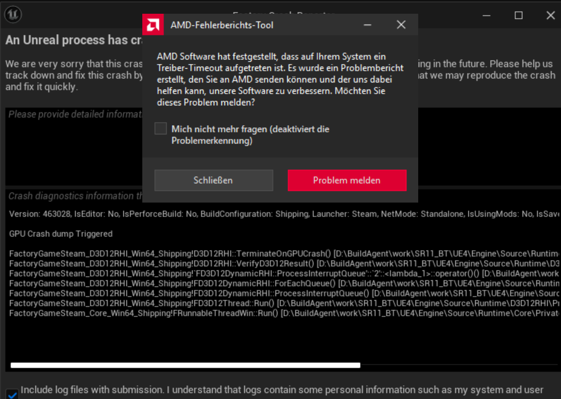

Habe jetzt mal ein neues Spiel ausprobiert welche wohl auch auf UE5 basiert? Satisfactory da stürtzt das spiel genauso wie bei BL4 nach ein paar minuten ab manchmal eine Minute manchmal 5
Die max Temperatur meiner Grafikkarte war 65° und quasie keine Auslastung vorhanden bei dem Spiel
Andere Spiele wie Enshrouded oder 7daystodie kann ich stundenlang zocken ohne dass das spiel abstürtzt

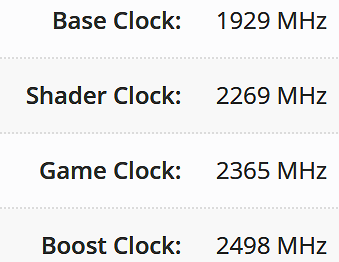

Hast du die Karte undervoltet? Das könnte zu den Treiber Timeouts führen.
nee nicht undervoltet. habe jetzt gelesen bei reddit und den takt mal auf 2650hz fix eingestellt. mal schauen ob das hilft
Schaue dir die tech. Daten der orig. Karte an:
https://www.techpowerup.com/gpu-specs/radeon-rx-7900-xtx.c3941
Selbst mit 2650 MHz ist sie demnach übertaktet. Vielleicht passt inzwischen Spannung - Takt - Kurve nicht mehr. Meine 6900 XT läuft auch nicht so hoch, wie die Karten bei Manchen, dafür aber bombenstabil. Lastwechsel, Videostream im Vordergrund, Win. Taste, ALT-Tab...
Da der Takt und Spannung automatisch gewählt werden, versuche doch die Karte auf 2400 MHz einzustellen.
