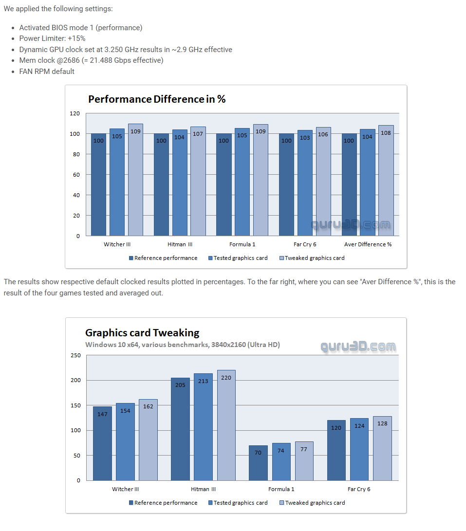

While the AMD reference RX 7900 XTX was 8% faster than the RTX 4080, the stock Sapphire Nitro+ is 11.9% faster, if you add OC+UV on top, you're getting 21.5%—this looks much closer now to what AMD has promised us.

Im Durchschnitt erhält man 8% FPS-Increase für 15% mehr Leistungsaufnahme. Der Sweetspot ist also deutlich überschritten und beachtet man nun den Umstand, dass die Referenz 7900XTX nur 350W average TBP hat und die Nitro+ ja bereits bei 431W TBP liegt, sind weitere 15% Stromverbrauch doch recht massiv.
Wir reden dann schon von 495W. Allein das liegt schon deutlich über einer RTX4090.
Die Power-Spikes der Nitro+ liegen bereits ohne OC bei 570W. Nach OC hast du Spikes bis 655W und überflügelst damit sogar die TBP einer RTX590. Wofür? Wegen 8% Performance-Boost, für den ich mir dann sogar noch ein neues NT kaufen muss?! Ziemlich sinnloses unterfangen (mMn).
Sind diese Performance-Zuwächse spürbar?!
154 vs. 162 FPS
213 vs. 220 FPS
74 vs. 77 FPS
Beim Zocken wohl eher kaum zu bemerken... am Ehesten noch durch die gestiegene Lautstärke; aber nicht weil ein Spiel plötzlich statt "ruckelig" nun "super flüssig" läuft.
Reaktionen: kachiri und Fragger911

Das kommt drauf an: In dem Szenario landet die Karte bei etwas über 60fps, was dazu führen kann, dass zum Beispiel bei einem Monitor mit einer VRR-Range, die erst bei 48hz beginnt die Percentiles schnell mal unter diesen Bereich rutschen. Dann wird es unrund. OC+UV löst dieses Problem mit ziemlicher Sicherheit ohne dass Details reduziert werden müssen.
Die Effizienz wird nicht besser - aber das ist ja anscheinend nicht die Metrik die für TE von Interesse ist, wenn er schon bereit ist in ein größeres Netzteil zu investieren.
