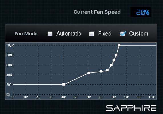

Ich habe auch die Sapphire 7970GHZ Vapor X . Ich fand Sie auch ziemlich laut, deshalb habe ich in Trixx ein neues Lüfterprofil erstellt. Je nach Spiel bleibt die Karte so sehr leise. Desweiteren habe ich die Karte undervolted um die Hitzeentwicklung weiter zu reduzieren.

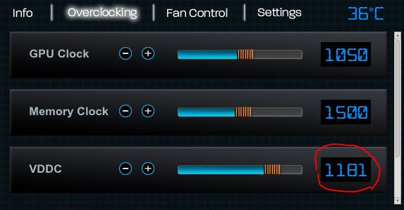

Ich betreibe die Karte also mit folgenden Settings und bin ziemlich zufrieden.
Die Temperaturen halten sich dabei im Rahmen. In Furmark geht sie BEI MIR nicht über 80° Kern Temperatur und 100° an den VRMs. In Spielen bleibt sie ein gutes Stück kühler.
Lautstärke ist subjektiv. Welche Temperatur und welche Drehzahl erreicht sie denn? Vielleicht hilft dir eine manuell angelegte Lüfterkurve.

1181mV für 1050 GPU-Takt?
da habe ich ja Glück, meine geht auf 1050Mhz mit 1060mV ( ist bis 1300 fast linear mit dem Takt)
@Threadersteller Lüfterkurve einstellen und undervolten hilft auf jeden Fall das sie ein wenig leiser wird

1060mV :eek: . Bei mir ist alles unter 1181 instabil ^^ ... Habe ich wohl entweder total Pech oder du total viel Glück .
Die Spannungsreduzierung bringt am meisten.
Meine läuft im Stardardtakt mit 0,996V und wird unter Last nur noch 60°C warm.
