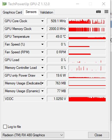

Was für Temperaturen hat die Grafikkarte?

Du mußt die Temps auslesen wenn last auf der Gpu ist.

Die Temperaturen unter Last wären nach wie vor interessant. Schön wäre es auch, wenn du die Karte in einem anderen Rechner testen könntest. Wenn die alte R9 280 aber in dem vorhandenen Rechner funktioniert, dann ist es gut möglich, dass die RX 480 einfach defekt ist.
