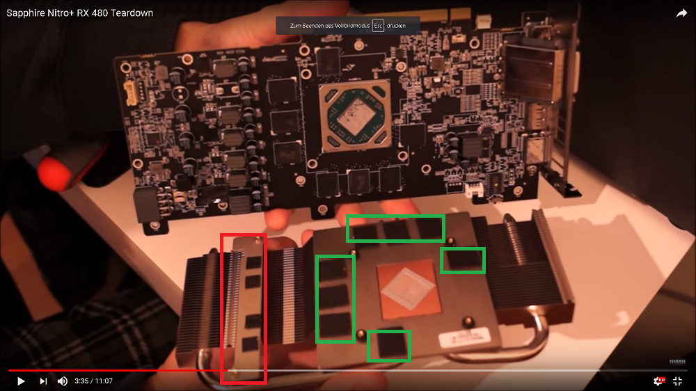

Habe mal nach einem Video geschaut wo jemand das bei einer Sapphire macht und mir sind da ein paar Sachen aufgefallen. Auf den Bild habe ich das mal farblich gekennzeichnet. Falls das jemand machen möchte, mit Wärmeleitpads von 1 mm sollte man auskommen ( seht ja so in den Kommentaren ). Verwendet habe ich diese Pads:
https://geizhals.de/alphacool-eisschicht-light-12861-a1729095.html?hloc=de
ROT: Hier würde ich einen kompletten Streifen von den Pads nehmen. Den würde ich über den ganzen Metallstreifen verwenden, um die bestmögliche Wärmeleitung zu gewährleisten.
GRÜN: Bei den VRAM würde ich die Pads so zuschneiden das sie ca. 1 -1,5 mm über die Kanten der Bausteine hinausreichen.
