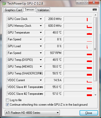

Kann mir denn keiner Sagen wie hoch die Temperatur bei seiner Sapphire 4870 geht?

Das bleibt drauf wird ja ins Rom der Grafikkarte geschrieben. Und die neuen Sapphire HD4870 werden um die 70°C heiß (die alten sind heißer was aber an der laschen Lüftersteuerung im Bios liegt das wurde in den neuen Versionen korrigiert) je nach Gehäuselüftung also nix worüber man sich Sorgen machen müsste.
@sys6c so ein Blödsinn selbst Cpus sind bis 80/90°C Kerntemperatur spezifiziert und das wird imo bei den Grafikkarten ausgelesen davon mal abgesehn ist auf den Grafikkarten eh alles für höhere Temperaturen spezifiziert.
Lol wie hoch mussten deinen Lüfter regeln um auf meine Temps zu kommen ;)
