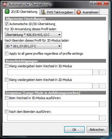

Du musst den ATT nur sagen, was die Karte machen soll, wenn ein Spiel gestartet wird.

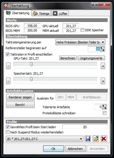

Hier am Beispiel meines Laptops (x700 mobile):

Die taktfrequenz vom ram steht bei 765. Standardtakt ist aber schon 800 nur ich bekomme den schieberegler nicht weiter, weil er in der Mitte bei ca 580 steht.
Und nach unten kann ich auch garnicht bis 300 zB weil der regler dann schon links am anschlag ist.
Ansonsten hab ich nur das prob dass er bei manchen spielen nicht in den 3d modus umschaltet. zB bei cs bleibt der takt einfach unten. Aber das reicht eig auch dafür:lol:
Gehe in die "Grundeinstellungen" und entferne unter den Übertaktungseinstellunge den Haken bei "Grenzwerte beachten" oder passe die Grenzen Deinen Wünschen an.
Ah vielen Dank :)
Das Menü ist nämlich arg groß und umfangreich
